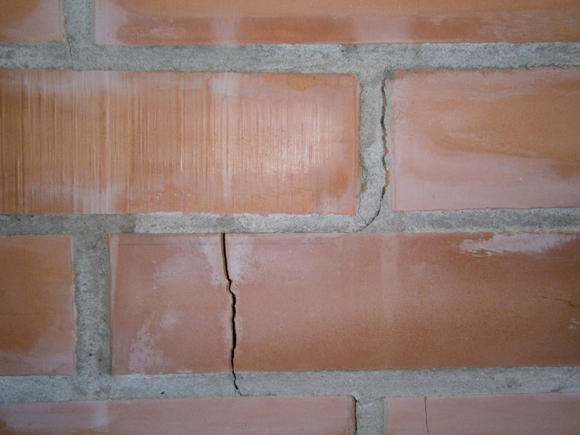

Уважаемые форумчане! Подскажите что не так. Вчера печник закончил кладку печи на даче, выкладывал 3 недели. Печь планировал использовать только в выходные дни. Начали топить, в процессе топки лопнуло посередине порядка 10 кирпичей с передней и задней стороны. Вся печь из каминного кирпича (с 4 выпуклостями с одной стороны, уличная труба из обычного кирпича. Печник сказал, что причина в кирпиче. На рынке сказали что топка из каминного кирпича это большая глупость т.к. он не годится для высоких температур. Что явилось причиной того что кирпич лопнул и какие перспективы у этой печи.

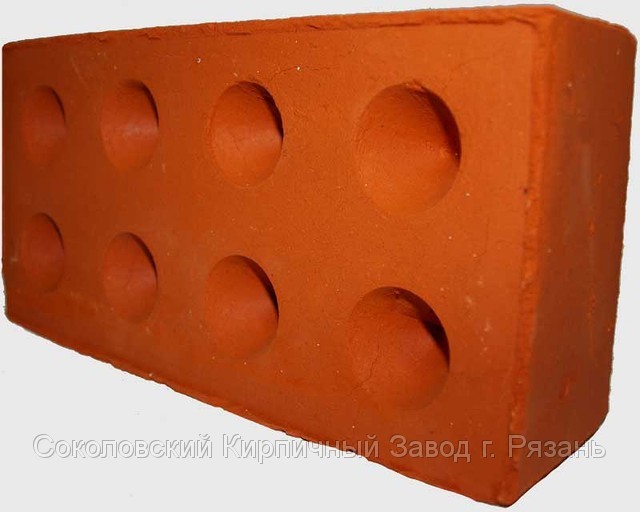

СообщениеДобавлено: Чт 1 Декабрь 2011, 22:43 Ответить с цитатойВернуться к началу
Один раз ставил "бюджетку" из "соколовского ПСП" - с обещанием следующей встречи через 5-7 лет... Confused
Разобрали печь через 4-ре года...
по 5,40 руб./шт.

СообщениеДобавлено: Сб 3 Декабрь 2011, 22:02 Ответить с цитатойВернуться к началу
Вот фотографии печи. Всего после первой топки лопнуло 15 кирпичей. После второй топки не лопнуло ни одного кирпича. Все лопнувшие кирпичи находятся на первом этаже на уровне топки с одной и сдругой стороны, а так же с одного бока.

СообщениеДобавлено: Сб 3 Декабрь 2011, 22:11 Ответить с цитатойВернуться к началу
И все таки в моей ситуации, можно ли будет заменить кирпич, только на первом этаже, т.е. топку и в районе топки?

СообщениеДобавлено: Сб 3 Декабрь 2011, 22:14 Ответить с цитатойВернуться к началу
Скажите плиз может ли эта печь проработать несколько лет, или необходимо сразу перекладывать?

СообщениеДобавлено: Сб 3 Декабрь 2011, 22:17 Ответить с цитатойВернуться к началу
Я раньше никогда не сталкивался с печными вопросами, а так же мне не повезло с печником, который не сказал мне, что кирпич не подходит для кладки печи. Как поступить?

СообщениеДобавлено: Сб 3 Декабрь 2011, 22:22 Ответить с цитатойВернуться к началу
И еще одно фото. Извиниюсь если допустил неточности в формулировках. Благодарю за ответы!
