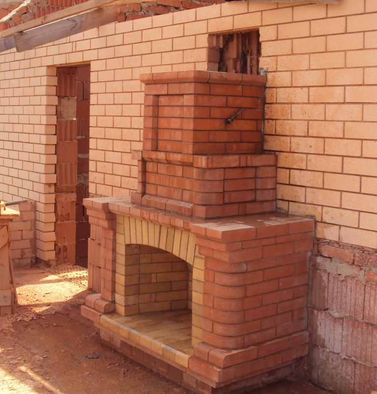

Всем доброго дня,зовут меня Гаврилов Максим Геннадьевич,родом и живу я в Белгороде.Нашел для себя ваш интересный сайт (форум)и решил зарегистрироваться , дабы тема печных дел мне по душе... Хотел бы выложить на суд зрителей (мастеров и просто искателей) свою первую самостоятельную работу по кладке каминов...И хотелось услышать замечания по конструкции и пр...Проекта не было , расчеты топливника брал из книги по печному делу, немного правда пропорции изменил(чутка),ну а дизайн на мой вкус , так сказать собирательный образ ...Вообщем вот...

Сдается мне, шо рядом задвижки прямой угол присутствует, если так - не торопись с отделкой, зажги камин Хороший камин и мокрый должен гореть хорошо.А если начнет дымить, стоит ли делать отделку? Рано или поздно все равно кому-то ломать придется.

В смысле прямой угол? Углов и выступов внутри вроде не делал, за исключением зуба.А собственно отделка будет заключаться в "окультуривании швов" и возможно пропитка кирпича , еще не решили чем. В сыром варианте ,без трубы , не удержался и немножко затопил, тяга практически при любом положении задвижки (кроме полностью закрытой) на 100% все в трубу , без каких либо завихрений.

Над задвижкой разве не прямой угол, уходящий в сторону стены? Если да, то при маленьком дыме это может и нормально, а если при растопке будет много дыма ( от бумаги например), то этот угол даст о себе знать. Но если Вас сейчас все устраивает, то и не думайте о моих глупостях.

Нынче над камином семь метров трубы ,и сделана кровля ,дымоход абсолютно прямой, без малейшего уступа.

С такой трубой действительно все вытянет, хотя...если б не было прямого угла , то и трубу можно б было сделать меньше диаметром (в принципе) не в 6 кирпичей на ряд а в 5.

Вот хоть убейте, но никак не пойму про какой прямой угол идет речь.... Сечение внутреннее, дымохода 256-256 , вы думаете что можно было сделать меньше ?

Если я с начала кладу камин, то труба как у Вас размером. Но иногда в домах труба уже есть 250 Х 130 и кладу как есть. Не дымит. Это для меня самый маленький внутренний размер трубы. Один раз парень захотел сделать трубу в пол кирпича (она уже была,рядом с другими вытяжками), я еле уговорил сделать больше и мы раздолбили еще один канал, идущий с подвала. Получилось две дырки по пол кирпича рядом. Размер камина был примерно как Ваш. Месяца через два спрашиваю - Дымит? А он мне - "я уже машину дров сжег, ничего нигде не дымит, все нормально!"
