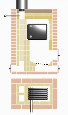

Прокомментируйте по поводу сечения каналов. Я такую схему предложил в банной, мне сказали, что опускной д. б. в два раза длине подъемного?
Добавлено:
Вт 6 Декабрь 2011, 13:22
| SV писал(а): |
| ...мне сказали, что опускной д. б. в два раза длине подъемного? |
Это как? Тот кто это сказал, прокоментировал это своё высказивание?
Сообщения: 10153
Добавлено:
Вт 6 Декабрь 2011, 13:29
| SV писал(а): |
может "шире" по сечению?
поскольку в первом канале газы самые горячие и имеют самый большой объем...

| SV писал(а): |
| Прокомментируйте по поводу сечения каналов. Я такую схему предложил в банной, мне сказали, что опускной д. б. в два раза длине подъемного? |
Речь вначале о площади(сечении) ДК. Может в теминах запутались
Ведь труба дымовая является "подъёмным" каналом... И если её высота 5 м, то куда в печи "закрутить" 10 м ДК?
А по поводу отношения площади опускного и подъёмного ДК, то ведь в колпаковых (и в схемах с параллельно опускающимися ДК) схемах оно доходит до 8:1, а так - колеблется в пределах от 1-цы до 12-ти.
SV
Зарегистрирован: Пн 19 Апрель 2010, 15:09
Сообщения: 44
Регион: М.О., г. Люберцы
Добавлено:
Вт 6 Декабрь 2011, 13:49
А по поводу отношения площади опускного и подъёмного ДК, то ведь в колпаковых (и в схемах с параллельно опускающимися ДК) схемах оно доходит до 8:1, а так - колеблется в пределах от 1-цы до 12-ти. |
Значит получается приведенная схема каналов вполне допустимая?

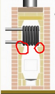

Вт 6 Декабрь 2011, 15:33
| Цитата: |
| Опирается на выступы из футеровки, на рисунках выше видно(вид спереди). |
Сзади понятно, а впереди как? Тоже выступ? Но на рисунке этого не видно.

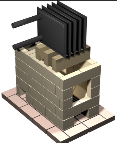

Вт 6 Декабрь 2011, 16:59
| Pablo писал(а): |
Точный размер теплообменника
В передней части, из боковых стенок, выступают консоли.
Интересно мнение печников, по поводу такого решения.
Продолжение модели выложу чуть позже, та будет более понятно...
Кстати, на какой высоте располагается отверстие подключения к дымоходу?

Добавлено:
Вт 6 Декабрь 2011, 18:18
Обращаю внимание всех участников данного обсуждения: данный ТЕПЛООБМЕННИК ИЗГОТОВЛЕН НЕ ИЗ ЧУГУНА!!! А СВАРНОЙ ИЗ ЛИСТОВ-ШТАМПОВКИ!!! Марка стали заказчику, вероятней всего, не известна
Установка его сразу в пламени, над колосниковой решёткой, может повлечь его скорый прогар и выход из строя...
Ведь даже регистры (полотенцесушки) устанавливаем из толстостенной (3-4 мм) нержи, или из чугуна, да и то - часто не в топочной камере, а в первом газоходе.
Внизу - установка КР под углом, для лучшего горения дров.

Сообщения: 10153
Добавлено:
Вт 6 Декабрь 2011, 18:26
"Улучшить жизнь" котла можно установив решетку над топкой из шамотного кирпича (катализатор).
Сообщения: 6068
Добавлено:
Вт 6 Декабрь 2011, 19:14
| Евгений Колчин писал(а): |
| "Улучшить жизнь" котла можно установив решетку над топкой из шамотного кирпича (катализатор). |
Над и внутри самой решётки, в результате перемешивания, наблюдается активное догорание продуктов возгонки древесины с воздухом - результат - пламя и повышение температуры, результат - прогар регистра.
Как это "победить"? Может - укладкой на катализатор ещё слоя камней, как в каменке, 10-12 см толщиной, или больше? Но позволит ли высота точки подключения?
Мысль простая - исключить непосредственное соприкосновение пламени и стенок регистра...
А может поместить его в опускной ДК, сверху? А уже внизу - как положено, подвёртка, задвижка и в трубу!
Ведь допустимая ширина в 1 метр позволяет, кмк. больше "повертеть"
Это же котёл "постоянка" - футеровку топливника с ребра на плашку!
Заднюю стенку топливника наклоном к ДТ-3, как в камине, вот и вырисовывется объёмчик для регистра, и вдали от пламени...
Сообщения: 10153
Добавлено:
Вт 6 Декабрь 2011, 20:08
Сделав решетку в 60 мм прозоры и подняв регистр над ней не ниже 20 см все будет в норме: жар рассеянный, как над рассекателем газовым.

Вт 6 Декабрь 2011, 21:47
| Сделав решетку в 60 мм прозоры и подняв регистр над ней не ниже 20 см все будет в норме: жар рассеянный, как над рассекателем газовым. |
Евгений Викторович, а если регистр поставить на ктализатор(бруски 460х150х75)? Смущает только, выдержит ли (со временем)?
Ещё, может дополнительную футеровку сделать(по бокам), при этом ширина топливника, получится 250мм?
