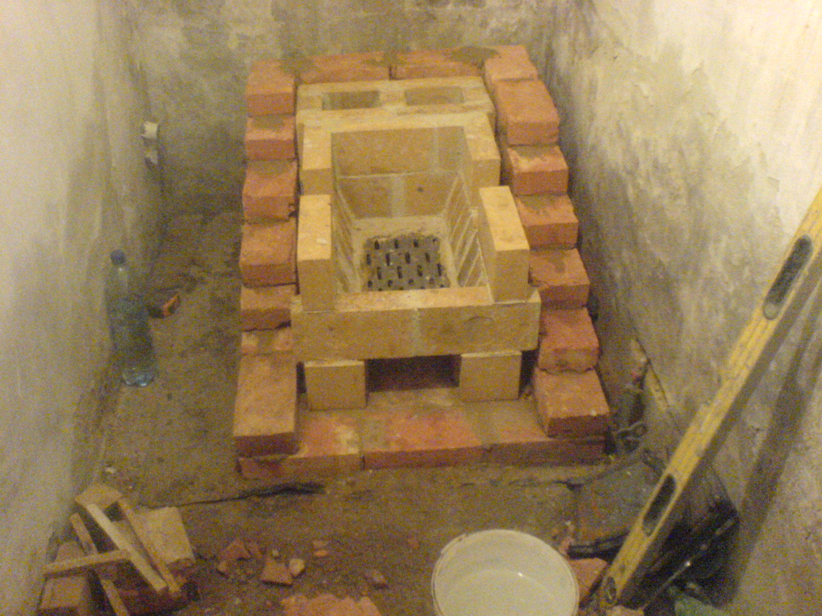

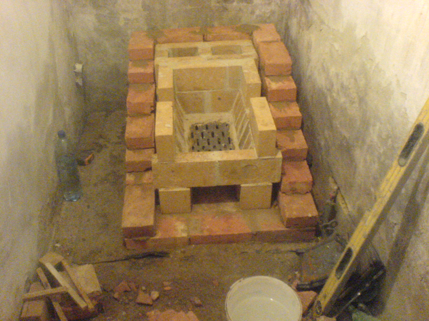

СообщениеДобавлено: Пн 12 Декабрь 2011, 13:22 Ответить с цитатойВернуться к началу
Здравствуйте всем!
Вот, приступили к возведению сего монументального сооружения. Пока находимся на представленной на фотографии стадии. Критикуйте, но не сильно, кирпичи и мастерок в руках держал всего пару раз в жизни, а печурку вообще первый раз строю )))) Место очень мало, строить проблематично))
 Размер файла:  318.51 КБ
 Просмотров:  1051 раз(а)
СообщениеДобавлено: Пн 12 Декабрь 2011, 14:35 Ответить с цитатойВернуться к началу
Кладку надо вести рядами(слоями).
Шамотное ядро, должно иметь зазор от оболочки(5мм), и не должно иметь выступов, чтобы не цепляться за оболочку, при расширении и поднятии...
Для обеспечения зазора, можно между ядром и оболочкой проложить гофрокартон.
Хорошо бы еще, организовать подачу вторичного воздуха(ВВ), по каналу (в зазоре) между шамотом и оболочкой, из поддувала в топливник, т.е. сделать отверстия подачи ВВ, в боковых(шамотных) стенках топливника.
Колосник, должен быть установлен с зазором(3-5мм) и быть съёмным.

СообщениеДобавлено: Пн 12 Декабрь 2011, 14:56 Ответить с цитатойВернуться к началу
Приветствую! Колосник установлен так как Вы говорите, вот только сам зазор я промазал мертелью... Это "чревато" ? Если что - я могу выковырять )) Пока не высохло.
На счет зазора между шамотом и красным, он у меня на много больше чем 5 мм, это не страшно ?? про вторичку можно подумать... Есть еще пара вопросов, но потом. Пока можно обсуждать - вчера был мороз 8 градусов - ГП раствор на улице замерз как камень )))) Ждем пока оттаит в помещении.

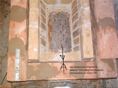

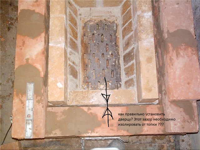

Тут по ходу пьесы возник вопрос.... Сам вопрос, собственно, на рисунке
Ответ желптельно услышать до завтрашнего утра-обеда )))
 Размер файла:  72.82 КБ
 Просмотров:  1157 раз(а)
СообщениеДобавлено: Вт 13 Декабрь 2011, 00:34 Ответить с цитатойВернуться к началу
В этом месте, пусть лучше останется, будет "работать" как подача ВВ и отсекателем пламени от дверки.
Пропускная способность колосника, маловата, да и не колосник это...

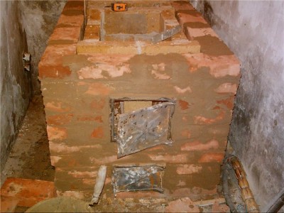

Вот фотка, сегодня остановились на этом ))

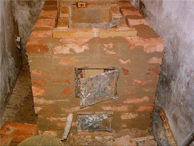

СообщениеДобавлено: Пт 16 Декабрь 2011, 12:12 Ответить с цитатойВернуться к началу
Приветствую! Что то тихо тут в моей темке ))
Вот что получалось на позавчера ))
и вот еще ))
вот такой натюрморт ))))
на данный момент пришло время перекрывать все это дело, но шамотных плит нет, нужно делать из кирпича, может как то на пальцах, если это возможно, кто нибудь популярно объяснит как это делается....
Elm
Сообщения: 1413
СообщениеДобавлено: Пт 16 Декабрь 2011, 12:55 Ответить с цитатойВернуться к началу
Зря глину размазываете по печке - внутри она осыпется и надо буде кучу мусора выгребать, а снаружи придется оттирать полностью и расшивать швы, чтобы оштукатурить.
Шамотных плит не надо - после еще вертикального одного ряда, кладите шамотку горизонтально, а потом еще один ряд и все чудно закрывается - смотрите как я в котле сделал в ветке "печки Кузнецова". Все дело в том, что нагрузка на свод шамотного ядра должна отсутствовать как факт, так что кирпичи должны просто стоять безо всякого.
Но вот на рынке в Одессе попал именно такой, были колосники и обычные, но качество их исполнения мне не понравилось
А где Вы территориально? - я вот от Одессы недалеко - никаких проблем не наблюдаю.
Колосник кстати должен двигаться иначе печь развалит.
Дверка требует доработки - отражение пламени от шамотной стенки ее сильно раскаляет - надо установить дополнительную пластину на расстоянии 4 см от основы - во как в котлах.

да двигается там все, зазор там будь здоров!!!
Териториально - Ивановка, райцентр.
Насчет глины там все в порядке, осыпется не больше стакана)) да и не страшно если осыпется. Внешний вид тут не главное, главное что бы выполняла свои функции. Кирпич -говно (красный) так что расшивать не будем )
От топки до печки сантиметров 20, между слоем красного кирпича и конструкции из шамота зазор , примерно в 1 см.
