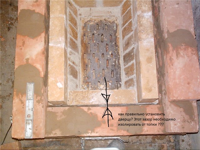

Тут по ходу пьесы возник вопрос.... Сам вопрос, собственно, на рисунке
Ответ желптельно услышать до завтрашнего утра-обеда )))

Вт 13 Декабрь 2011, 00:34
В этом месте, пусть лучше останется, будет "работать" как подача ВВ и отсекателем пламени от дверки.
Пропускная способность колосника, маловата, да и не колосник это...
