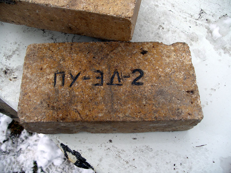

Уважаемые печники , опознайте пожалуйста кирпич, продавался как огнеупор (бу) , внешне очень похож, но марки не известные мне, прорисовал обозначения карандашом , чтобы лучше было видно, размеры совпадают с кирпичами (ША)

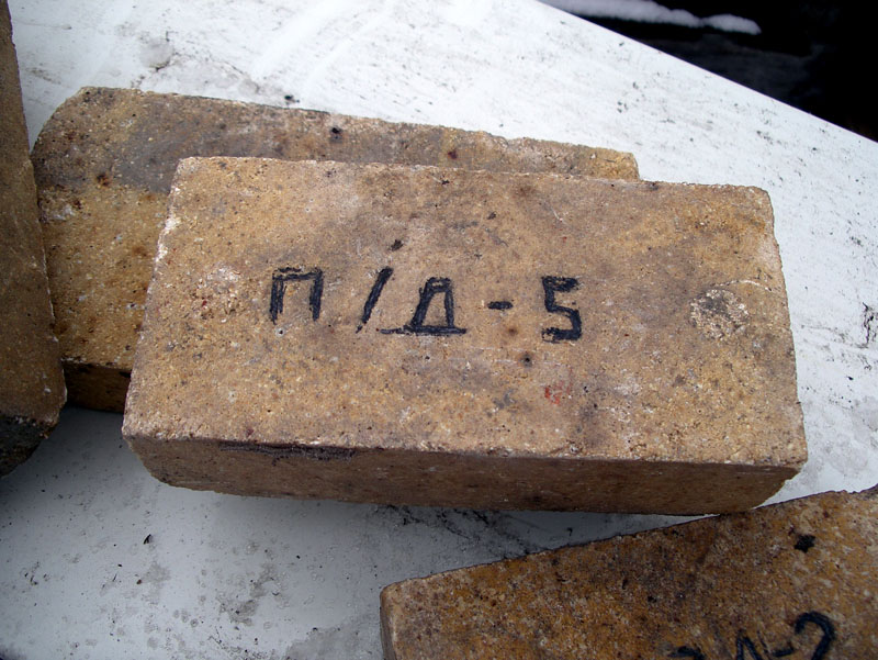

П/Д 5

ПУ-ЭД-2

Какой нибудь динас полукислый...но то что динас скорее всего, а с динасом раз попал, правда с кислым ...рассыпался на камине.

СообщениеДобавлено: Пт 9 Декабрь 2011, 19:57 Ответить с цитатойВернуться к началу
Кирпич диносный сводовый. Использовался в мартеновских печах лет так 20 назад.Старички на Кировском заводе в Питере еще помнят его. Действительно использовался в кислых печах, там где много шлака.
Свободный художник
Зарегистрирован: Вс 4 Декабрь 2011, 22:03
Сообщения: 123
СообщениеДобавлено: Пт 9 Декабрь 2011, 20:24 Ответить с цитатойВернуться к началу
Причем динасом набирают свода, но при температуре выше 1300С он оплавляется и превращается в стекло. В бытовых печах его нельзя использовать категорически. При перепаде температуры он скалывается и разрушается.

спасибо , разгадали загадку, я использовал несколько таких для футеровки, рассыпается основательно , рядом расположенные (ША) без проблем
