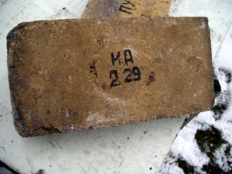

Уважаемые печники , опознайте пожалуйста кирпич, продавался как огнеупор (бу) , внешне очень похож, но марки не известные мне, прорисовал обозначения карандашом , чтобы лучше было видно, размеры совпадают с кирпичами (ША)

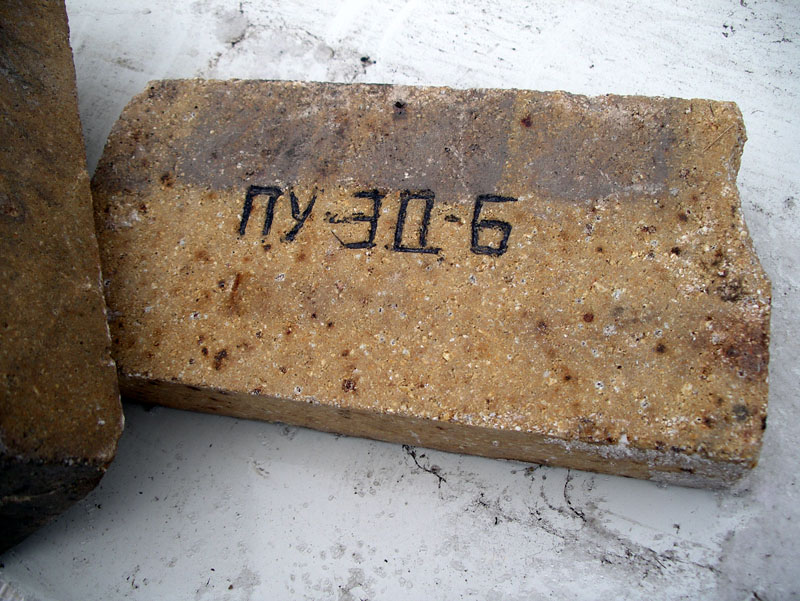

ПУ ЭД-6

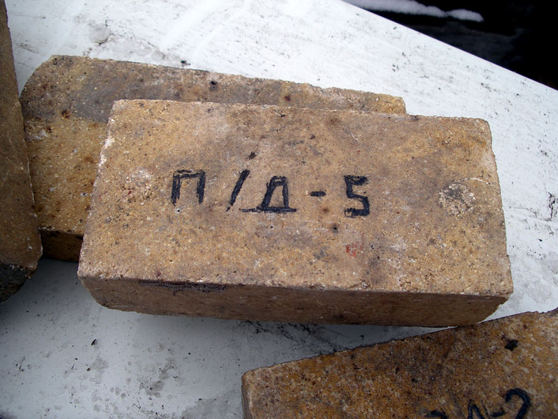

П/Д 5

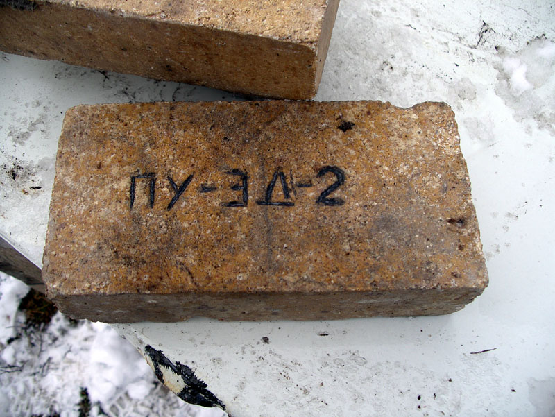

ПУ-ЭД-2

Какой нибудь динас полукислый...но то что динас скорее всего, а с динасом раз попал, правда с кислым ...рассыпался на камине.

Кирпич диносный сводовый. Использовался в мартеновских печах лет так 20 назад.Старички на Кировском заводе в Питере еще помнят его. Действительно использовался в кислых печах, там где много шлака.

Причем динасом набирают свода, но при температуре выше 1300С он оплавляется и превращается в стекло. В бытовых печах его нельзя использовать категорически. При перепаде температуры он скалывается и разрушается.

спасибо , разгадали загадку, я использовал несколько таких для футеровки, рассыпается основательно , рядом расположенные (ША) без проблем
