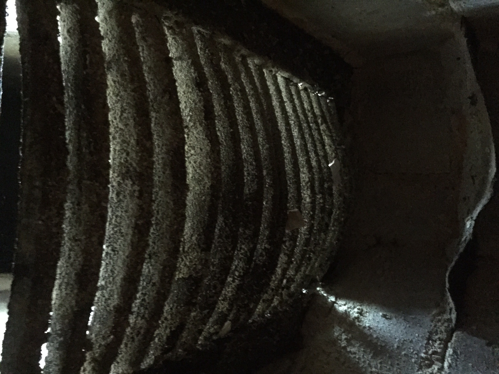

Уважаемые мастера. Решил поднять эту тему так как очень нуждаюсь в Вашей помощи.
В прошлом году на дачном участке начал строить семейную баню. Сразу обмолвлюсь, что до этого со строительством, а тем более бани и печи не имел. Твердо решил, что буду строить не сауну, а именно настоящую паровую баню. Благодаря лекциям ув. Евгения Викторовича Колчина выбор нашелся сам собой, никакого железа только кирпичная печь каменка периодического действия.
И тут началась рутинная работа по поиску мастера (Печника). В Днепропетровске, да и, наверное, как на большей территории Украины печных дел мастера с опытом строительства банной печи каменки не сыскать. В основном мангал, камин и прочие модные атрибуты. Хотя с охотой откликались на возведения каменки, не имея должного опыта. Один даже из шамота предлагал построить, чудак.
Спустя время нашелся потомственный печник, достопочтенного возраста. Приехал, показал фотографии мол не один десяток таких сложил, посмотрел помещение, от рисовал размеры, договорились о цене. Говорил его дед тоже потомственный печник был, знал предков Колчина и с самим Кузнецовым не единожды конструкции печей обсуждал. Материал был закуплен как заказывал. Насторожило что приехал работать без проекта (порядовки), подмастерья и с минимальным количеством инструмента. Говорит проект в голове, руки на месте, а инструмент по мере необходимости. Думаю, ладно все же человек опытный. Примечательно, что всю печь сложил на мертеле, говорит надежней будет, еще внукам достанется. В связи с работой навещал печника только по выходным. В ходе строительства смутило, что над топкой под опору каменки не заложил решетку из шамота. Проложил уголки, в которые вложил две колосниковые решетки 330*200 мм.
В общем печь построена, есть некие косяки по зазорам, но тяга отличная вроде все работает. Зимой пригласил печника для закладки камня, пора начинать сезон. Греть печь нужно долго т.к. 2-3 топки кварцит до красна, а с наружи только местами прогреваться начинает. Поэтому топил 1-2 с вечера и в день парения 2-3 чтоб сажа выгорела. В общем был доволен. Где-то через пять-шесть использований обнаружил, что вложенные над топкой колосники критически прогнулись под весом закладки всего в 80 кг. Разобрал закладку колосники с уголками так повело, что не смог вытащить, придется выбивать.
Печник готов все переделать, предлагает свод решетчатый из шамота сложить или другое железо покрепче кинуть. Как я понимаю разбирать печь сильно нельзя т.к. она в два уровня с переходом на второй этаж в виде отопительного щитка со встроенной голландкой.
Очень прошу Всех откликнутся и помочь решить проблему. У нас обратится особо не к кому. Заранее благодарю.

Теперь колосники над топкой под опору каменки выглядят так.

Сдавать стал, потомственный...Как топочную перекрыл... Sad А уголки с колосниками- просто не налюбоваться... Embarassed
В этой теме уже много высказались по решёткам, хочется добавить несколько:
- если без фанатизма, то массивные решётки дождеприёмника из серого чугуна, стоят нормально, здесь фото есть, ДБ 2...
- уж два десятка лет, использую решётки из хромистого жаропрочного чугуна (там и никель есть, в частности), эти решётки на заводах в закалочных линиях используют, так вот никакого отслаивания, коробления, трещин...не замечал ни у кого, и в своей печи тоже.
Саша, у вас поставлены чугунные решётки, предназначенные для поддувала в топливнике, где совсем другие условия- обдуваются они холодным воздухом! Ох уж эти потомственные! Решайте сами, чем их заменить, не разбирая печь. Основной принцип: если серый чугун- то массивный, балочку потолще...Если хлипкое что- то- без нагрузки посредине пролёта...
