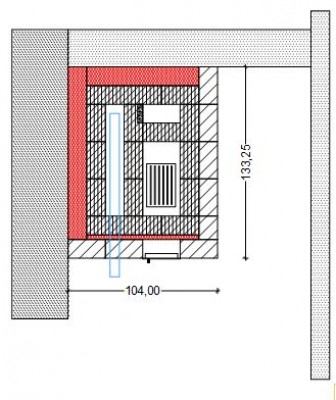

Авось писал(а):
огнеупорный кирпич есть такой, что звенит, хоть рояль настраивай, хорошая геометрия, симпатичный, а как он себя поведёт в печи не знаю. И ещё, так как печь будет стоять в углу ( с небольшим зазором от стен) обложить её со всех сторон потом облицовочным будет невозможно. Сделать это с двух сторон?
шамотный кирпич выпускается по более жестким ТУ, поэтому скорее всего заявленные характеристики должны выполняться.
Двестороны к несгораемой стене необходимо будет изолировать несгораемой изоляцией, дабы не греть их понапрасну.
пример проекта котла

СообщениеДобавлено: Вс 3 Октябрь 2010, 20:13 Ответить с цитатойВернуться к началу
Спасибо, Евгений. Такой вариант вполне приемлем. Прошу только несколько уточнений.1.Перегородку между топкой и колпаком делать, как на эскизе или разделить на две отдельные на ребро, чтобы можно было перекрыть колпак и топку раздельно, как сказано в первоисточнике? Это, конечно, сложнее, но не сильно. 2.Почему бы уже не проложить утеплитель и между шамотным ядром и облицовочным? Или тогда ухудшится принцип колпак - аккумулятор? 3. Простите невежду, но так и не разобрался (из-за противоречивости информации): в месте, где ша-5 ложится на керамический фундамент между ними должно быть что-то кроме мертеля? Кое-где встречается понятие "горизонтальная прослойка" в виде такого или иного картона.

СообщениеДобавлено: Пн 4 Октябрь 2010, 00:37 Ответить с цитатойВернуться к началу
Евгений, посидел над Вашим эскизом, ещё раз просмотрел весь этот форум.
В Вашем эскизе нашёл некоторую сложность: дверка топки. В её районе щелевой кирпич оказывается в топке. На первой странице этого форума есть демонстрация, как человек решил эту проблему. И ничего, топит. Может я сгущаю краски? Но насколько я представляю в топке КИКа другие температуры. Ладно, на теорию времени больше нет. Сделаю так: топка и колпак ша-5. стенка между ними раздельная с небольшим зазором, кладка на покупном растворе. Наружная оболочка через базальтовый картон из имеющегося в наличии полнотелого кирпича (пример, на 2-й странице форума на поддоне) на мертеле. О шве в 5мм, конечно, говорить не приходится. В районе дверок положу старый довоенный кирпич, полтора десятка лежит во дворе. Спасибо, кто откликнулся и кто нет. Всем удачи, авось вывезет.
Всё же подскажите, когда с керамического вверх перехожу на шамотный между ними нужен картон? Как там может быть "плавающий" зазор, кладка ж придавливает? Если картон нужен, мертель на и под картон ложить? Простите, вам кажется это примитивным, но мне это важно, а в литературе конкретного ответа не нашёл. Спасибо.
СообщениеДобавлено: Пн 4 Октябрь 2010, 07:04 Ответить с цитатойВернуться к началу
поставьте дверку на шамотную кладку

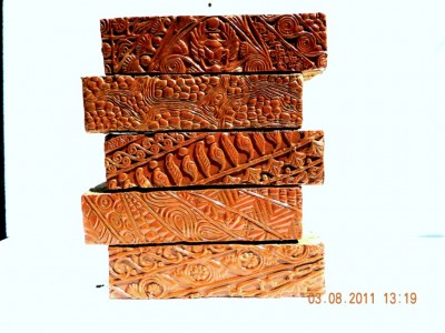

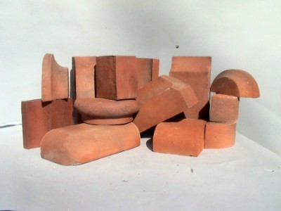

Настоящий Кирпич печной изготавливается по старинной технологии. В состав керамической смеси входят огнеупорные и тугоплавкие глины в также монтмориолонитовые разновидности глин с добавлением шамота. Из такой смеси кирпич получается необыкновенно теплоемким и термостойким. все изделия изготавливаются в ручную http://88581.ua.all.biz/
 Размер файла:  255.6 КБ
 Просмотров:  1127 раз(а)
 Размер файла:  177.84 КБ
 Просмотров:  1082 раз(а)
 Размер файла:  62.17 КБ
 Просмотров:  1093 раз(а)

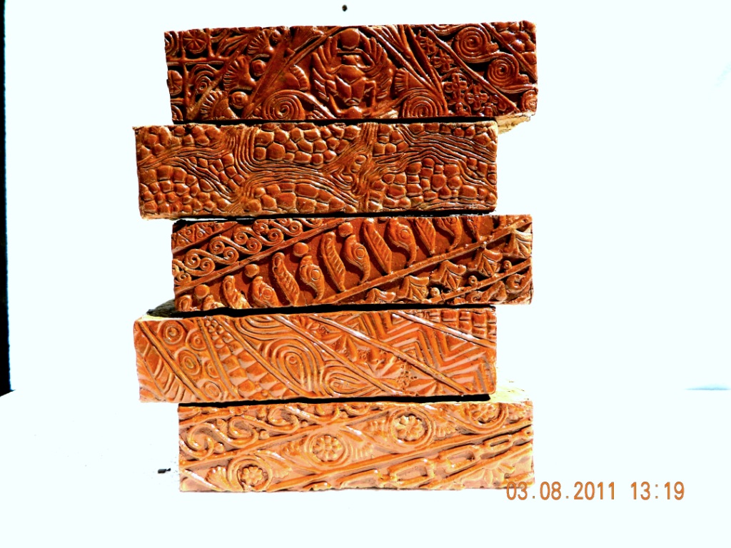

СообщениеДобавлено: Пн 2 Июль 2012, 20:56 Ответить с цитатойВернуться к началу

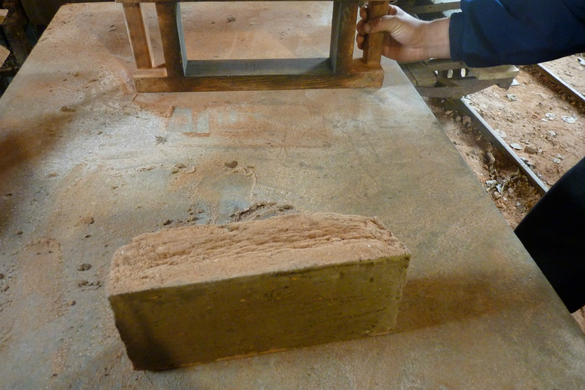

Небольшой фоторепортаж обизготовлении кирпича ручной формовки (состареного), с характерной системой складок и раковин.
извлечение кирича из формы
 Размер файла:  202.94 КБ
 Просмотров:  1156 раз(а)
redstone
Зарегистрирован: Вт 20 Декабрь 2011, 23:21
Сообщения: 5
Регион: Украина
СообщениеДобавлено: Пн 2 Июль 2012, 20:58 Ответить с цитатойВернуться к началу
кирпич извлечен из формы

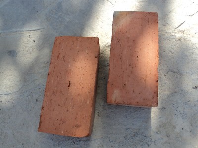

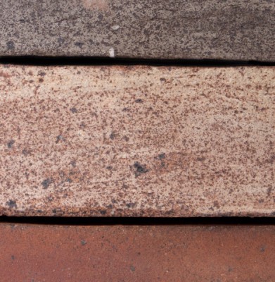

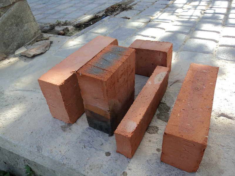

СообщениеДобавлено: Чт 30 Май 2013, 13:15 Ответить с цитатойВернуться к началу

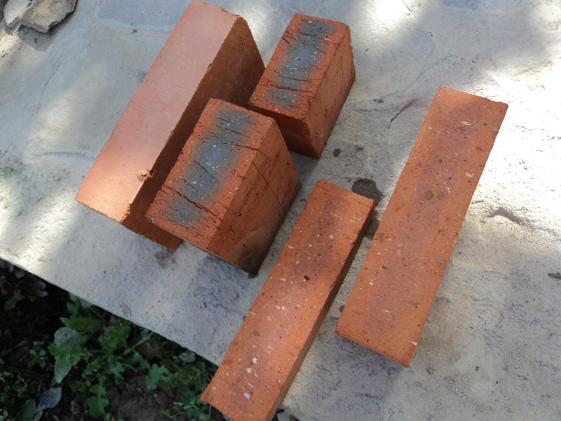

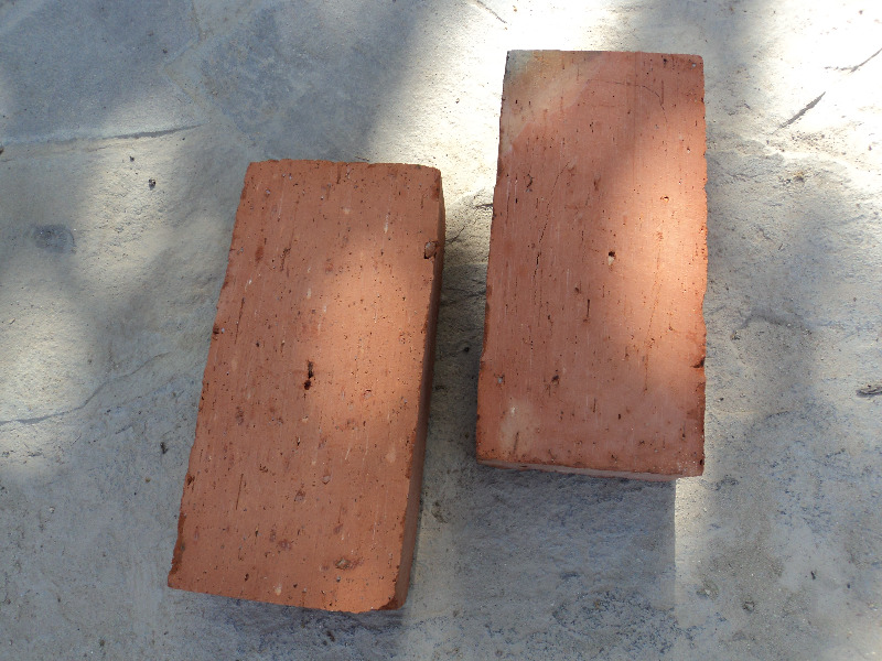

Пологи выпускают вот такой кирпич взяты две крайности один с малым количеством трещин, а другой даже не звенит
правый видно что пережжен
 Размер файла:  185.95 КБ
 Просмотров:  985 раз(а)
Максим Ден
Зарегистрирован: Чт 30 Май 2013, 12:41
Сообщения: 6
Регион: Севастополь

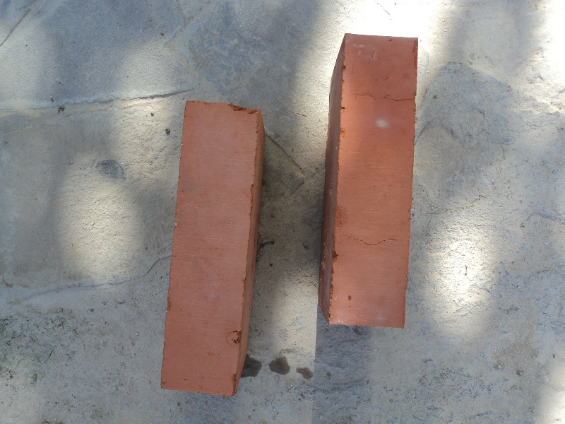

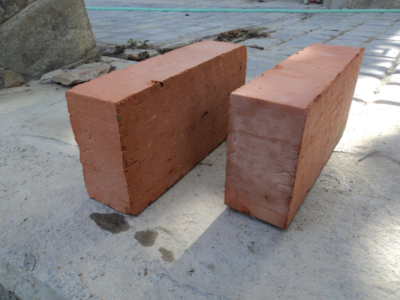

СообщениеДобавлено: Чт 30 Май 2013, 13:23 Ответить с цитатойВернуться к началу
ещё ракурс
пережжённый совсем плох
 Размер файла:  188.71 КБ
 Просмотров:  946 раз(а)

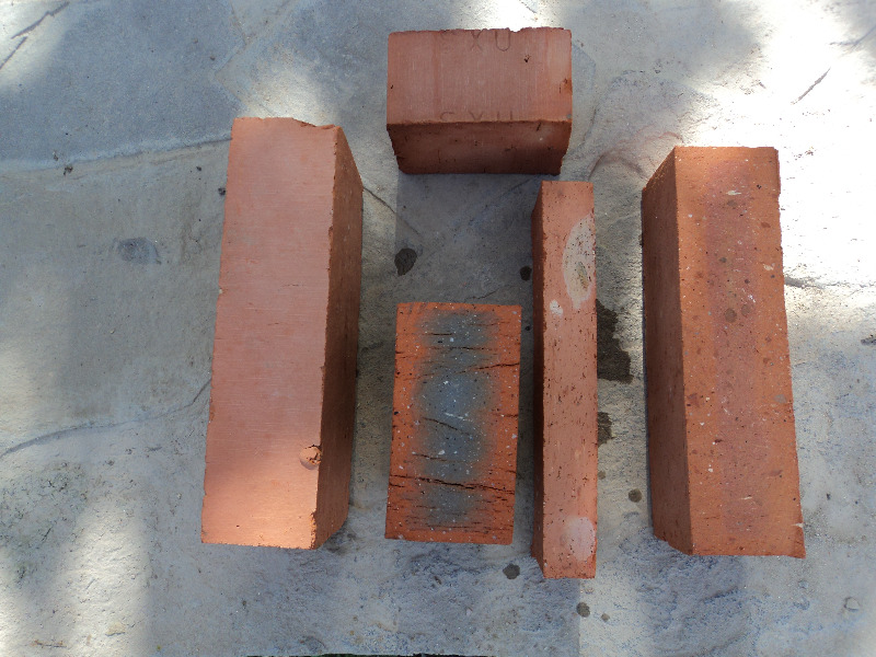

вот он внутри
 Размер файла:  179.77 КБ
 Просмотров:  856 раз(а)
На тычке клеймо ПХЗ
 Размер файла:  171.55 КБ
 Просмотров:  842 раз(а)

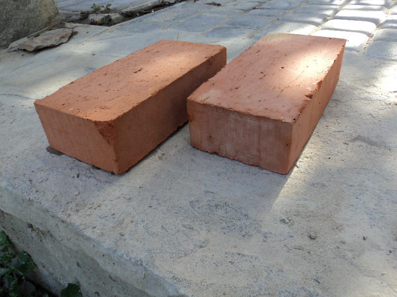

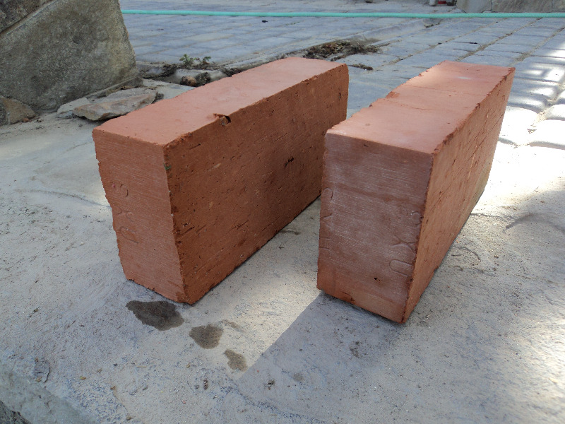

постель выгнутая но не сильно
 Размер файла:  188.37 КБ
 Просмотров:  825 раз(а)
 Размер файла:  188.28 КБ
 Просмотров:  830 раз(а)
Максим Ден
Сообщения: 6
Регион: Севастополь
СообщениеДобавлено: Чт 30 Май 2013, 13:40 Ответить с цитатойВернуться к началу
По весу скажу около 4 кг, по водопоглощению вообще не скажу не мерил, а во алмазный диск на сухую, часто натыкается на вкрапления и перестаёт резать а только горит и плюётся раскаленными углями. С водой режется как и шамотный, туговато но вполне себе хорошо. Кстати насухо не поддаётся шкурению. а если замочить, то кое-как болгаркой шлифуется, но быстро сохнет и приводит наждачку в негодность. По геометрии очень хорош, высота до+-1мм длина то-же 1 до 2мм а ширина что-то не обратил внимания. Одним словом по не помню чьей классификации первый сорт но не высший и много выбраковки. Как себя ведёт не знаю, всё где использовал оштукатурено а в топке за футеровкой не видать. но по отделке трещин ещё нет. Хотя приходилось пользовать и похуже и ничего, стоит.
кстати тот, что "звенел" я так и не распилил а тот, что резал в длину, не простукивал.
 Размер файла:  188.23 КБ
