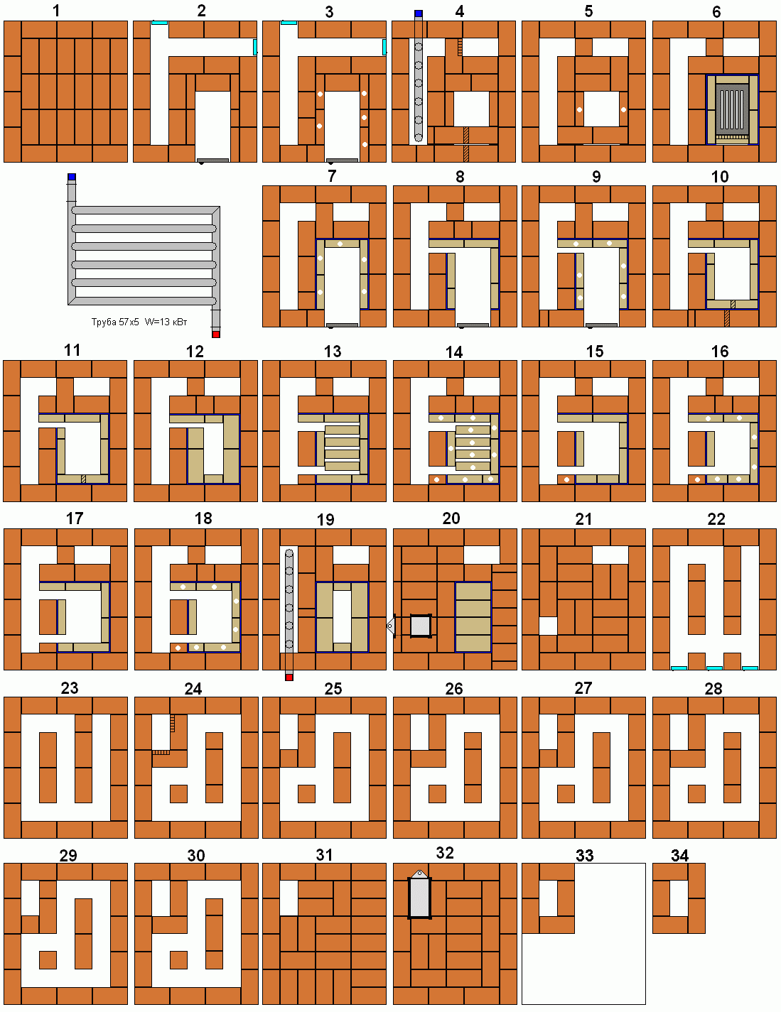

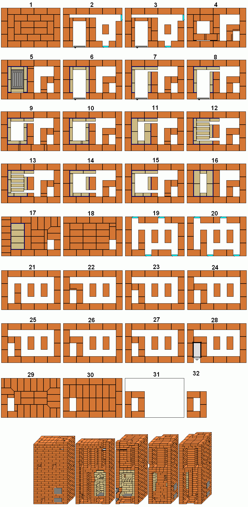

Доброго времени суток! Прошу помощи в подборе печи в дом 8 на 8 метров. В кратце о доме: каркас с утеплением 15 см на окнах стелопакеты. Печь будет стоять на средней линии дома. Фундамент уже отлит -размеры 4.5 на 4.5 кирпича.
Печь должна будет прогревать комнату 10 кв.м. и гостинную с холом (единая компоновка )35 кв.м. Склонялся к конструкции Кузнецова ОИК-21 размером 4,5 на 3 кирпича. Можно ли будет сложить что-нибудь побольше , а значит и более теплоёмкое.Можно ли переделать ОИК-21 под 4.5на 4.5 кирпича или есть уже готовые решения.Спасибо.

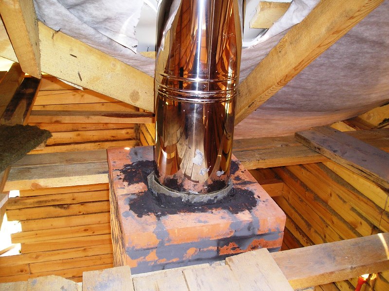

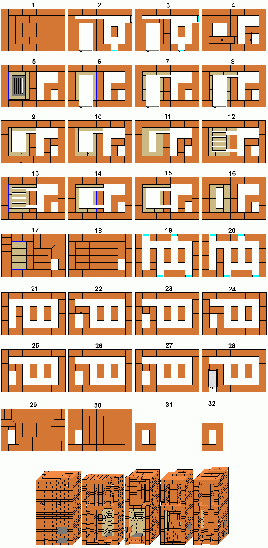

Господа печники! Так что же всё таки посоветуете? ОИК 21- достаточно будет? Или может КИК12 без регистра? По поводу плана дома я написал уже. Перегородки могу сместить куда захочу.Судя по вашим формулам для 10 кв.м. достаточно 2кв.м. печи- это и так понятно. Суть моего вопроса делать ОИК-21 или можно сложить что-то более теплоёмкое. Благо фундамент позволяет.И ещё один вопросик- хочу трубу довести до потолка мансарды а дальше ,через крышу вывести сэндвич.Так мне кажется удобнее и эстетичнее( сэндвич будет под цвет кровли).Что на это посоветуете?

Конечно имеет смысл задействовать весь фундамент - печь 4.5х4.5.
Печи из каталога Кузнецова однослойные. Сейчас партнёрство развило печи на другой уровень - двухслойные с шамотным ядром. Ознакомиться с ними можно в темах: практические семинары, испытания печей... или свяжитесь с "Семенов Алексей" на этом форуме по ЛС, он был на семинаре и где-то рядом с Вами...
Трубу имеет смысл вывести как минимум в чердак, а далее уж сэндвич

СообщениеДобавлено: Вт 27 Декабрь 2011, 18:27 Ответить с цитатойВернуться к началу
Спасибо Валентин! Про сэндвич я так себе и представлял, как на фото. А про температурные зазоры между кирпичом и сэндвичем- я вижу у вас базальтовый картон?Чем заполнить этот зазор?
