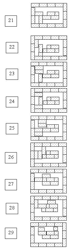

я изначально смотрел на овик15...
После 21-го венца начинаем смещать колодец (что внизу-слева) по диагонали с тем чтобы выйти в нужное место (я так понял вверх и по центру) да и все.

СообщениеДобавлено: Вт 27 Декабрь 2011, 17:07 Ответить с цитатойВернуться к началу
Как-то так?
см рис.
 Размер файла:  48.13 КБ
 Просмотров:  911 раз(а)
Elm
Сообщения: 1413
СообщениеДобавлено: Вт 27 Декабрь 2011, 18:08 Ответить с цитатойВернуться к началу
Ну-у... основной принцип Вы поняли, но лучше смешать по кратчайшему расстоянию - т.е. по диагонали, делая на внутренней части кирпичей сколы, чтобы канал был ровный. Поворачивать надо сразу в самом начале, чтобы если мусор, то удалять через прочистки, что уже есть.
В предложенном варианте возможен засор на повороте - там надо ставить ревизию.
Вопросы, который меня больше всего волнуют при подобных смещениях:
- труба, которая идет дальше - прямая, длиной метра 3, следовательно, весь ее вес ложится на пустоту в середине и только одной гранью на "несущую" стену, я думаю, это совсем нехорошо, как ни поворачивай. В кузнецовских печах, как правило, трубы по углам, т.е. две стены переносят вес трубы на фундамент напрямую.
- при таких "поворотах" кирпичи работают "на срез", их надо либо железяками армировать, либо надеяться, что все не развалится само собой. Касательные напряжения наиболее опасны в таких конструкциях.
