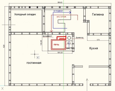

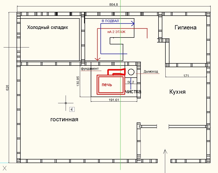

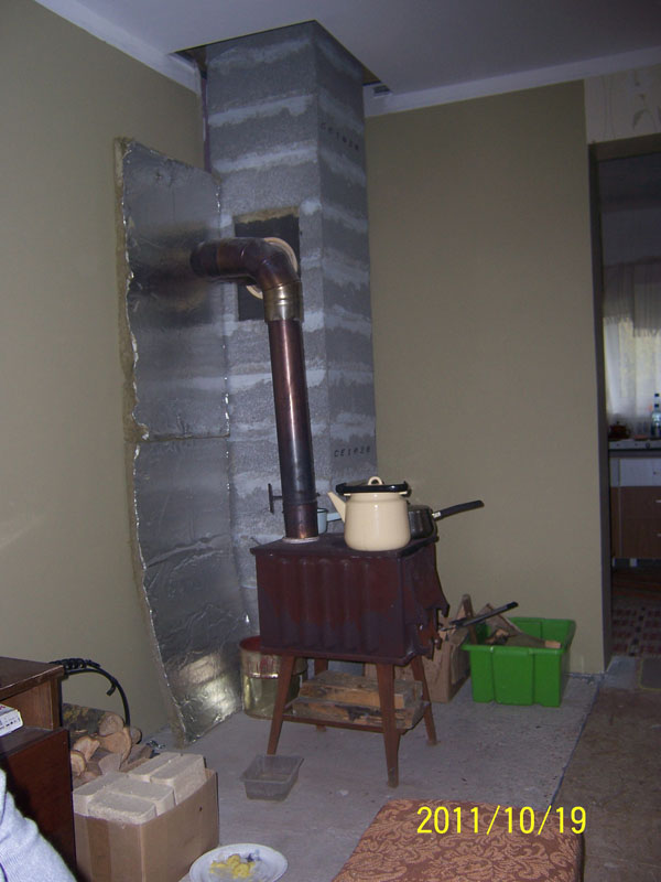

Спасибо, Евгений!
Не смогли бы Вы прокомментировать мою ситуацию.
К сожалению, сложилось так что печь устанавливается в доме без предварительного проектирования.
Печь планируем для обогрева всего дома. На плане первый этаж дома. Выше мансарда разделена на две комнаты (зеленая линия.
На первом этаже имеется фундамент для печи с установленным дымоходом экопал-вулкан (типа шидель –керамическая труба+ вата+обшивка из вулканической лавы) 200мм. Подключение к дымоходу предусмотрено на высоте 160см (центр). Ранее предполагалось установить камин с капсулой. Стены каркасные с ГКЛ, установленным на мет. каркасе. Потолок также –подвешенный ГКЛ. В зоне печи (стены потолок) использовался красный ГКЛ. С двух сторон дымохода имеется отверстие в потолке шириной 25 и15 см. Планируется через эти отверстия подавать теплый воздух в мансарду. Расчетные потери дома на отопление - 3,5-4 квт. В качестве печи возникло желание, если Вы не возражаете применить Вашу разработку (в Кузнецах). Есть желание использовать чистую ХК и увеличить второй колпак по высоте (насколько это возможно?). Или Вы посоветуете, что - нибудь другое.
При таком расположении печи как защищать стены и потолок? Ставить листы суперизола? Или не надо? Конечно. придется переделать второй колпак для подключения к дымоходу?

Извините, забыл указать высоту потолка-232см

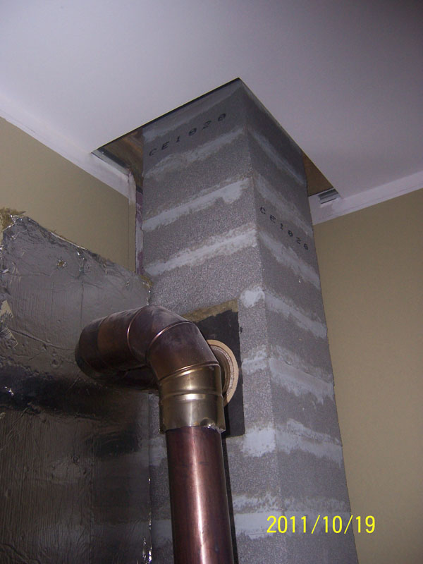

Добавим как все выглядит...

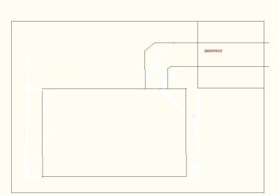

Подскажите пожалуйста, как решить задачу:
Есть желание построить печь что-то типа печи в Кузнецах.
Центр входа в дымоход (200мм) находится на 5-10 см над уровнем дна второго колпака, поэтому качественный вертикальный выход нереализуем (тогда выход в дымоход из колпака предполагает использование перехода в виде сифона). Если делать горизонтальный выход, то из-за разности тепл. расщирения, возникает проблемма вывода из шамотного ядра.
Спасибо.

vladimir222 писал(а):
...Центр входа в дымоход (200мм) находится на 5-10 см над уровнем дна второго колпака...
Схемку можете нарисовать?
"Капиталки" диам. 200-сти будет более чем достатково.
Да и нормальное у Вас место подключения - просто дайте подробные размеры... без них не запроектируешь 2-ой колпак.

СообщениеДобавлено: Сб 26 Ноябрь 2011, 21:39 Ответить с цитатойВернуться к началу
1.Центр входа в дымоход на уровне 160см от фундамента, диаметр отверстия входа 200мм.
Планирую сделать что-то похожее переделав второй колпак под свои проблеммы (http://forum.stovemaster.ru/viewtopic.php?t=3549). Дно второго колпака начинается с 21 ряда , значит будет не менее 150см. В этом случае: а.выход реально пойдет вниз образуя своеобразный "сифон", тем самым увеличивая сопротивление для СДГ,
б.разность в тепловом расширении ядра и оболочки требует предусмотреть какую-то конструкцию? Какую?
И опять же как-то надо установить задвижку перед выходом....
2. Дымоход типа Шидель с внутренней вставкой из керамики, подключение производится в керамический тройник, так что никакие доделки невозможны.
3.Диаметр подключения, по словам автора печи, можно уменьшать.
СообщениеДобавлено: Сб 26 Ноябрь 2011, 21:56 Ответить с цитатойВернуться к началу
...В этом случае: а.выход реально пойдет вниз образуя своеобразный "сифон", тем самым увеличивая сопротивление для СДГ
Ничего страшного, сопротивление будет не больше чем у строго горизонтального рукава.
Разница в расширении(поднятие) шамотного ядра и оболочки, не более 1,5-2мм.
при таком подключении, диаметр(просвет), желателен не менее 130мм.

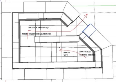

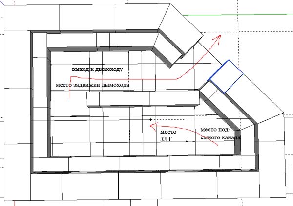

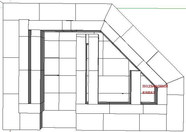

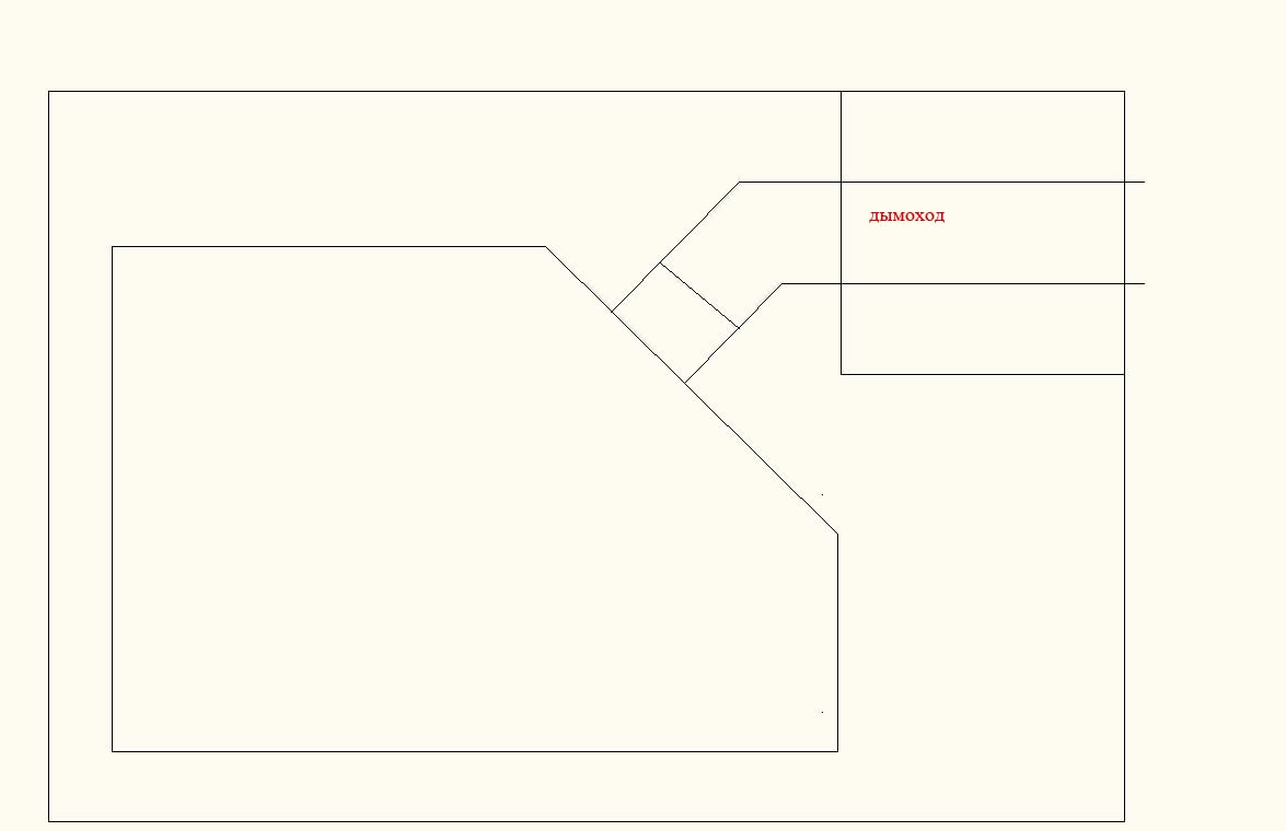

Осваиваю Скетчап. Пытаюсь проектировать Попытки осмыслить ситуацию самому привели к след. выводам.
1. Выход из второго колпака (в дымоход) придется делать с бока, а не с верху печи через две стенки. При этом дно 2 колпака будет находится на уровне 150см (вход в дымоход по центру на 160см)
2. Поскольку вход в дымоход находится близко от стены, а безопасное (пожарное) расстояние необходимо обеспечить приходится отодвигать печь от задней стены. Поэтому для подключение придется делать скошенную под 45 гр. стену, иначе не развернуться с трубой.
3. Подъемный канал во колпак делать в крайнем правом углу с площадью соответ диаметр. дымохода. Рядом, ближе - ЗЛХ. Во втором колпаке забор воздуха в дымоход делать в крайнем левом углу.
4. Печь планирую сделать с полной футеровкой как в Кузнецах, но несимметричную.
5. Дополнительно для обогрева верхнего этажа планирую во втором колпаке на канал по которому будет выходит воздух в дымоход положить трубу 120 мм и продувать через нее воздух в воздуховод.
Это первая моя такая работа. Проектирование занимает много времени и боюсь накосячить. Очень надеюсь на помощь форума.

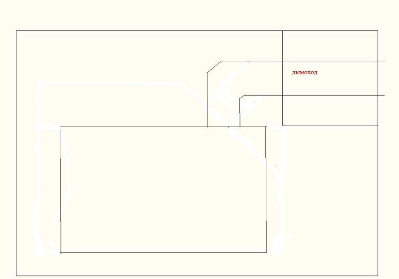

СообщениеДобавлено: Ср 8 Февраль 2012, 20:23 Ответить с цитатойВернуться к началу
Отодвинуть печь ещё маненько - и можно будет не перекраивать её родимую и не скашивать углы...
Заодно получите классное запечье!.. Cool Одних дров туда палкуба войдёт Razz ...
Жаль, конечно, что при этом печь пАлкуфни займёт... Confused
Но, с другой стороны, печи лучше посерёд комнаты находиться. Very Happy

Сообщения: 10146
СообщениеДобавлено: Ср 8 Февраль 2012, 20:26 Ответить с цитатойВернуться к началу
со срезами и перевязкой ухойдокаешься ...
