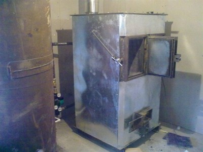

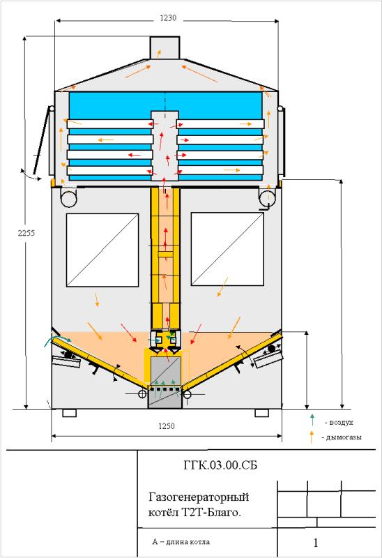

Этот котёл, для жителей Сибири. Будет верным помощником, другом семьи, можно сказать. А всё от того, что при любой температуре атмосферного воздуха (даже при -40 градусах по Цельсию) он может создать оптимальную температуру в помещении. Кто не согласен, выскажитесь

Где на фотке теплообменник?
Есть ли у котла внешняя защитная рубашка (на чертеже ее не показано)?

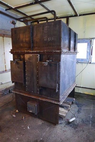

На фото теплообмен6ник в середине, между перегородками загрузочного бункера. Это первый вариант. Он закипал, поэтому теплообменник мы вынесли наверх. Теперь он у нас он как ТА и теплообюменник. Не закипает и тепловой аккумулятор (ТА) не нужно дополнительно ставить. Защитная рубашка обычно делается при монтаже, из керамического кирпича. если котёл ставится для отопления цеха, защитную рубашку вообще не делают.
Ниже, фото котла в цехе
Нарушает ППБ.
Каким образом она взаимодействует с основным металлическим корпусом, что при нагревании обязательно расширится?
Есть ли чертеж, что соответствует реальному образцу? - если на чертеже видим лючки для чистки жаровых труб, то как чистятся котлы, что на фотках?

Согласен, правила ПБ нарушаются. Я всем рекомендую делать обвязку из керамического кирпича при изготовлении котла на месте. Керамический кирпич ложится в полкирпича по периметру котла. Зазор межту стальной стенкой котла и кирпичом - 3 -:- 5 мм.
На фото промежуточный вариант - теплообменник выполнен водотрубным.
Если интересует, могу выложить рисунок. В водотрубной системе теплообменника чистить котёл проблематично. Вот поэтому мы перешли на жаротрубник с раскрывающимися дверцами по бокам. Для простоты можно даже одну дверцу сделать

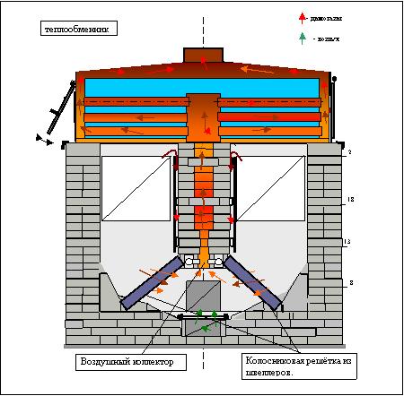

Вы всего лишь в Красноярском крае. Тогда вам стальной котёл подойдёт.
А для Эвенкии до - 60 с копейкками я бы посоветовал пиролизный котёл в кирпичном исполнении. Только топить желательно сухими дрвами или углем при такой температуре .
У них наверное там и элекричество иногда вырубают. Тогда эта печь в самый раз.
Фото ниже

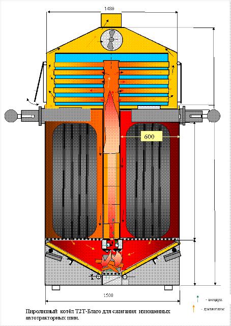

Вот конструкция двухбункерного пиролизного котла для сжигания изношенных автотракторных шин. В отличии от пиролизных котлов стандартной схемы, где также можно сжигать резину, в этом котле сопло не забивается металлокордом и коксом.

То, что можно сжигать резину в пиролизных котлах без чёрного дыма, я не сомневаюсь. Подтверждение этому, опыты, проводимые в котлах РОСС.
Также буду выкладывать фото готовых котлов для сжигания автотракторных шин и информировать, как они работают. Пока же идёт процесс изготовления котла, данного предназначения, который делает один из заказчиков техдокументации

Я не исключаю возможность переработки изношенных автотракторных шин в резиновую крошку. Но после переработки остается резиновый обод с металлокордом. Его можно сжечь в этих печах.
Можно также получать из изношенных автотракторных шин жидкое печное топливо, металлокорд и кокс. Но для организации этого процесса нужна большая огороженная территория для хранения авто шин, с перечнем гигиенических мероприятий для уничтожения полчищ крыс.
Это предприятие должно быть выведено за пределы промышленной зоны.
Существуют ряд стандартов и ограничений. Нужно приобрести лицензию на такой вид деятельности, организовать сбыт жидкого печного топлива. Что является проблемой. если нет постоянного канала сбыта Встанет проблема постоянного обеспечения сырьёом - изношенными автотракторными шинами.
Согласитесь, это не так-то легко организовать переработку авто шин
В то же время, автотранспортные предприятия организовав сжигание изношенных автотракторных шин у себя на предприятии, будут обеспечивать себя теплом, не будут платить за сдачу авто шин на переработку.
Вот почему ко мне неоднократно поступали предложения о создании такого пиролизного котла, в котором можно было бы сжигать изношенные автотракторные шины для отопления помещений.
