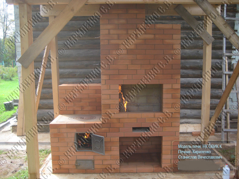

Наружный комплекс НК ОВИК К "Казан + мангал". Сделан на основе отопительно-варочной печи с камином конструкции И.В. Кузнецова. Это один из самых простых наружных комплексов, но у него есть очень ценная функция - отопительная: он может эксплуатироваться в режиме печи, и если сделать беседку, где построен этот комплекс, закрытой и утепленной, то можно в такой беседке комфортно находиться в мороз и даже ночевать.

Казан чего-то глаз режет - он не слишком низко?
Ряд бы еще добавить... не?
11х7,5=82,5 см - почти как газовая плита и кухонная мебель - 85 см. Проходит...?

Наверное это оптический обман из-за оформления цоколя...

Вообще то, если есть необходимость регулирования нагрева казана и плиты, есть другие способы. Не надо наращивать лишние ряды.

stas, я больше про удобство пользования - скорее всего из-за бревен сзади и белого оформления цоколя, глаз зацепился, "что слишком низко чего-то".

СообщениеДобавлено: Пт 13 Январь 2012, 06:56 Ответить с цитатойВернуться к началу
Снимок сделан с 2-вух метров... - уровень перекрытия барбекюшницы.
Вот Вам и ракурс чудной...

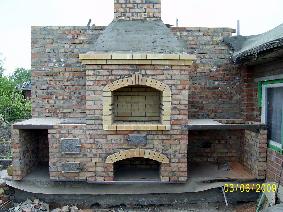

А можно свой эконом вариант покажу.
г. Омск
Кладка печей и каминов.

СообщениеДобавлено: Сб 14 Январь 2012, 23:34 Ответить с цитатойВернуться к началу
Как эконом вариант просто супер.И опять же вопрос для простых смертных.
как ,из чего. порядовки?Не все могут себе позволить дорогие варианты.В большинстве своем простые люди,которые хотят и себе немного радости и удовольствия.Не профессионалы,а простые люди которые учатся и хотят что-то сделать своими руками для себя.Если можете помогите.
С уважением Сергей.
Сообщения: 1346
СообщениеДобавлено: Сб 14 Январь 2012, 23:51 Ответить с цитатойВернуться к началу
Что выше на фото ...по бюджету переваливает за 100...для Москвы может и эконом -вариант...у нас простые смертные строят примерно такиеConfused - http://forum.stovemaster.ru/viewtopic.php?t=4991
