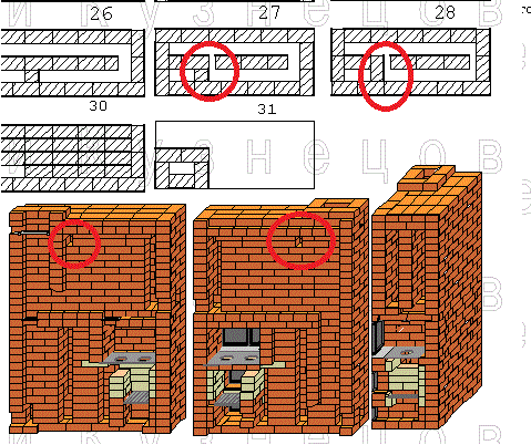

Подскажите каково назначение этого отверстия во втором колпаке. Верхний прогар? Но зачем?

Больше похоже на ошибку... такое отверстие можно сделать на самом дне для облегчения стартовой тяги.

Да нет. Просто обьединяет обе части колпака и предотвращает образование "мёртвой зоны". Как следствие-равномерный прогрев обеих частей верхнего колпака.

+1
часто делается и в лежанках ...

А его размер какой? Что хуже, зделать его слишком большим или слишком маленьким?

Слишком большой создаст "мёртвую зону" в повороте(ДГ пойдут по пути меньшего сопротивления). Ну а по поводу подвёртки; не принципиально.

Чисто с точки зрения легкости перекрытия оптимальный размер от 6 до 9 см.
