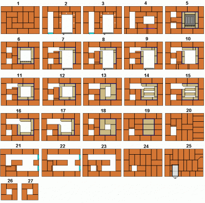

Сравнительно маленькая 3 кВт печь Кузнецова переделанная для низкого (220 см) дома и со сдвинутым дымоходом.
Кирпичи помеченные точками стоят на ребре. Также на ребре стоит большая часть шамотных кирпичей - они показаны без изменений следующем ряду.
Замки 4 и 10 ряда лежат на левом кирпиче, 12-го - на правом.
Если нет колосника 25 на 25 см, надо купить 45 на 25 см (он со средней перемычкой) и спилить лишнее. Надпил кирпичей 4-го ряда делается так, чтобы кирпичи на которых лежит колосник не перекрывали щели снизу.
Синяя линия - это гофрокартон. В 4-м ряду есть проем 1 см по ширине зольника.
В 5-м щель 1 см делается перед нижним шамотным кирпичом, а все остальные синие линии - только 0.5 см. Картон также можно уложить на шамотные кирпичи 19-го ряда, чтобы облегчить работу по перекрытию свода.
Сухой шов - 2-2.5 см - на палец.
Печь 3 кВт

Elm спасибо, но сразу возникли вопросы.
Можно поподробнее что за замки??
Какой надпил? Колосник ложится ведь в пятом ряду?
В чём его смысл? И какого размера он должен быть?
На рядах с 7-го по 12-й включительно в шамотных кирпичах, стоящих на ребро есть щель в левом верхнем ряду - так и должно быть?
На какой раствор класть красный и шамотный кирпич?
КПД печи?
Можно ли топить углём?
Гофрокартон что из себя представляет?
Elm
Сообщения: 1413
СообщениеДобавлено: Пн 16 Январь 2012, 08:46 Ответить с цитатойВернуться к началу
Замок - это соединение кирпичей на скос - каждый надпиливается под углом порядка 30-45 градусов (главное, чтобы одинаково). Получается что тогда один кирпич, что срезом вверх, держит второй, что срезом вниз.
Колосник ложится в пятом ряду, но лежит-то на четвертом yu - он между шамотными кирпичами, а не на них
Ширина, как уже написал, 1 см, длина - по размеру зольника. Он должен быть сквозным от зольника к топливнику.
Все так и должно быть. Этот зазор и называется сухой шов.
На глину!
Зависит от владельца, но не хуже 70%
Можно, но не так как железный котел с батареями - надо следить за тем, чтобы тепла в топке было не больше, чем может рассеивать печь , т.е. большая масса угля спровоцирует перетоп и все негативные постэффекты.
Гофрокартон - это картон от упаковочных ящиков, где между двумя слоями вклеена волнистая прослойка, его ширина порядка 2.5 мм и, складывая вдвое, получаем чудный шаблон. После первой топки он успешно выгорает.
Также замечу, что в силу того, что шамотное ядро складывается на ребро. его ряды должны все время отставать от внешних, вплоть до того, что к последнему ряду это становится порядка 2-4 см... если так в силу каких-то причин не вышло, расстояние надо обеспечить подпилив последний стоящий на ребре ряд.
Чертеж, масштабирован 1 пк=0.5 см, точность ес-но +/-1 пк.
Посмотрите другие чертежи, что я выложил - там есть и 3D... или даже ОИК1.

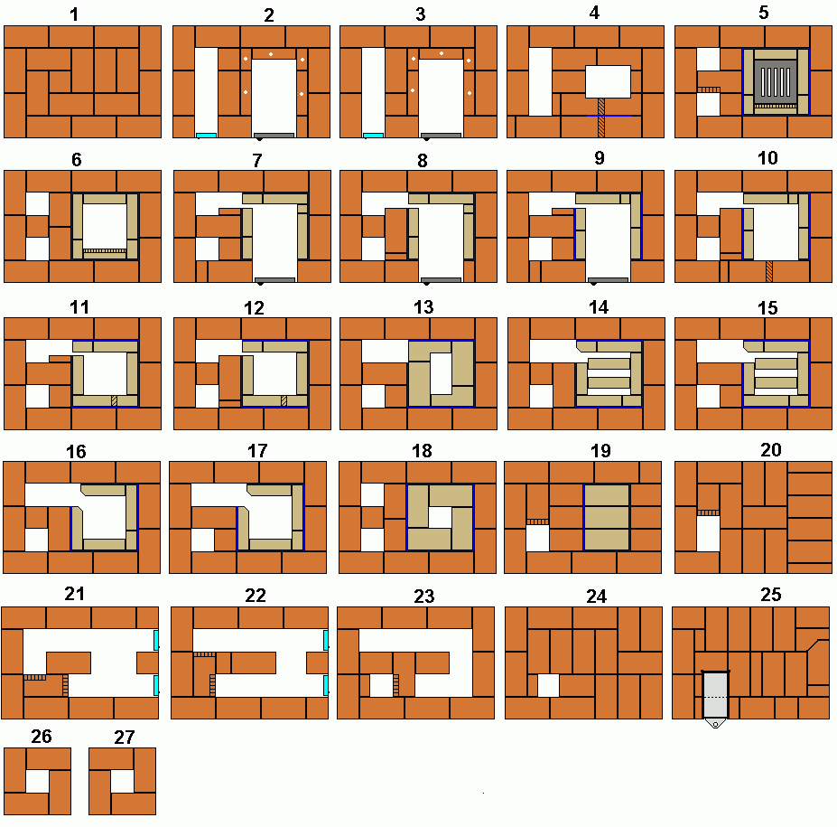

Я вот этот имею ввиду:
Получается сквозное отверстие в толще стенки шириной в 1 см, а глубина пропила какая? И главное, для чего?
Elm
Сообщения: 1413
СообщениеДобавлено: Пн 16 Январь 2012, 10:48 Ответить с цитатойВернуться к началу

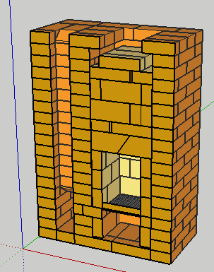

Если Вы о голубой линии, то не пропил - там просто нет раствора между кирпичами - т.е. такой себе канал от зольника до топливника. А надо для того, чтобы поступал воздух "от дверки".
Если о косой штриховке кирпичей, то так обозначается замок. Посмотрите 3D в теме http://forum.stovemaster.ru/viewtopic.php?t=5523 над дверкой топливника видно, как оно заходит. Также на чертеже печке более акцентировано показана щель для воздуха перед дверкой.
Про замок я понял, покажите мне пожалуйста проём где ширина 1 см.
это понятно
Ещё во это обозначение:
Это я так понимаю что кирпич в этом месте стёсан?
Ещё хотел бы узнать по какому рецепту Вы готовите глиняный раствор.
P.S Я имею небольшой опыт кладки печи, одну печь уже ложил - заводил тему для этого 1,5 года назад http://forum.stovemaster.ru/viewtopic.php?t=3830&start=0&postdays=0&postorder=asc&highlight=, читал книгу "Печные работы", но с такими понятиями как "сухой шов", "замок" и т.д встречаюсь впервые.
Печь работает до сих пор, однако назрела необходимость в её замене - неудачное расположение, некачественный красный кирпич и т.д
Elm
Сообщения: 1413
СообщениеДобавлено: Вт 17 Январь 2012, 16:53 Ответить с цитатойВернуться к началу
В 4-м ряду синяя линия. По ссылке на другую печь она показана более явно - именно как проем.
Да. Направления и место стеса можно определить по отсутствующему в следующем ряду кирпиче. В общем случае - стесываются все углы дымового канала - он должен быть плавным... на чертеже показаны только самые важные места.
Глину готовлю, проверяя ее жирность и добавляя если надо песка.
Если глина тощая, то просто не использую, хотя, если другой нет, ее можно вымыть до нужной жирности. Слишком жирная глина образует трещины, слишком тощая осыпается и ничего не держит (ибо почти песок).
Дальше идет перетирание через решетку с ячейкой в 4 мм (на рынке они бывают для просеивания угля), а потом размешивание ножками в плоской кювете - фотка есть в КИК-12.
Кирпичную печь лучше оштукатуривать (если, конечно, она не преимущественно декоративная). По предложенной ссылке видна ошибка, которую и я первым делом сделал: швы печки надо не затирать, как это делается для обычной стенки или изразцовой печки, а расшивать (убирать излишки раствора из швов на глубину 0.5 см) как извне так изнутри.
Потом ес-но пришлось каждый шов процарапать расшивкой (пыли было ужас), а изнутри выгреб кучу мусора.
Cухой шов - это "фирменное" в печах Кузнецова....
Замок - это может быть местным жаргоном - зацеп двух кирпичей, когда один поддерживает другой.

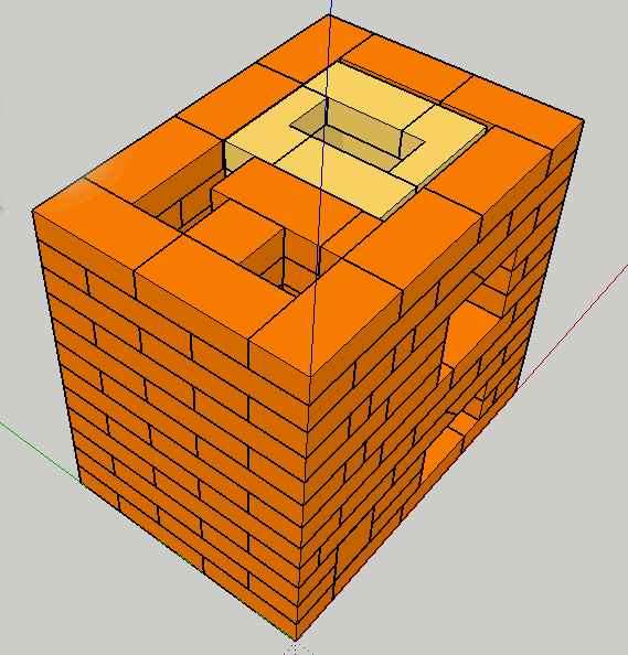

Подскажите, я не понимаю:
Шов в шамотном кирпиче тоньше чем в красном
И к 12-14 ряду набегает в аккурат -- больше 70 мм
Вся логика кладки рушится
Что делают в реале с этим?
Спасибо

Но смотрите, как выглядит срез на 12 ряду
Ушло уже всё на ряд
К 19-му больше ряда будет... 9 сантиметров ватой затыкать?

Vova-U
Сообщения: 979
СообщениеДобавлено: Ср 18 Январь 2012, 20:34 Ответить с цитатойВернуться к началу
Вот какая ситуация на 19 ряду
Разница в уровнях 106 миллиметров

Elm
Сообщения: 1413
СообщениеДобавлено: Ср 18 Январь 2012, 22:17 Ответить с цитатойВернуться к началу
Я на глину кладу и у меня шов толще чем 0.5 см - получается, что отставание меньше одного кирпича, а шамотное ядро именно что должно быть свободно для движения вверх.
Если мастика и шов 0.5 см, то наверное надо начать перекрывать красным кирпичом на ряд раньше - надо проверить есть ли необходимое отставание хотя бы в 2 см.
Ватой затыкать не стоит - проверял, она там выгорает полностью...
В принципе, наверное стоит выложить такую печь в двух вариантах - этом и для помещения в 2.45м и несмещенным дымоходом.
Самое главное Exclamation ША8 (ШБ8) имеют габарит 250х124х65
