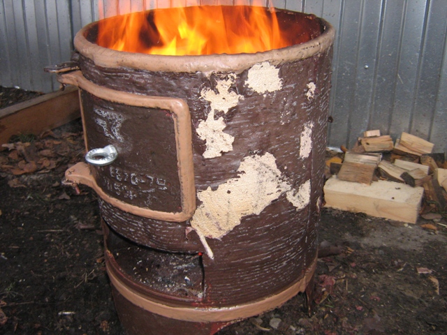

Добрый вечер! Я новенький.Занят котельным оборудованием и по случаю забрёл к вам. Сильно не ругайтесь))Покупал краску и грунтовку термоксил по 150р. за банку( 2литра) на новом рынке по Михалевича в Раменском. В магазине"ДАРАМ,"(другой цвет) брал уже за 320р,но краска оказалась перемёрзшая(ниже -5 не хранить) Ругался...Завтра буду обжигать чугунную топку от титана предназначенную в дальнейшем радовать как топка под казан для плова! Интересуюсь где у нас в Раменском можно брать свежую краску) С наступающим 2012!

Sad А вот собственно и печь через 10 минут работы(шпатлёвка термоксил 2 слоя и 3 слоя краски термоксил..
C наступающим!!
вспучилась и облэзла( 1000 градусав
