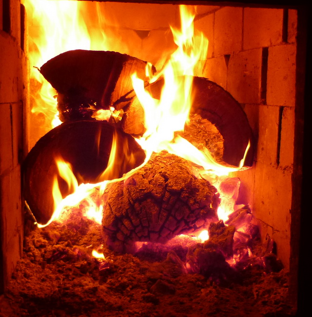

Кузнецов с печниками сделали подовую печь одноярусный колпак из шамота, с котлом примерно 35 кВт, для отопления подвала. Размером: длиной 4,3 м, Ширина переменная. В пределах топки с колпаком для котла, 1,56 м на длине 2,08 м, а дальше шириной 0,78 м. Принципиально решили 3 вопроса: отопление подвала, отопление Храма и его вентиляцию. Сделали печь осенью 2010 года. Сейчас Кузнецову послали результат ее работы.
Добрый вечер Игорь Викторович!
Хочется Ещё раз Вас поблагодорить за то что делаете...
Прихожане говорят что после запуска печи в храме стало существенно
теплее.
В январские морозы когда температура стояла-32 *в храме стояло +17*
А теперь о главном!*
Печь работает на отлично. Подключили котел.. весь январь наблюдали за
работой. *Трехходовой термоклапан мне так и непривезли...
Поэтому сделали как вы говорили, соеденили прямую собраткой на малый
контур правда трубу поставили не 25 а 32 (см.фото).
Расширительный бак пришлось увеличивать с 20 до 50 литров.
Печь с холодного состояния на режим (на максимальную отдачу с учетом
потерь на прогрев тепловой камеры печи) выходит примерно через 5-7 дней. *
Теплоизоляционную прослойку камеры делть нестали : во-первых печь
настолько прогрела камеру что в подвале стало намного теплее,
во-вторых большая часть тепла предается своду тепловой камеры и
прогревает пол в храме (в 30гр мороз трогал ладошкой пол он был
теплый), в-третьих забор воздуха *в тепловую камеру берем из подвала и
он* уже подогретый. *
Печь топится в основном в дневное время с 9-00 до 18-00. Топим В
основном березовыми и осиновми дровами. Котёл разгоняли до +95
градусов. В 18-00 подбрасываем последний раз, и* к утру ещё остаются
угли.

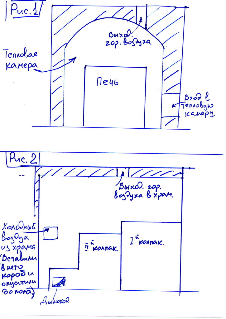

Добрый вечер Евгений Пишет Вам староста храма Александра Невского в Нижней Салде который..
Не буду повторятся все видно из цитаты которую вы выложили
Сейчас у нас появилась новая проблема...
Камера в которой стоит печь нагревается хорошо, после двух дней топки внутри стоять невозможно пот ручьём..
Однако конвекция не такая интенсивная как планировалось. Нет конечно теплый воздух идет в храм но медленно. Пробовали подать в тепловую камеру дополнительно воздух из подвала , тяга увеличилась ненамного. Холодный воздух из храма в камеру возвращается проверили. Пробовали ещё один вариант сделали короб из жести и пустили его от самого пола вдоль стены печи затем по верху печи и вывели в вытяжное отверстие(надеялись заставить воздух двигаться по каналу за счет нагрева короба) НЕ ПОШЛО !
Прошу ваших советов что нам еще попробовать чтобы заставить воздух из камеры выходить в храм (по поводу вентилятора думали но хотелось бы естественно )
СообщениеДобавлено: Сб 28 Январь 2012, 18:59 Ответить с цитатойВернуться к началу
Можно графически нарисовать схему, что сейчас в храме?

СообщениеДобавлено: Сб 28 Январь 2012, 20:03 Ответить с цитатойВернуться к началу
Сейчас схематично накидаю и скину
Староста Макс
Зарегистрирован: Сб 28 Январь 2012, 17:11
Сообщения: 6
Регион: Салда
СообщениеДобавлено: Сб 28 Январь 2012, 20:54 Ответить с цитатойВернуться к началу
Вот на скорую руку .хотя можно и фото сделать будет
Схематично накидал печь в тепловой камере и каналы выхода теплого воздуха и подачи в камеру остывшего воздуха из храма

СообщениеДобавлено: Сб 28 Январь 2012, 22:22 Ответить с цитатойВернуться к началу
Калориферное отопление подобных строений малоэффективно: слишком высоко подымается горячий воздух и долго, сильно охлаждаясь, опускается к полу, отдав тепло стенам и убранству (что не есть благо для их сохранности - мнение реставраторов...)
Иное решение наблюдал вот здесь: Церковь Троицы Живоначальной, год постройки: 1808, архитектор: Ф.М.Росляков, арес: 612088, Кировская область, Оричевский район, с. Истобенск, ул.Труда
В храме полы устланы металлическими плитами - в подвале печь, кот. их нагревала так, что прихожане стояли в потоке подымающегося тёплого воздуха.

СообщениеДобавлено: Вс 26 Февраль 2012, 20:04 Ответить с цитатойВернуться к началу
Благодарю всех за помощь. !
Нам наконец таки удалось запустить систему отопления в её первозданном виде..
Пути господни неисповедимы..Наткнулись случайно на одно старого печника деду уже 77 лет и он указал нам пути нашего решения.
Не буду многословен, лучше выложу схему как всё выглядит.. (самое главное в тепловую камеру никакого постороннего воздуха, только холодный из храма! чтобы создать естественную циркуляцию!)
Уважаемые печники любители и профессионалы..Если Вам придется увидеть или восстанавливать подобного рода системы. берите смело не сомневайтесь..
Подобного рода система использовалась во многих дореволюционных храмах. У нас на Урале таких десятка полтора наверно.
Система отопления и вентиляции храма. Холодный воздух опускается по коробу в самый низ тепловой камеры. Горячий выходит по каналам в стенах. Вентиляционный канал проходит рядом с дымоходом.
