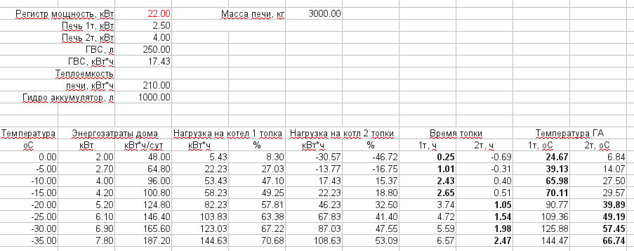

СообщениеДобавлено: Вс 5 Февраль 2012, 08:45 Ответить с цитатойВернуться к началу
Растолкуйте пожалуйста по мощности КИКсП. "Не менее 16 кВт" - это что за мощность?
В смысле у печей обычно приводят на две топки. У магазинных котлов - максимальную мощность. В этой печи к чему относится?
У меня дом 100 кв.м. По площади рекомендуют 10 кВт. По расчетам теплопотери получаются при -15 около 4 кВт, при -35 7-8 кВт. Плюс ГВС с усредненным суточным энергопотреблением от 0 до 0.8 кВт в зависимости от интенсивности пользования. Всяко на 16 кВт не набирается. Но КПД печи резко падает, если отбор тепла от нее меньше номинала. С другой стороны, КИКсП - не печь, а котел. Может в нем можно как-то регулировать теплоотдачу?
В общем, растолкуйте как с мощностями, КПД и теплоотдачей для КИК-ов обстоит дело.

Ниже мой грубый расчет необходимых параметров отопления. Получается, что по параметрам подходит КИК 34, но у него варочной поверхности нет. Думаю, что все-таки можно взять за основу КИКсП 16 и увеличить толщину колпака для регистров, чтоб установить их там две штуки как в КИК34.
Еще обескураживает необходимость дополнительного кубового теплоаккумулятора/гидроаккумулятора. Без него будет перетоп, а с ним не понятно что делать, если придется зимой бросить дом на неделю. Оставлять на электрическом подтопе моей электросети не хватит. Сливать-заливать.... было бы там хотя бы литров 200, еще куда ни шло, но куб...
Дело в том, что котёл типа КИК, не требует полноразмерного водяного ТА, т.к. наблюдается заметная теплопередача теплоносителю, в течении периода между протопками.
При правильном подборе конфигурации и параметров, может быть достаточно буферной ёмкости(20-40% от ёмкости полноразмерного ТА).
Например, вместо ТА ёмкостью 1000л, может понадобиться всего 200-300л, да и при применении антифриза в системе, сливать жидкость не надо...
Перетоп - это не вещь сама по себе, а ошибка при определении сколько дров надо сжечь.
Обычно КИК обладает довольно резкой характеристикой отдачи тепла, поэтому если вода начинает шуметь (это 80-85С), просто открываем ЗЛХ и больше не подкидываем дров.
Судя по рисунку, ТА на куб маловато...
Можно поконкретней: откуда это видно? Судя по температурам (нагрев от 20С), его вроде хватает.
Под перетопом я имел в виду не перетоп печи, а перетоп помещений (когда очень жарко становится) или теплоносителя, если радиаторы не справятся.
Я это учел. В расчетах собственное тепловыделение КИКа вычтено. Грубо конечно, но я взял за основу параметры печи его размеров. Кроме того, запасается только то тепло, что выделяется во время топки. После окончания топки эффект вроде незначительный. По крайней мере в отчете по испытаниям КИК 18 общая теплоотдача регистром получается в районе 22 кВт*ч, т.е. грубо 11 кВт во время топки и незначительное тепловыделение за остальное время.
Совершенно верно, по моим наблюдениям, среднесуточная удельная теплопередача регистра в колпаке, составляет около 3,5-4кВт/м2/ч(при двухразовой топке).
Таким образом, для компенсации суточных теплопотерь дома до 150кВт/ч/сут, может быть достаточен КИК-17(установленный как печь, т.е. в отапливаемом помещении), с буферной ёмкостью(ТА) до 250-500л, при двухразовой топке.
В этом случае, для ТА, подходит специальный бойлер косвенного нагрева.
