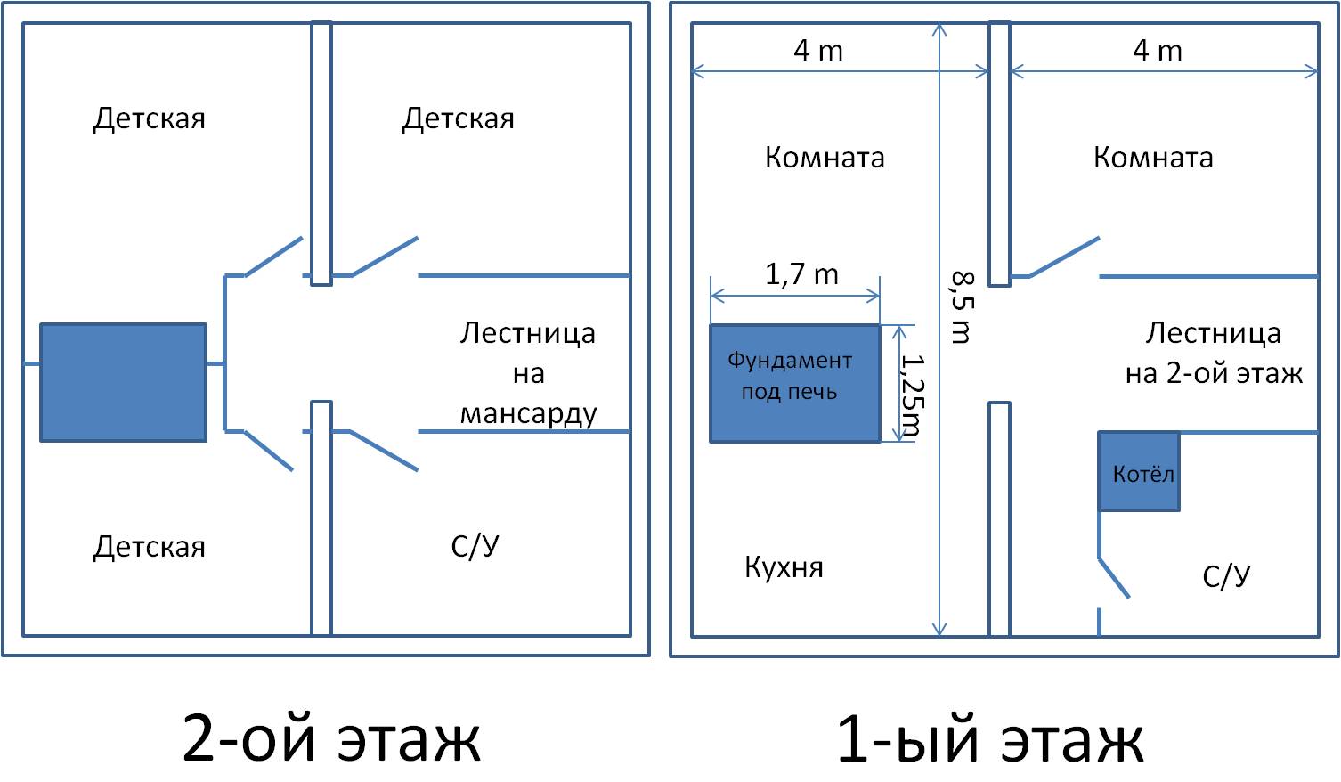

Без плана поэтажного что-либо советовать мастера Вам не возьмутся, а т.б., рисовать эскизы фасадов...
Размеры не забудьте поставить...

СообщениеДобавлено: Пн 6 Февраль 2012, 21:45 Ответить с цитатойВернуться к началу
Дом наш выглядит примерно так:

СообщениеДобавлено: Пн 6 Февраль 2012, 21:52 Ответить с цитатойВернуться к началу
Высота потолков на 1-ом эт. - 3.15 м , на 2-ом эт. -2.9 м , на мансарде в коньке-3м

СообщениеДобавлено: Пн 6 Февраль 2012, 22:05 Ответить с цитатойВернуться к началу
ИМХО, двухэтажная печка при данной планировке - только уменьшение полезной площади дома - все равно придется тянуть трубы для обогрева двух оставшихся комнат второго этажа.
Я бы ставил варочную(+возможно камин) на первом этаже, выводил дымоход между дверей второго и на этом остановился.

СообщениеДобавлено: Пн 6 Февраль 2012, 22:16 Ответить с цитатойВернуться к началу

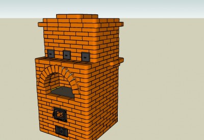

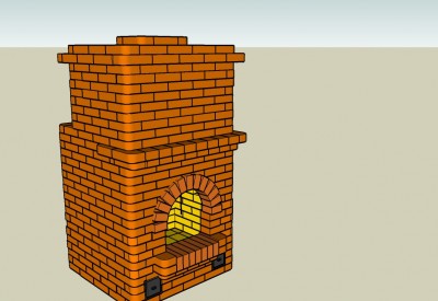

левая сторона запросто протопится печь шведкой.Можно с камином.На верху-щиток от нижней печи.А правая сторона будет холодная.Или там другую печь затевать или котел мудрить

СообщениеДобавлено: Пн 6 Февраль 2012, 22:17 Ответить с цитатойВернуться к началу
Планировка, конечно, под комбинированное отопление - камино-печь (камин со стеклянной дверкой+ варочная панель+ хлебная камера-духовка) и котёл в СУ.
Но печью отопить все смежные помещения, кроме "комната 1" и "детская 1" вполне возможно одной топкой в сутки, с первого этажа.
Возможно, здесь порекомендуют существующие проекты...
