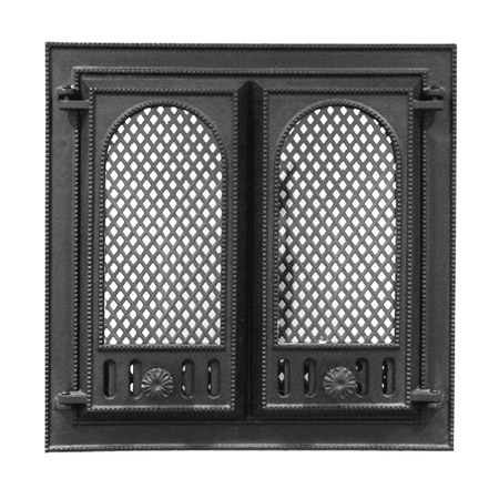

Установил в свою печь каминную дверку от PISLA. Столкнулся с тем, что негерметичность дверки такова, что любые регулировки печи по горению практически сводятся на нет. Можно закрыть поддувало полностью, можно пытаться что-либо регулировать. Результат минимальный. Естественно возникло желание сделать дверку герметичной. Есть ли у кого то конкретный совет по герметизации таких дверок?

Если щель мелкая, то можно подогнать замазкой (выставлял в материалах), иначе подваривать стальную полоску и зашлифовывать.
Также обратите внимание на петли - очень часто они вообще сделаны через жо - приходится менять как штифты, так и регулировать прокладками (гроверами, чтобы даже незафиксированная дверка сама не открывалась) расположение по вертикали.
Нельзя выколачивать дверку или прилагать существенные усилия к петлям - могут пойти трещины.

Если есть паз по контуру самой створки /вроде был, а на рамке выступ/, то туда можно вклеить уплотнитель, например, от ф.Мета.

Кислотостойким и огнестойкий герметик.Держит по моему до 1000 градусов.

Термостойкий шнур на самоклейке, диаметр если не ошибаюсь 3-4 мм., специально под это заточенный, по осени продавался в Домотехнике на Парнасе, это если по Энгельса через виадук сразу после Петровича. Правда дорогой зараза... но альтернативы похоже что и нет.

Слышал про шнур. Надо посмотреть, что он из себя представляет. Будет ли он держаться на этой самоклейке. А вот про паз не помню. На дверках вроде ничего нет. На рамке надо смотреть. Дак там ещё и дырка сверху в месте, где сходятся углы дверок. Сейчас, что бы не так сифонило (ещё и гремят и вибрируют) прижимаю их кочергой посредине. Я знал, что это не супер вариант, но не знал, что настолько Embarassed

При неимении других материалов этот шов заполнил мокрым асбестом. Результат превзошел ожидания! yu Но лучше конечно, специальный термостойкий шнур.

Держаться будет. Решал эту же проблему по осени для заказчика в банной печи. В продаже имелись два варианта на самоклейке и с тюбиком клея. Данный товар в Домотехнике идет как сопутствующий, для ремонта каминных топок ( чем собственно они и торгуют ) с рабочей температурой 600 градусов . Паза в печном литье не требуется, т.к. диаметр шнура минимальный... + эластичен ( на сжатие в поперечном сечении).

Асбест ( не шнур ) смочил обильно водой, потом отжал от излишней воды ( становится почти как пластилин ), заполнил паз немножко в + и закрыл дверцу. Асбест принял форму выступающего буртика и надежно исключает подсос воздуха. Все это может иметь месть если на дверце есть соответствующий паз, если нет то придется клеить шнур. pardon

Термостойкая замазка вполне меняет шнур или герметик, особенно в таком месте, где нет никаких нагрузок: http://forum.stovemaster.ru/viewtopic.php?t=5630
А как у Вас дверки вообще фиксируются, что гремят? - если это чисто декоративные каминные, то для печи ее надо существенно доработать:
1) К левой дверке изнутри приварить полоску шириной не менее 2 см (высота по размеру проема), так, чтобы она наполовину выступала на правую часть - это как уберет щель, так и не даст открыться левой дверке прежде правой.
2) На правую дверку поставить фиксатор-задвижку, в данном случае проще всего отказаться от регулятора подачи воздуха, переделав ручку так, чтобы она при повороте загоняла штифт в отверстие рамки.

Стандартная дверка. Фиксируется поднятием и опусканием правой дверки. Есть зубчик. Левая естественно не откроется. От поддува конечно не откажусь.
по пункту первому, так там есть полоска заводская.
А щели по всему периметру и в середине. Герметизация отсутствует, да и в регуляторах герметизация плохая. Я уж думал сменить на SVT-405/ Там всё герметично, только стоимость поболее. Эту продать, ту купить Smile
