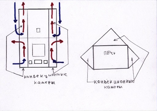

Уважаемые коллеги, помогите рассеять сомнения.
Передо мной стоит задача ( скорее я сам себе ее поставил) обогреть комнату 2 го этажа теплом от печи 1-го этажа посредством конвекции. Оговорюсь сразу что печное отопление не основное, скорее резервное ( на случай "ядерной войны" ну или отсутствия эл-ва). Дом каркасник, толщина утеплителя 250 мм. ну весь пирог мембран и пр. короче тепловой контур грамотный.
Суть вопроса... за основу взята печь ОИК 19Ф, при угловом размещении в объеме конструкции есть возможность обустроить конвекционные камеры, нижняя часть которых будет работать на обогрев первого этажа, а верхняя часть на обогрев комнаты 2-го этажа над печью. Забор воздуха для обогрева этажа будет забираться со второго этажа в гофроканале с уровня пола, а теплый воздух от печи подаваться на уровень 1,5 метра.
Будет ли работать такая схема??

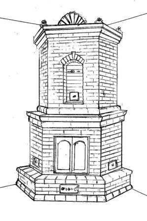

Сергей68
Сообщения: 855
СообщениеДобавлено: Чт 16 Февраль 2012, 12:24 Ответить с цитатойВернуться к началу
Предварительный эскиз внешнего вида печи

Не часто, но встречается подобная задача... Главное - не ошибиться с рассчетами. Проблемы:
- несоответствие печи и отапливаемых ею помещений;
- разрушение кладочного раствора в швах (дымление);
- загрязнение подводящих каналов пылью бытовой.
Elm
Сообщения: 1413
СообщениеДобавлено: Чт 16 Февраль 2012, 12:56 Ответить с цитатойВернуться к началу
Печь-то работать будет, только вот проблему пыли надо решить, что будет накапливаться в нижнем колене воздуховода и ес-но гореть.
Вторым недостатком забора воздуха прямо с уровня пола есть подогрев насыщенной C02 газовой смеси - на уровне пола его довольно много.
ИМХО
Не стоит делить печку пополам, а сделать параллельные воздуховоды по всей длине - группу для первого этажа и группу для второго - так оно несколько эффективнее будет.
Выпускать теплый воздух надо пониже и чтобы он смешивался со свежим воздухом системы вентиляции - тогда и дышать будет легче и прогрев комнаты будет более равномерным. Помните истории про русскую избу - на печи тепло, а на лавке в ведре вода замерзала )))

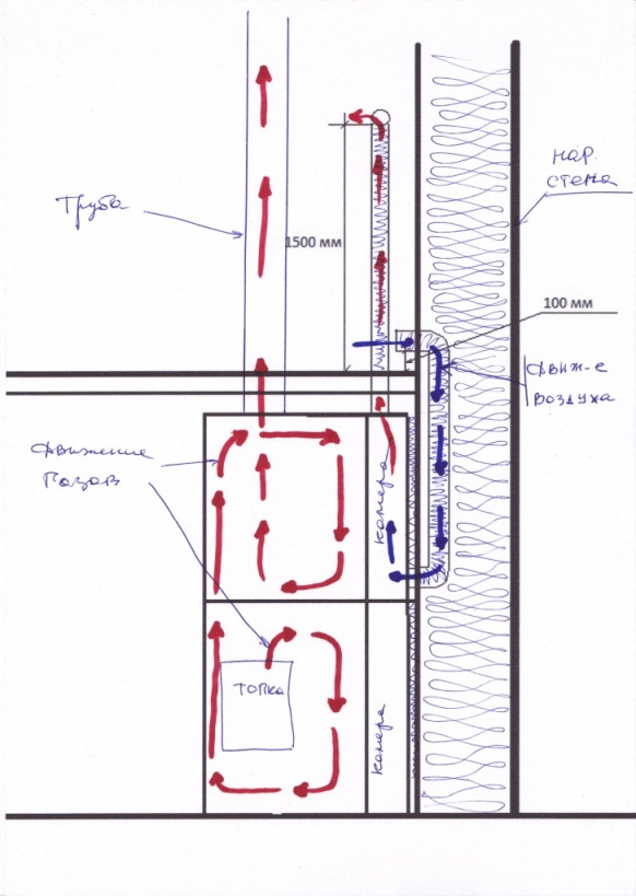

Сергей68
Сообщения: 855
СообщениеДобавлено: Чт 16 Февраль 2012, 13:50 Ответить с цитатойВернуться к началу
Спасибо за советы!
По вопросу деления пополам... уже не изменить, завтра начинаю.
Вопрос пыли... на вент /решетки вклеиваются прямоугольники москитной сетки с ячеей поменьше, приподниму от уровня пола на 100 мм..
По вопросу соответствия объема печи к объему помещения... Объем кирпичной кладки 1150 шт. + 90 шт. шамотки. Кубатура помещений 1-го этажа 100 м.куб. высота пот. 2,75, 2-го этажа 60м.куб высота пот. 2,5. По моему должно хватить. И еще раз повторюсь печное отопление не основное... в доме теплые полы, конвектора.

Elm
Сообщения: 1413
СообщениеДобавлено: Чт 16 Февраль 2012, 14:03 Ответить с цитатойВернуться к началу
Вент решетки отделят только саму крупную пыль... реально надо что-то типа автомобильного фильтра.
ИМХО, поднять забор надо минимум на 30 см от пола.

Сообщения: 10147
СообщениеДобавлено: Чт 16 Февраль 2012, 14:21 Ответить с цитатойВернуться к началу
Может пока не поздно пересмотреть второй ярус печи и сократить его сопротивление, переконструировав в колпак, например. Тем самым вы уменьшите общее сопротивление печи и уменьшите зависимость самой печи от тяги трубы.
Сергей68
Сообщения: 855
СообщениеДобавлено: Чт 16 Февраль 2012, 14:34 Ответить с цитатойВернуться к началу
Евгений добрый день. А там и есть колпак, точнее 2, слева и справа от трубы. Печь Кузнецова взята за основу, но не копирует ее полностью.
8-921-743-33-53
Сообщения: 10147
СообщениеДобавлено: Чт 16 Февраль 2012, 14:43 Ответить с цитатойВернуться к началу
тогда сорри ... не допонял схему
mvovec
Сообщения: 334
СообщениеДобавлено: Чт 16 Февраль 2012, 14:48 Ответить с цитатойВернуться к началу
Надеюсь, Вы понимаете, что полный прогрев печи наступает после натопа, то есть на второй третий день. До этого второй ярус нагревается ощутимо менее нижнего.
Также ясно, что для эффективной конвекции необходимы максимальные разности в температурах, то есть конвективная поверхность печи должна быть максимально нагрета, ну хотя бы до 60-70 гр.
Боже мой, неужели я так думаю.

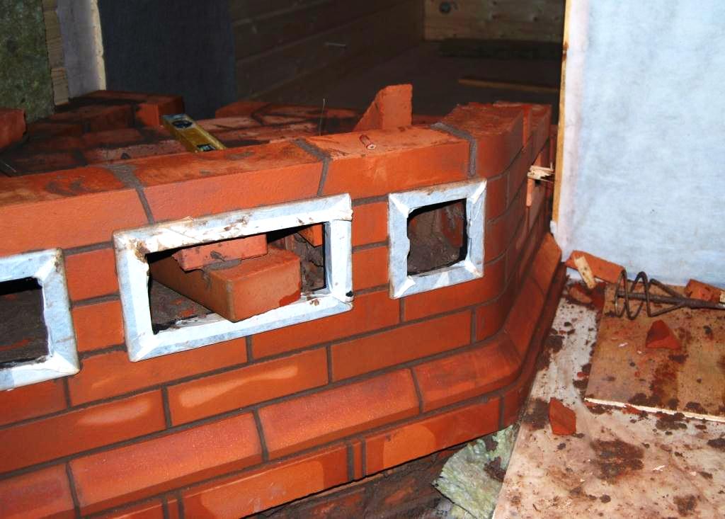

Сергей68
Сообщения: 855

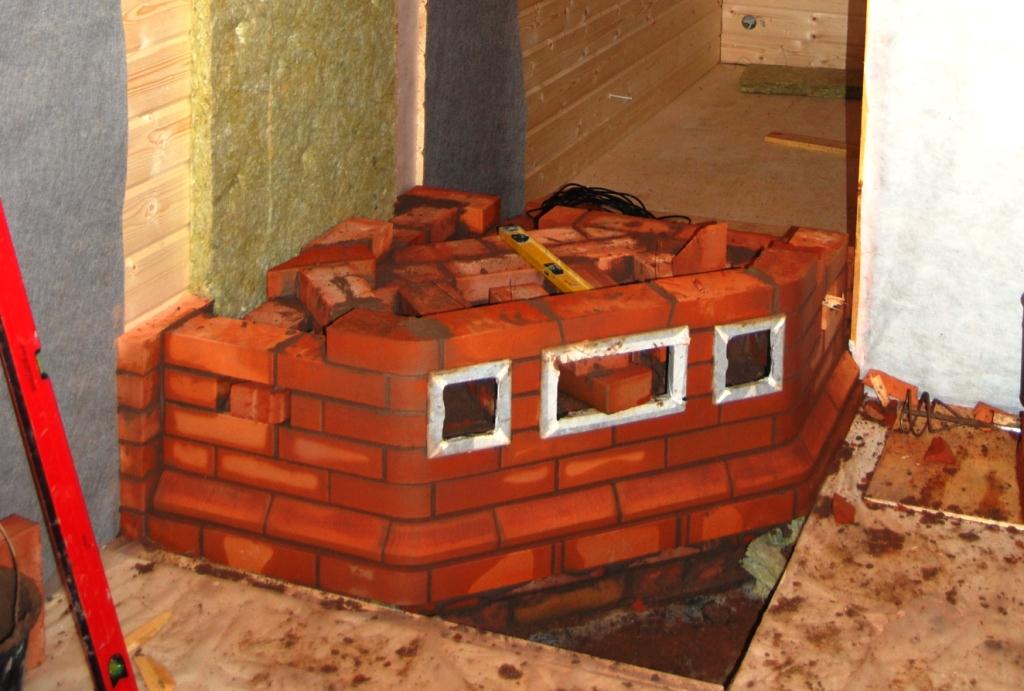

СообщениеДобавлено: Сб 18 Февраль 2012, 00:36 Ответить с цитатойВернуться к началу
Начало положено...
8-921-743-33-53

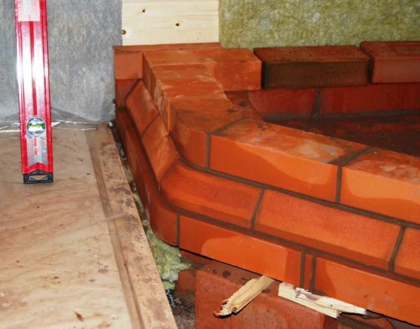

Сергей68
Сообщения: 855
СообщениеДобавлено: Сб 18 Февраль 2012, 00:38 Ответить с цитатойВернуться к началу
Кирпич зараза промерз, пока натаскали руки ледяные хоть и в перчатках.

Elm
Сообщения: 1413
СообщениеДобавлено: Сб 18 Февраль 2012, 08:52 Ответить с цитатойВернуться к началу
Второй ряд сами пилили?
Сергей68
Сообщения: 855
СообщениеДобавлено: Сб 18 Февраль 2012, 11:10 Ответить с цитатойВернуться к началу
Да, сами.

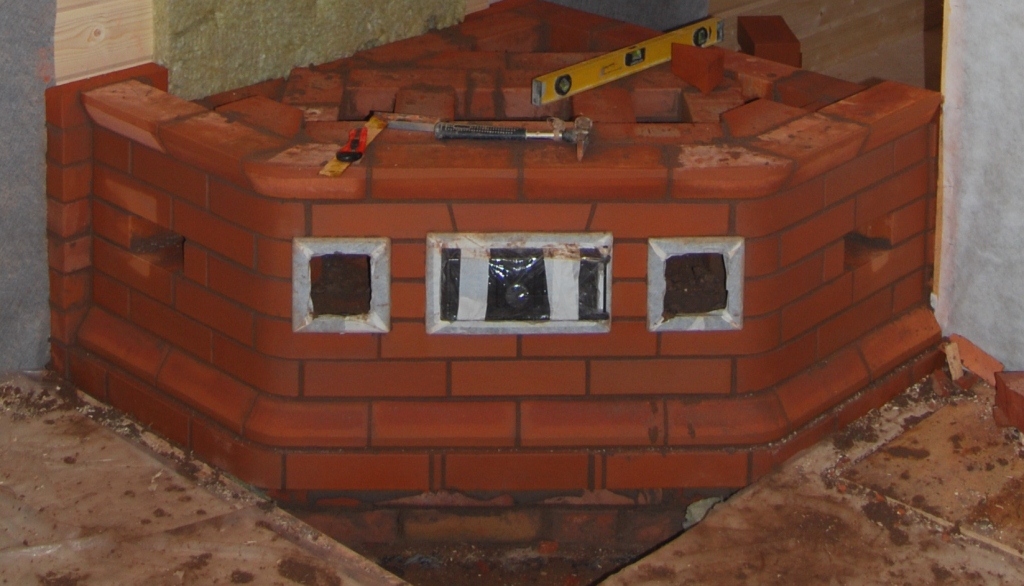

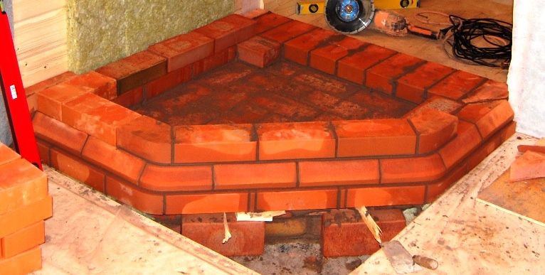

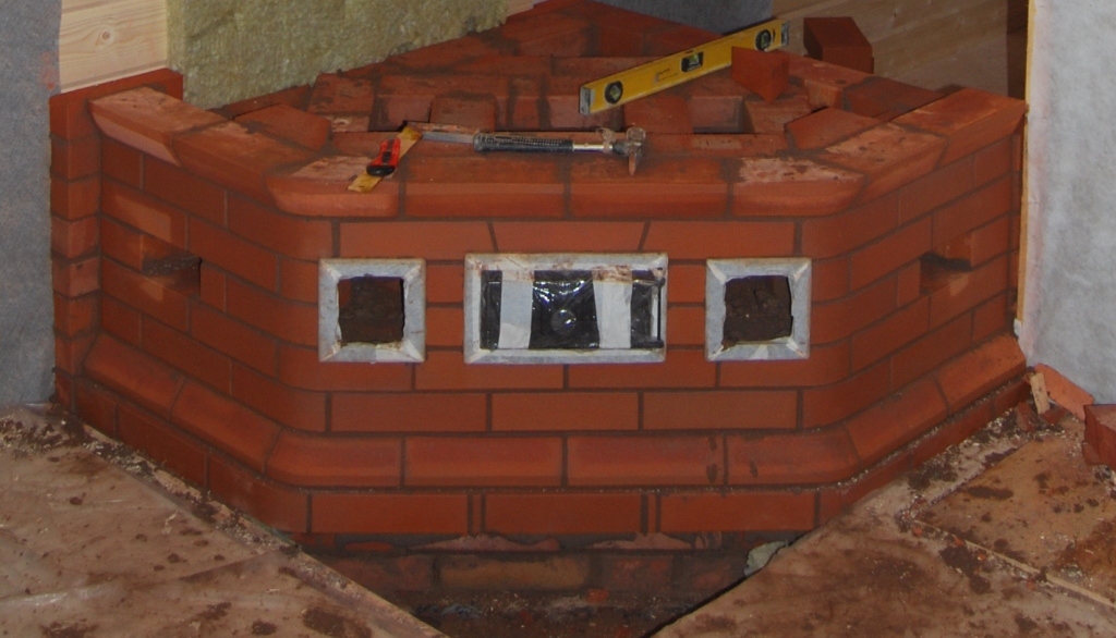

Сергей68
Сообщения: 855
СообщениеДобавлено: Сб 18 Февраль 2012, 22:26 Ответить с цитатойВернуться к началу
За сегодня воткнули прочистные и поддувальную, и первый напуск полки.
8-921-743-33-53

Elm
Сообщения: 1413
СообщениеДобавлено: Вс 19 Февраль 2012, 11:24 Ответить с цитатойВернуться к началу
А Вы случайно не ту делаете, что "Отопительная печь угловая 2000", которую недавно обсуждали?
Сергей68
Сообщения: 855
СообщениеДобавлено: Вс 19 Февраль 2012, 12:00 Ответить с цитатойВернуться к началу
Нет, но заинтрегован... дайте ссылочку, посмотрю.
8-921-743-33-53
Elm
Сообщения: 1413
СообщениеДобавлено: Вс 19 Февраль 2012, 12:05 Ответить с цитатойВернуться к началу
Где-то потерялась, даже ник автора темы запямятовал (((
Просто то, что сейчас, очень на нее похоже, а вот на эскиз - не очень.
