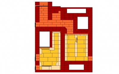

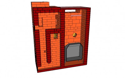

Просьба оценить проект.
В коробе для каминной топки применены плиты хурдис:
http://fireplaces.almod.ru/catalogue/materials/construction/wt-hurdis/
Фасад короба ещё не решён., но это не влияет на конструкцию самой печи
Перевязку кирпича постарался проработать...
Заранее благодарен.

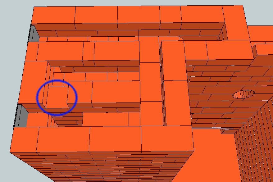

Нужен ли этот перевал в один кирпич в колпаке? Он затрудняет прочистку в середине...

СообщениеДобавлено: Сб 3 Март 2012, 14:48 Ответить с цитатойВернуться к началу
нужен ...

СообщениеДобавлено: Сб 3 Март 2012, 23:59 Ответить с цитатойВернуться к началу
Не приведёт ли различие температур печи при активизации одной топки к растрескиванию массива. Ряд кладки должен прогреваться одинаково по всему периметру.

Евгений, а по всему проекту, что нибудь... если не трудно и если есть время... пусть так же "многословно" Smile

СообщениеДобавлено: Вс 4 Март 2012, 03:43 Ответить с цитатойВернуться к началу
Спасибо!
Из очень холодного состояния будет топиться весь комплекс, для этого он и предназначен. Ну а дальше будет подтапливаться одна печь, без кассеты... вот тогда не знаю... вроде футеровка... Также штукатурка по сетке чем то поможет.
