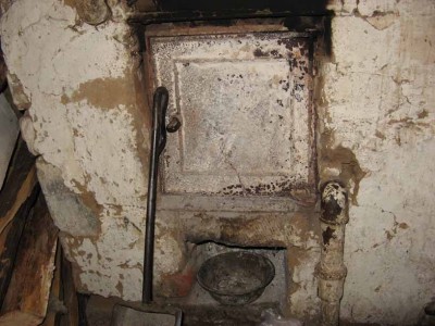

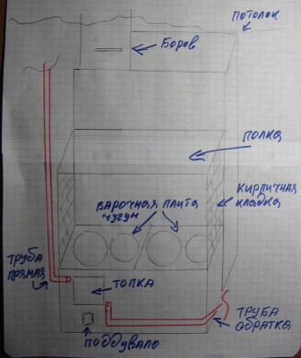

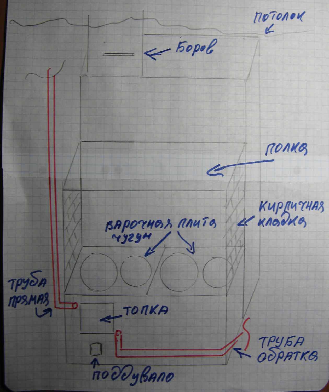

Добрый день
вот такая проблема
у тещи в деревне печка с водяным котлом
печке как и дому почти 40 лет
последние годы с ней проблема - коптит и дымит когда холодная
потом прогреется ничего вроде наверно тяга плохая или где то
что то обвалилось и осыпалось
пробовал чистить в передней и задней части вытаскивал кирпичи
вычищал сажу и обломки кирпичей
не помогает особо наверно надо перекладывать всю
помогите найти схему - теща говорит пяти оборотка
размер точно не скажу
две плиты печные для варки стандартные примерно метр 60-70
над ними полка для всякого хлама - обувь сушат и прочее
высота от пола до этой полки примерно 1.6
печка как на рисунке
на форуме новичек- посмотрел вроде таких схем печей не нашел Sad
спасибо

Elm
Сообщения: 1413
СообщениеДобавлено: Вс 4 Март 2012, 19:27 Ответить с цитатойВернуться к началу
Очень похоже на представителя семейства шведок.
Капитальный ремонт печи с потерянными чертежами и замазанными прочистками требует разборки верха печи - опускаем в каждый канал рулетку и находим где у нас низ канала, а там уже ищем кирпич-прочистку или просто выбиваем подходящий кирпич. Также обязательно надо найти "низ" дымохода и разобрать-почистить боров.
Для удобства обратного монтажа глиняный раствор можно зарядить в тюбик от герметика и выдавливать строительным пистолетом.

СообщениеДобавлено: Вс 4 Март 2012, 19:45 Ответить с цитатойВернуться к началу
спасибо
есть там кирпичи которые можно вытащить для прочистки
с передней и задней стенке
кирпичи передней и задней стенке положены на ребро - может для экономии
так делали с чем это связано подскажите
да еще на рисунке написал боров- может не совсем правильно
там задвижка для дымохода
а боров фактически на чердаке
на счет почистить понятно - делал чистку
вытаскивал кирпичи чистил сажу но как я и писал печка древняя и
процессе чистки вместе
с сажей вытаскивал кирпичи которые падали и перекрывали каналы
да схемы конечно нет но делать что то надо
ремонтировать или новую класть
если можно скажите почему возникают
проблемы с тягой на холодную Sad
после прогрева тяга улучшается наверно из за нагрева печи
где искать причину
теща топится дровами
Elm
Сообщения: 1413
СообщениеДобавлено: Вс 4 Март 2012, 20:06 Ответить с цитатойВернуться к началу
Возможно какой-то кирпич не до конца упал и расклинился в канале, поэтому и разбирают верх, чтобы сразу все видеть.
Про тягу Вы верно предполагаете - по мере роста температуры топки тяга увеличивается.
Для того, чтобы предложить новый проект нужен план дома с указанием размеров, а также что за теплообменник в печи.

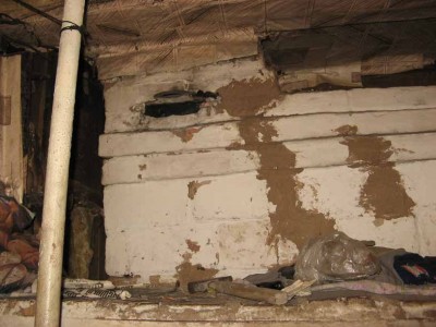

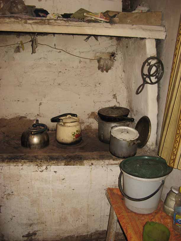

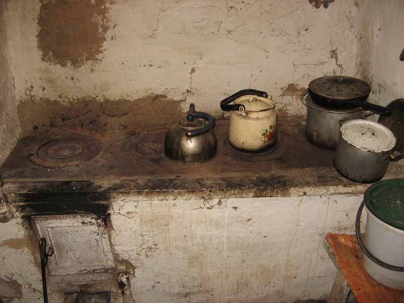

СообщениеДобавлено: Вт 13 Март 2012, 14:44 Ответить с цитатойВернуться к началу
добрый день

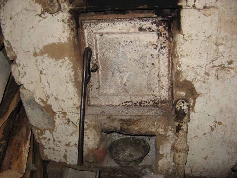

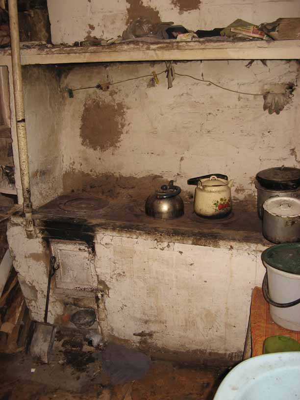

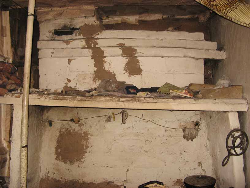

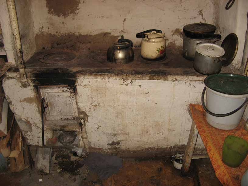

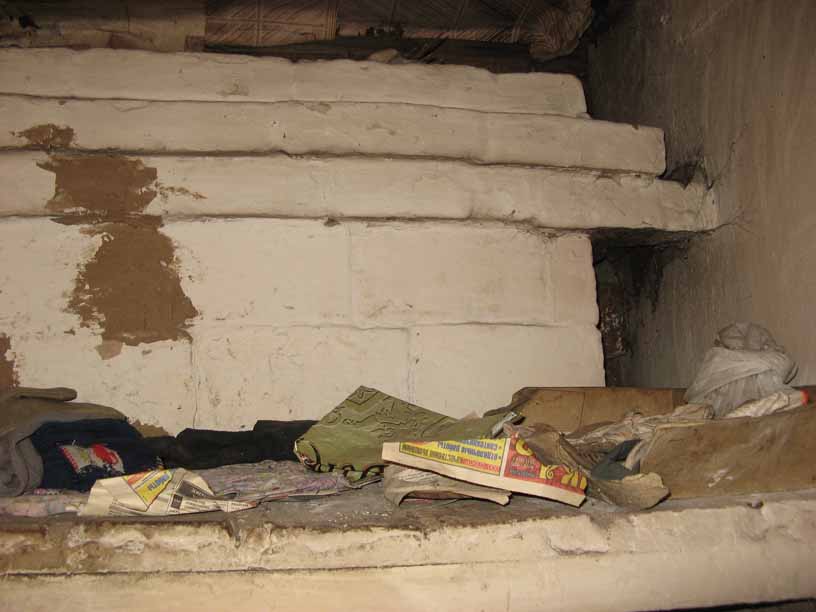

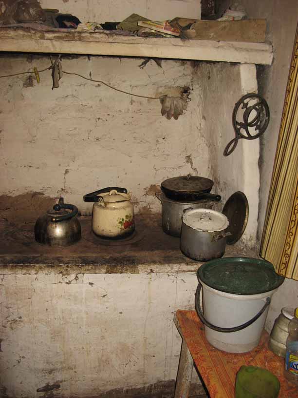

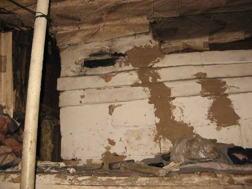

добавляю фото может что прояснится по схеме печи
спасибо

Возможно надо дверку зольника на место поставить и топить ограничивая подачу воздуха.
дверки та наверно отродясь не было
Sad
прикрывали старой тарелкой
сейчас там в печи что-то обвалилось и теща говорит вроде
меньше дымит но все равно проблема остается - летом надо
что то делать перекладывать или чистить если печника не найду

СообщениеДобавлено: Вт 13 Март 2012, 16:38 Ответить с цитатойВернуться к началу
Судя по фоткам - это удлиненная на две варочные панели "шведка", в топке которой дополнительно разместили прямую трубу теплообменника.
Если такую широкую варочную панель не надо, то целесообразно сократить по ширине, а за счет этого или просто добавить пространства или разместить, например, духовку или ХК.
нужен печник
Так сами ) Не святые горшки же лепят ))))
Обмерять печь, составить план дома и указать мощность батарей - вполне можно будет подобрать печь с "готовых".

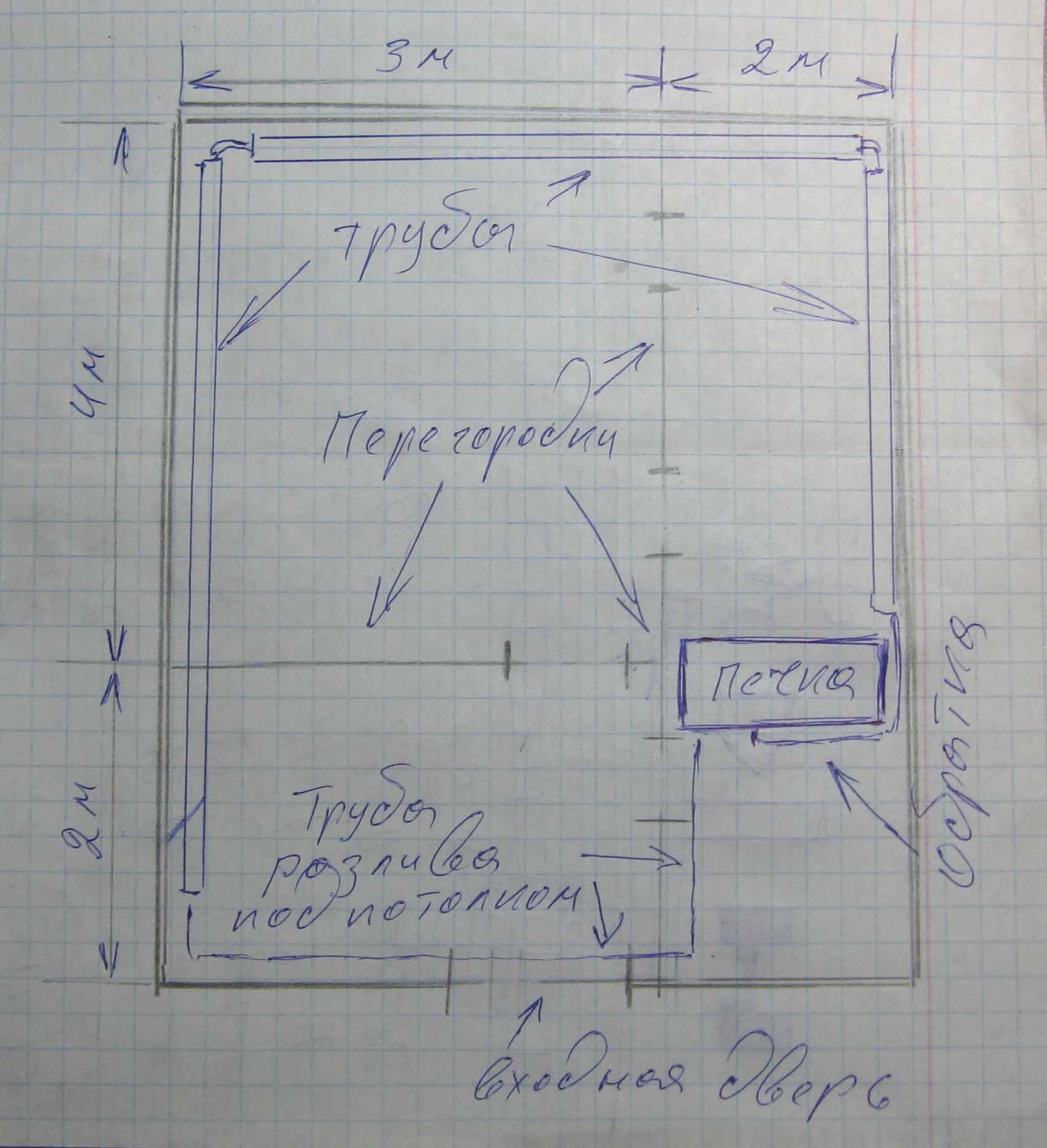

по периметру дома с трех сторон проходят две параллельные трубы
соединенные между собой трубой на 25
наверно на 150 - это и есть батареи
нижняя труба как бы является обраткой
площадь домика где-то 30 - 35 метров максимум
не большой такой домик
планировка - обычный сельский домик
30-35 метров квадратных с деревянными перегородками
с левой стороны видна перегородка с правой стена дома
сейчас нарисую выложу фото
еще подскажите можно ли найти такой проект что б подошел
мне и котел с трубой остался на своем месте чтоб их не трогать не переносить

ну вот план дома
размер длинна-ширина примерно плюс минус
20-30 см
никто его не мерил
Sad
высота потолков 220 -230 примерно

Elm
Сообщения: 1413
СообщениеДобавлено: Вт 13 Март 2012, 19:24 Ответить с цитатойВернуться к началу
Обычная "шведка" примерно такая: http://es.novosibdom.ru/node/96
(ссылку выбрал из тех, где много сечений).
Отличия только в том, что убраны каналы, что над варочной плитой и вместо них сушим обувь (оставлены все, что сзади) и использовано две варочные панели для чего печи добавили 2.5 кирпича ширины и лишние каналы по задней стенке.
В принципе, уже даже сейчас можете сами нарисовать свою печь ))
А именно такой как у Вас скорее всего чертежей и не будет - из-за некоторой примитивности...
Самое главное чуть не забыл: чем топите-то? - дрова, уголь, то и то?
Если все таки решите отказаться от второй варочной плиты, то хорошо подходит ОВИК 17 ( http://www.stove.ru/index.php?lng=0&rs=98 ) теплообменник, конечно чуток придется переделать, но только часть после крана, а вот вертикальный стояк как раз попадет в колпак.
