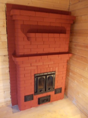

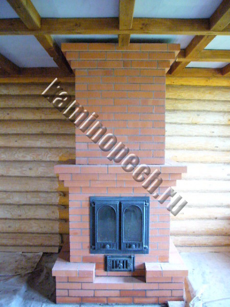

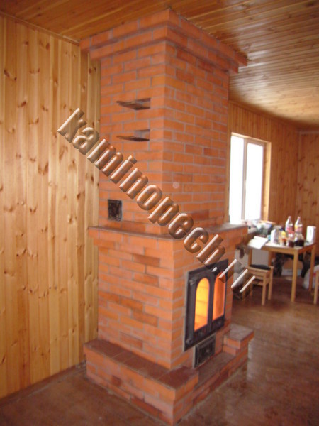

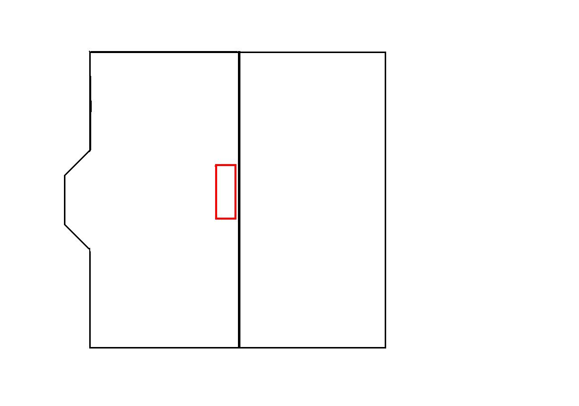

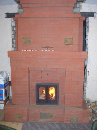

Наконец то нашел то на чем остановился взгляд, остальные варианты все же отпали не смотря на многие плюсы...
В интернете встречается часто по запросу "каминопечь", выяснить кто автор и найти порядовку мне не удалось( Помогите пожалуйста!!!
Выкладываю фото, но оно содержит адрес сайта где собственно я и нашел фото, пожалуйста не сочтите за рекламу!

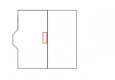

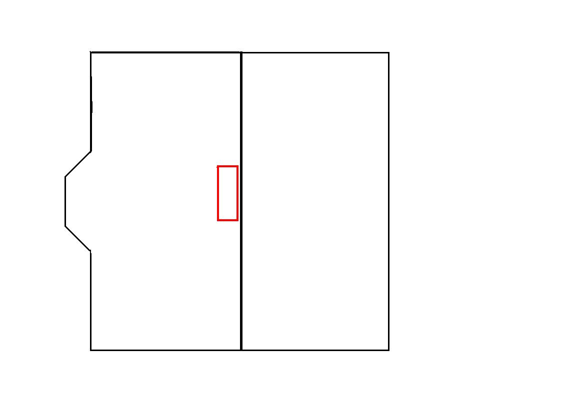

p.s. т.к. иногда спрашивают параметры места где будет установлена печь - выкладываю схему первого этажа. печь хочется установить в середине помещения около пятой стены с небольшим отступом.
Дом 8*8 с эркером из бруса 150*150 + мансарда.
Дом на стадии строительства - в перекрытие попасть не должен...
Так же вопрос по фундаменту для печи - достаточно ли выкопать яму глубиной полметра, засыпать песок и утрамбовать 20 см и далее бетонные блоки до пола дома?

Походу это обычная отопительная печь или "голландка" в которой поставили большие дверки.

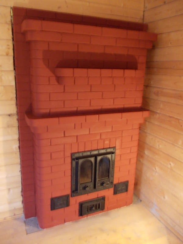

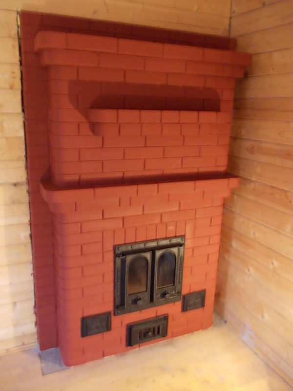

А вот камино-печь в простенке - и всё нормально греется...
http://forum.stovemaster.ru/viewtopic.php?t=5375

А вот это точно "голландка" Радость

сходства есть - факт... но делать дыру в стене не хочу))) да и лестница планируется на второй этаж прям за стенкой...

Скорее любая печь с большими прозрачными дверками Very Happy
А в целом это была подсказка автору топика, что если он погулит печь "голландка", то он скорее всего найдет порядовки обеих печек, что в этом топике yu

С отцом 7 лет назад клали печь Масютина (та что с камином, печкой и варочной панелью) Тоже хотел делать такую, но передумал т.к. варочная панель не нужна, да и сама по себе печь великовата + сложная при кладке...
Искал много похожих вариантов, подходящего - ничего не было((((
И тут наткнулся на тот сайт, где и нашел эту картинку...
Разумеется хотелось бы не просто пускать тепло в трубу... в режиме печь хочется все таки получать тепло от печки, а не только красоту от огня в окошке...
Я так понимаю там должна быть какая то фишка с дымоходом чтобы печь работала в двух режимах???

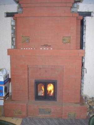

Обычную печь смотрели? - http://www.stove.ru/foto/_139515502.jpg
Фишка - обычная задвижка летнего хода, чтобы если летом хочется полюбоваться на пламя, сплавить лишнее тепло прямиком в трубу - вот как в варочных печей, только тут камина.
Кстати, печка, что показал Безумный Печник (и та, что по ссылке, тоже) греет лучше так как, кроме самой топки по бокам поместились еще теплообменники.
