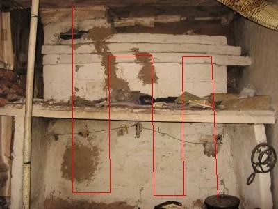

Тёщин ПМЖ возможно прогреть даже в Сибирские морозы без котла одной печью.
Пишите размеры существующей печи - ширина интересует главным образом, а длина понятна из фоток, ну и про чугун и высоту потолка ответьте Smile
А фотка не влезла???
в следующий раз замеряю печь поточнее
про чугун как то не совсем понял а
высота потолка примерно два метра двадцать - тридцать см.
раньше топили углем
последние два года- дрова

Какой чугун ставить в печь будете? Российско-белорусский?

ОДС писал(а):
... коптит и дымит когда холодная
потом прогреется ничего вроде наверно тяга плохая...
если чистка не помогла - делай прямую тягу. при растопке пускать дым в прямую тягу, затем закрыть и пустить в печь. это самый дешевый и простой способ продлить жизнь этой печи. если не устраивает то снос под ноль и кладка такого-же варианта. я осмелюсь предположить, что "дорогой" вариант Вам нет необходимости строить. коли, что через личку поговорим.

ВОТ ваша схема. с топки идет под плиту, потом по стрелке. как я понял лежака нет.
