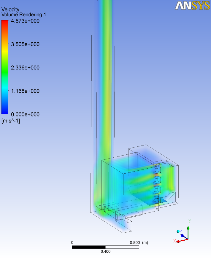

Ср 7 Март 2012, 20:20
Вот, что получилось... Никаких начальных давлений в inlet и outflow не задавал, модель считалась как есть. В v. inlet указал velocity magnitude 0.5 м/с, температрура 983 К. Как вам такая картина?

Добавлено:
Ср 7 Март 2012, 20:44
Для чего подъёмный канал такой высокий, только ресурсы занимает поди...

Добавлено:
Ср 7 Март 2012, 22:54
| sergey166 писал(а): |
| ...Как с давлениями? Сойдет? |
Наименьшее давление должно быть в подвёртке и поддувале, а не выходе из трубы...

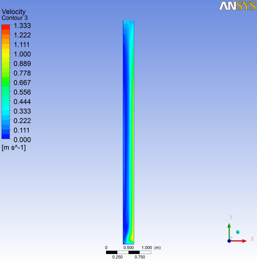

Чт 8 Март 2012, 08:04
Шура, по проге смотри личку. По графикам вопросы... Какой длины труба, какое сечение...
P.S. тяга моделируется без проблем, достаточно смоделировать трубу 5 метров длиной, нагревая стенки, без всяких установок по давлениям в трубе возникает поток.
Вот, что получается с 5-ти метровой трубой в 5-к
P.S. температура стенок 983 К

Добавлено:
Чт 8 Март 2012, 11:58
Большое спасибо!
| ...По графикам вопросы... Какой длины труба, какое сечение... |
Это просто схемы, на которых я изобразил принципиальную картину(на основе приобретённых мною знаний и опыта).
P.S. температура стенок 983 К |
Очень похоже, только со скоростью не очень внятно, может вязкость не та или другие свойства газа(теплопоглощение) или стенок(излучение)...
Теперь, к этой трубе, можно подсоединить любую печь...
