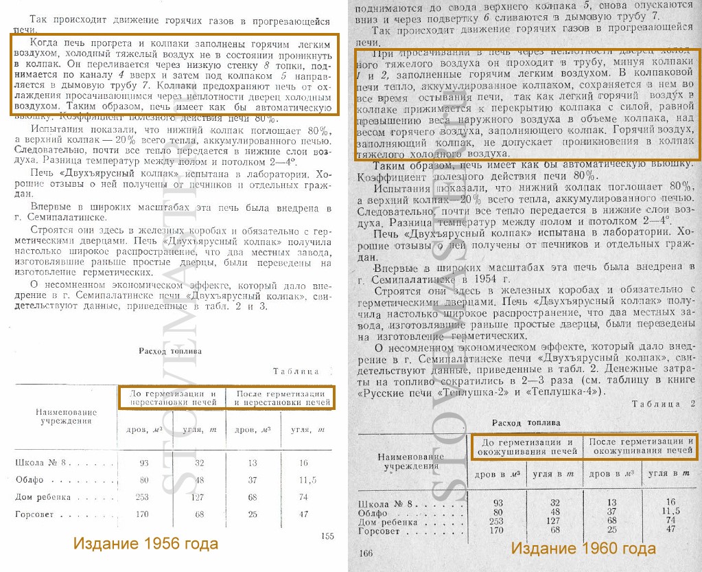

Вот некоторые эмоциональные выступления *** на различных форумах.

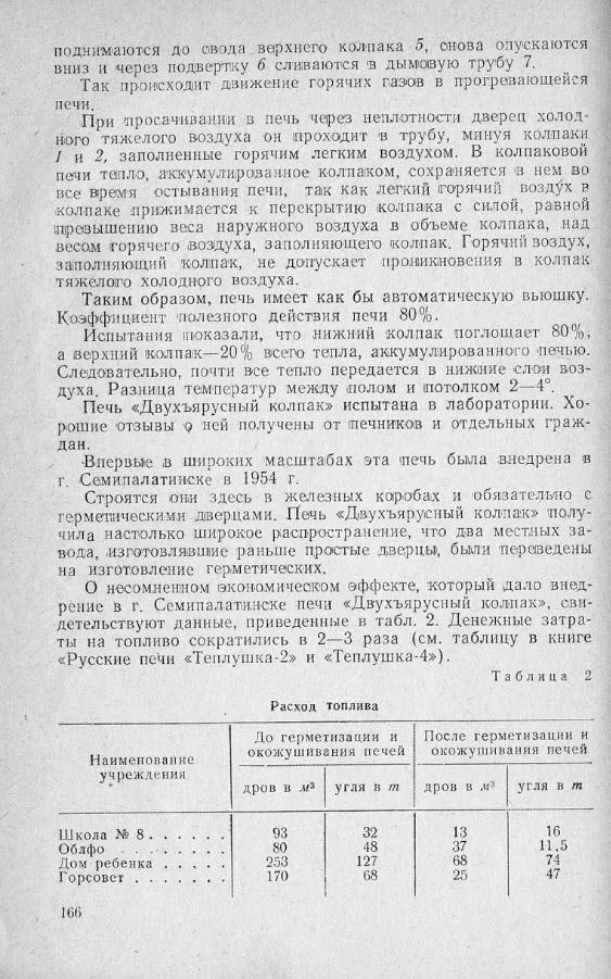

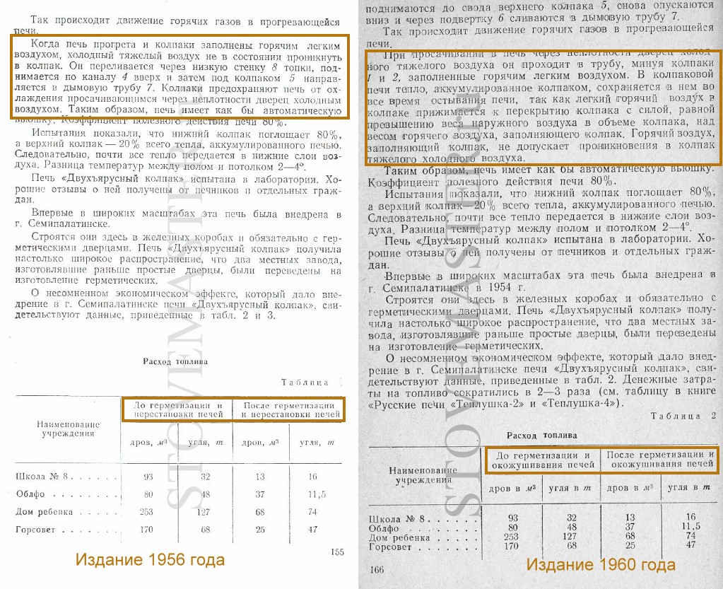

Давайте попробуем разобраться по оригиналу сканированной страницы из книги И.Подгородникова, на которую постоянно он ссылается.
Подгородник прямо об этом говорил:
если ослабляется действие дымовой трубы, труба мала, ветер сильный и т.п.
"В камере печи может создаваться положительнное давление. Находящийся под давлением газ может проникать через стенки печи в помещение и вызвать угар." Про расчет давления в печах цитату Подгородника много раз приводил - стр. 166. - высота колпака на разницу температур в печи (в горячем мешке) и в комнате. Чем больше ынутренняя поверхность колпака - тем больше угарного газа выйдет в комнату. Выход Подгородник предложил простой - окожухование своих печей, заключение их в металлический футляр.
если тяги нет, то и любая печь будет "дымить" ...
расчет избыточного давления в этих отстоях приводил Подгородников на стр. 166 своей книги о колпаках в печестроении. Благодаря окожушиванию "эффективность" увеличилась в 9 раз,
если бы только окожушиванием поднимать эффективность печей...тем более в 9 раз!! ...фантазер
Там сказано, что настоящие двухколпаковые печи Подгородникова - окожухованы, чуть выше указано, про избыточное давление в колпаках - слова Подгородникова - там давление у Колчина - главного методиста переписывающего ГОСТы там разряжение, для измерения его специальные приборы покупались. Про трещины колпаковых печей, обвязывание проволокой в книге 1934 года сказано. никто не говорил, что стр. 166 в книге 1934 г.
так что правда в том, что колпаковым печам требуется кожух, работа без него - преступление и отрицание свободного, вольного движения газов, по законам физики создающих избыточное давление под перекрышей колпака - расчет - на стр. 166 от Подгородникова.
..там сказано, что в Семипалатинске печи ставили в кожухе с герметичной дверцей и не более того, а вот для чего и почему рассмотрим ниже.

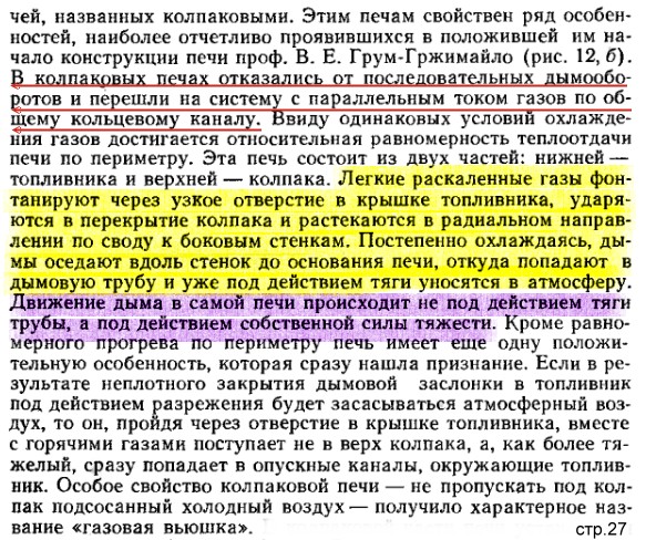

В первом и втором абзаце приводится описание движения газов в работающей печи, т.е. когда в топке сжигается топливо /"так происходит движение газов в прогревающейся печи"/.
Далее уже фраза относится к остывающей печи, т.е. когда колпаки "заполнены горячим легким воздухом" и более тяжелый холодный не может попасть внутрь, поэтому и уходит прямо в трубу. Ни о каком другом составе, как О2, N2 автор речи не ведет, тем более об %% содержание СО о котором кто то домысливает и фальсифицирует слова автора.
"В колпаковой печи тепло, аккумулированное колпаком, сохраняется в нем во все время остывания печи".
"Легкий воздух прижимается к перекрытию колпака". Ни о каком "застое" с содержанием СО автор не говорит, а именно только о чистом и теплом воздухе, который как легкий/нагретый поднимается к перекрыше печи после вытопа оной. Давайте посчитаем, с какой силой он давит на перекрытие колпака? при температуре в печи после протопки 300 гр.С. Вы будете удивлены этой "немыслимой" силы ... 0.6 мм Н2О /6 Па/, что относительно атмосферного давления равного 101 330 Па ничтожно. Если пересчитать на площадь кирпича /ребро/, то это примерно 0.001 кгС. Это расчет на метр высоты колпака, но реально сам колпак нижнего яруса от края топочной дверцы (8 ряд) до перекрытия (19 ряд) всего 0.7 метра, т.е. сила гидростатического давления / 0,6*0,7=0.42 мм Н2О / 4 Па
Это именно та гидростатическая сила о которой говорит автор, т.е. давление более легкого воздуха/в печи/ в среде холодного /внешнего/ на метр высоты.
Подобное давление создается воздухом и в любой канальной печи на перевале после вытопа печи и закрытия задвижки основной. Разница только в том, что это давление будет больше в канальной печи, поскольку канал имеет большую высоту, чем колпак нижнего яруса.

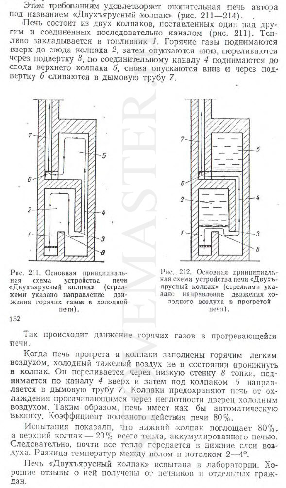

*в большинстве печей из альбома Госстроя (ОПТ)- выполнение колпаком верхнего ярусу, т.е. все это присуще и им в первую очередь.
vladgri писал(а):
Возьмем печь Подгородникова "Двухярусный колпак" 102х102, посчитаем возможные давления в перекрыше колпаков, без учета сопротивлений и тяги трубы.
т.е. поддувало открыто, колосников нет, задвижка на трубе закрыта, температура в первом колпаке +700С во втором +300С, в таком положении возникает наибольшее давление на перекрыши.
Плотность воздуха при нормальном атмосферном давлении составляет
для +20С P=101325/287(20+273)=1,2 кг/м3
для +700С P=101325/287(700+273)=0,36 кг/м3 .
для +300С P=101325/287(300+273)=0,62 кг/м3 .
1 колпак(поддувало-топка-сам колпак) 15 рядов, приблизительно 1.05 м
разности приведённых полных давлений внутри и снаружи ^Pe = 9,81*1.05(1,2 – 0,36)=8.7 Па
2 колпак 12 рядов приблизительно 0.84 м
разности приведённых полных давлений внутри и снаружи ^Pe = 9,81*0.84(1,2 – 0,62)=4.78 Па
приблизительно такая же картина у ПТО-4400 и ПТО-5000.
Дополню, разряжение в колпаке при закрытом поддувале и открытой задвижке будет составлять около 10Па (разряжение в трубе 15-20Па минус давление в колпаках 5-10Па).
Заключение печей в железный газоплотный каркас а так же использование герметичной топливной дверки, действительно даст экономию топлива и повышение эффективности, за счет устранения подсоса воздуха в внутрь печи. Заключение в кожух дополнительно сбережет печь от нерадивых истопников(перетопа).
Но, это действительно для всех кирпичных печей.
Во время топке печи в колпаке всегда разряжение, об этом говорит сам автор текста страницы и дает рекомендации при топке печей /в той же книге, но чуть ранее/, в том числе и Теплушек, читаем:
т.о. автор в первую очередь предостерегает от засоса паразитного воздуха в печь, а не выбивание печных газов в помещение. Далее уже как это проверить.
Подобный эксперимент можно проделать и на любой печи, построенной по схеме "двухярусный колпак". Поднесите зажигалку к задвижке летнего хода, расположенной в перекрытие первого колпака и вы убедитесь, что пламя от зажигалки засасывается печью внутрь. Это говорит о том, что под перекрытием печи разряжение.
Случай с установкой негерметичной дверцы на хлебную камеру или камеру каменки в банной печи есть наглядный пример, только при розжиге печь поддымливает через неплотности дверцы, но в работе идет только подсос паразитного воздуха в саму печь.
Измерения давления приборами в колпаке так же дают отрицательные показания во время работы печи, в частности Кузнецова .
См. например тему http://forum.stovemaster.ru/viewtopic.php?p=52165#52165
Так же высказывания Ю.Хошева (в теоретическом построение печи противотока) или В.Жирнова (в практическом исполнение печи противотока с расширенными каналами) дают свое "заключение" об отсутствие в колпаке при работе печи избыточного давления.
Печь при горение топлива всегда находится под разряжением! за счет тяги дымовой трубы, которой для преодоления газовых сопротивлений в колпаках достаточно около 1 мм Н2О, против 2.5 для канальных.
Поэтому и рекомендованы были колпаковые печи в первую очередь для малоэтажного строительства в ЖКХ (М.Малышев, "Отопление малоэтажных жилых зданий")
Далее автор уточняет, что нижний колпак воспринимает около 80% энергии, что при неправильной топке может привести к его перегреву и появлению трещин в кладке. Что бы этого не происходило и предотвратить попадание паразитного воздуха в печь снижая общий КПД, в частности в общественных местах, где печи могли топиться не профессиональными истопниками и местах временного пребывания, печь рекомендовалось заключать в кожух.
Основная задача кожуха - уменьшение влияния паразитного воздуха на работу печи при появление трещин в кладке, а так же повышения пожарной безопасности при эксплуатации печи в сезон.
О вреде паразитного воздуха много было сказано и основателем колпаковых печей, который так же рекомендовал ставить герметичные дверцы на печи.
Это так же не "сбрасывал со счетов" и Подгородников в печах двухярусный колпак, что так же неплохо для любой печи.
колпаковые печи с 30-х годов рекомендовалось ее отцом /прим. Подгородниковым/ заключать в кожух, либо обвязывать проволокой и стягивать стальными связями
Не знаю как с 30-х, но в книге "Теплушка-2" 1946 года И.Подгородников рекомендовал на стр.13
"Для того, чтобы стенки не давали трещин при расширение свода при его нагревание, под пяты свода подкладываются железные полосы или стяжные болты"
В той же книге относительно плотности прилегания заслонки горнила к кладке на реплику
и заслонку делал притертой к кирпичам, чтобы не было «коптящего чада» в комнате
читаем в книге на стр.15
"Хорошо пригнанная заслонка обеспечивает плотное прилегание к кладке и предотвращает засос в варочную камеру холодного воздуха"
Что же касается уже остываемой печи
"Когда печь вытоплена и вьюшка закрыта, горячий воздух, расширяясь в печи, под напором выбивается наружу через неплотности, в особенности через неплотно пригнанную заслонку, и печь быстро остывает"
Кто помнит устройство Теплушки, то уловил , что теплый воздух вышедший из устья горнила через неплотности в кладка-заслонка уйдет в хайло и далее в трубу. Если надо освежить в памяти, то вот книга более позднего переиздания: "Бытовые печи двухколпаковые", И.Подгородников, 1992.
В гидравлических расчетах печи "Теплушка" И.Подгородников в своей диссертации строго указывает, что в камере должно быть разряжение и расчет печи делает на давление +/-0 выше свода на 250-300 мм.
При этом рекомендуется труба для печи типа "Теплушка не менее 5 метров /при меньшей высоте необходимо сократить сопротивление печи дымовым газам путем, напр, сокращения количества опорных столбов под камерой/
Читаем далее.
"Печь двухярусный колпак была внедрена в широких масштабах в Семипалатинске в 1954 году".
Из биографической справки:
"1950-55 гг. в г. Семипалатинске по инициативе председателя Горплана Лурье почти во всех общественных зданиях (школах, больницах, детсадах и т. д.) отопительные печи были заменены новыми, двухколпаковыми. Причем они имели герметичные дверки и металлические кожухи. Результат экономии топлива был потрясающий, расходы на печное отопление значительно сократились." (из биографии И.Подгородникова)
На странице так же дана таблица сравнения экономического эффекта от применения печей "двухярусный колпак", однако в таблице имхо скорее всего допущена ошибка в наименование столбцов, поскольку только герметизация и окожушивание печи, без изменения конвективной системы не может дать такого эффекта, и предварительно шел разговор о замене старых печей на печи именно двухярусный колпак, а не только окожушивание уже ранее установленных. Следовательно, данные в таблице скорее всего были даны как ДО и ПОСЛЕ замены печей старой конструкции на печи Подгородникова "двухярусный колпак" (или что то в этом духе), а слова "окожушивание и герметизация" были дописаны уже позже в проекте переиздания книги не вдумываясь в сам текст страницы. Книга переиздавалась и дополнялась уже его дочерью, Аллой И. после смерти автора В авторском тексте идет ссылка на таблицу в книге "Русские печи «Теплушка-2» и «Теплушка-4» Да и текст страницы представляет набор фраз с точностью до буквы совпадающий с другими источниками, например, из диссертации автора. Сейчас в поиске именно указанной выше книги для сравнения таблиц и текста на странице.
Логика в эффективности применения именно печи "двухярусный колпак" , а не ее окожушивание, отмечена на стр. 5-6 этой же книги: "Большая эффективность ее доказана массовым внедрением в г.Семипалатинске, где по данным Горплана, расход топлива уменьшился в 2-3 раза."
Это лично мои доводы. Можно будет точно сказать после нахождения подобной таблицы в других более ранних изданиях и публикациях (может и в личных архивах автора)

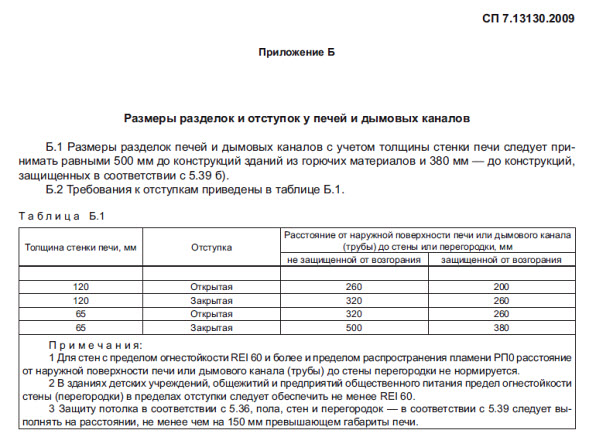

СообщениеДобавлено: Пн 6 Февраль 2012, 20:13 Ответить с цитатойВернуться к началу
"ТоварищЪ" завис в прошлом столетие ...
придется самому цитировать ГОСТы.
2. Горизонтальные разделки устраиваются при прохождении дымовых каналов через перекрытия.
Толщина разделок от "дыма" до дерева:
при печах с топкой не свыше 2,5 часа (жилые, административные, общественные, складочные помещения) - 1 кирпич;
при печах с топкой свыше 1,5 час (бани, прачечные, хлебопекарни, столовые и т.д) - 1,5 кирпича.

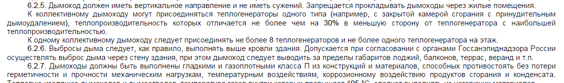

Я тебе уже говорил ГОСТ 2127. Внесен Академией Ком. хоз-ва при СНК РСФСР, утвержден Комитетом Стандартов при Совнаркоме СССР.
На сегодня действует Свод Правил 7.13130-2009 "Отопление. Вентиляция. Кондиционирование", как обязательный к Техническому регламенту о Пожарной Безопасности, согласно Закона о Техническом Регулирование.
В частности определения разделок Приложение Б (см. вложение)
Размеры разделок и отступок
 Размер файла:  103.25 КБ
 Просмотров:  2285 раз(а)

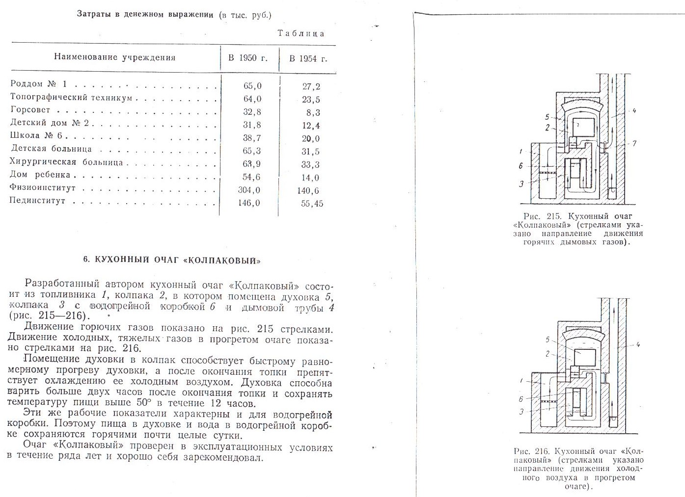

Сообщения: 10154
СообщениеДобавлено: Чт 9 Февраль 2012, 21:39 Ответить с цитатойВернуться к началу
Вы вроде просто, по простоте души и отсутствия знакомства с оригинальными текстами Подгородника, а только на основаниии трактовок технических текстов откровенными шарлатанами.
Вот уж действительная правда. Есть технические шарлатаны, которые трактуют тексты так, как им угодно. И в первых рядах сам О.Катаев.
Надо же такое насочинять о давление с угрозой взрыва, застоях СО в колпаках и взрывоопасными ситуациями, которые если не создать умышленно никогда не будут в правильно спроектированной и работающей печи. Это ведь человек специально "работал" в данном направление и "ковырял изюминки" из текстов, чтобы так преподнести. Ничего подобного в авторских текстах нет!
Спасибо большое П.Одинцову (Екатеринбург) за сканирование книги И.Подгородникова изданной при жизни автора в 1956 году.
В продолжение сообщения
http://forum.stovemaster.ru/viewtopic.php?p=65025#65025
Теперь давайте сравним, в частности текст относительно "прижимания теплого воздуха к перекрытию" с авторским текстом, и конечно пресловутой таблицы №3 относительно "герметизации и окожушивания".
В денежном выражение экономический эффект от замены старых печей в городе Семипалатинске на печи "двухярусный колпак" можно увидеть по затратам в рублях на 1950 и 1954 года (см. вложение)
Вывод:
- применение герметичных дверц для печей желательно в любом конструктивном исполнение в целях уменьшения влияния паразитного воздуха как на процесс горения, так и на остывание самой печи после вытопа
- окожушивание печей двухярусный колпак И.Подгородникова в Семипалатинске вызвано требованиями ОСТ на исполнение печей в сейсмической зоне, в которую и подпадает указанный выше город
- во время топки колпаковой печи, как и любой другой, печь находится под разряжением и так должна работать, согласно проектному заданию, иначе данная печь будет дымить/чадить и вызывать трудности в растопке
- после вытопа печи в колпаках присутствует только легкий теплый воздух, который циркулирует внутри и не дает попасть туда более тяжелому холодному, т.о. печь обладает эффектом "автоматической газовой вьюшки"
- в г.Семипалатинске до 1954 года печей И.Подгородникова не было !!!, об этом автор прямо указывает на выше приведенной странице, а следовательно сравнение эффективности в таблицах идет совершенно разных печей, с одной стороны-старые, работающие в 1950 году, с другой новые конструкции И.Подгородникова (см. так же предисловие к книге)
* вполне возможно, что старые печи не стояли в футлярах !?, но поскольку Семипалатинск находится в сейсмической зоне, где печи просто обязаны быть окожушиваны, ОСТ был принят в начале 50-х /требует выяснений/
Сравнение текстов книг 1956 и 1969 годов издания.
 Размер файла:  330.86 КБ
 Просмотров:  1913 раз(а)
Эффективность печей двухярусный колпак в денежном выражение, после их внедрения в г.Семипалатинске
 Размер файла:  283.32 КБ
 Просмотров:  2773 раз(а)

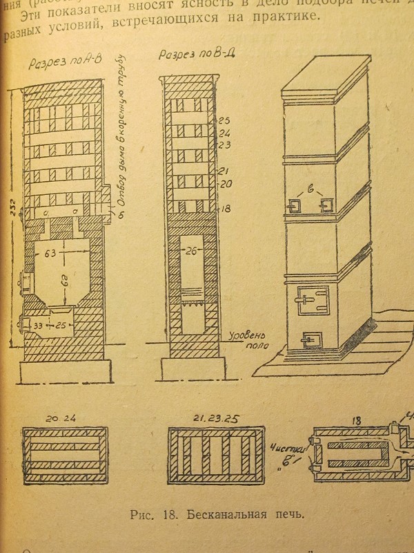

Вернемся к вопросам окожушивания или помещения печей в каркасный футляр.
Один обязательный пункт мы указали ранее - сейсмическая зона.
Второй обязательный пункт - кладка печи или ее части кирпичом на ребро, т.е. с толщиной стенки 65 мм., а так же печи круглой формы.
Посмотрим приложение.
Все печи с кладкой на плашку и толщиной стенок в 12 см выполняются без дополнительных кожухов, но только стоит установить кирпич на ребро и сократить толщину стенок тут же идет обязательное окожушивание.
Относительно принятия мер по предотвращению растрескивания кладки перекрытия колпаковых печей хорошо демонстрирует скан из ранее озвученной книги Малышева.
Укрепление кладки перекрытия "колпаковой" печи залог успеха в растрескивание последней.
 Размер файла:  96.55 КБ
 Просмотров:  1777 раз(а)
Печи при кладку на ребро с толщиной стенок 65 мм и менее обязательно окожжушивались
 Размер файла:  177.09 КБ
 Просмотров:  1794 раз(а)
Бесканальные печи при кладке на плашку
 Размер файла:  246.18 КБ
 Просмотров:  4272 раз(а)

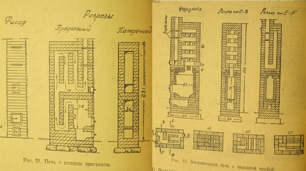

Сообщения: 10154
СообщениеДобавлено: Вс 12 Февраль 2012, 17:09 Ответить с цитатойВернуться к началу
Для того, чтобы печь не дымила во время топки (всегда была под разряжением) необходимо учитывать в расчетах высоту трубы в конкретном проекте малоэтажного дома.
Для практической оценки (кому тяжело посчитать) даны примерные высоты трубы к конкретной конвективной системе.
*под печью с нижним прогревом понималась конструкция нижнего яруса построенная по принципу топливника Браббе
или смотри http://forum.stovemaster.ru/download.php?id=10916
**печей И.Подгородникова в период издания книги еще не было
Из той же книги В.Малышева
 Размер файла:  144.03 КБ
 Просмотров:  1688 раз(а)

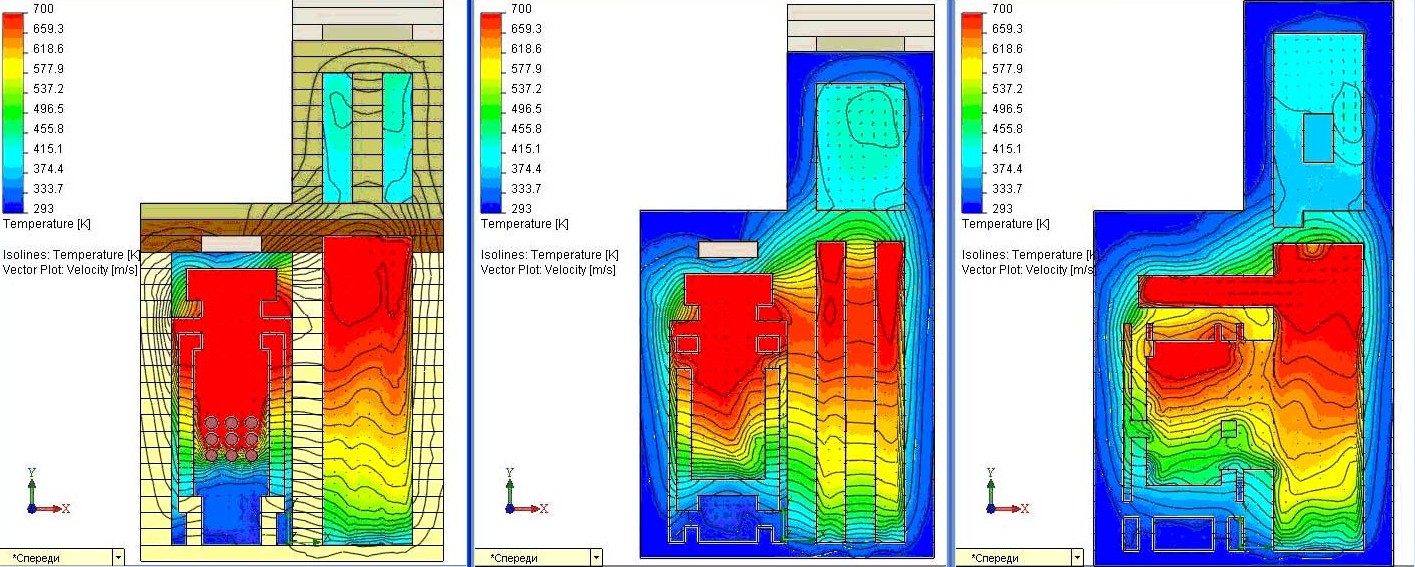

СообщениеДобавлено: Вт 14 Февраль 2012, 14:34 Ответить с цитатойВернуться к началу
Прежде чем моделировать печные процессы, хорошо бы изучить реали того, что происходит в печи.
Уже был ранее "подвиг" kalimusk, который отделил весь азот от печного газа и направил его в СШ. Вот новые "достижения".
kalimusk писал(а):
По поводу вдул-выдул.
Если из трубы вылетает 50 кубов, то в колпак влетает также 50 кубов. Если площадь сечения трубы равна площади сечения входа в колпак, то и скорости там и там будут одинаковые. Если нет, то будут зависеть от отношения площадей.
На реплику Сентемона:
В колпак "влетает" больше,иначе он бы не нагревался!
"моделяторы" не берут в расчет температурные расширения газов, а следовательно и теплообменные процессы внутри самой печи.
Хотя усиленно муссируют, что есть наличие "давления" под перекрытием в колпаке при нахождение там нагретого воздуха.
"Влетает" в печь при одной температур, в колпак при другой, а "вылетает" из печи при третьей. Сл. и объемы разные.
Куда делись теплообменные процессы в кладке печи, учет вязкости газа и трений в приграничном слое...
Так что же kalimusk моделирует? Кривую трубу?
*проф. Казачков из Киева проводил моделирование процессов в печах Кузнецова
в программе Solid Works. В отличие от "любителя" в институте с программой работают профессиональные программисты. Вывод: все процессы внутри печи, при горение в качестве топлива дров, учесть невозможно.
kalimusk писал(а):
Все. Я ушел из этой темы. Не интересно.
точнее, очень сложно и не для юзеров на уровне пользователя ...
 Размер файла:  248.51 КБ
 Просмотров:  2167 раз(а)

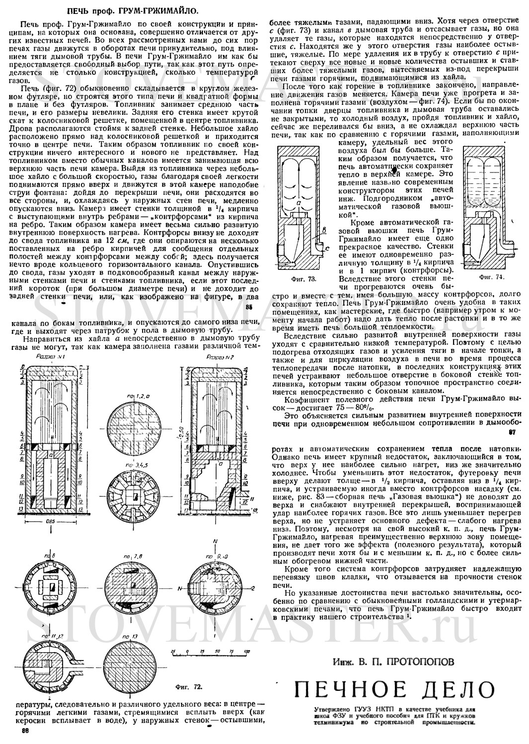

Сообщения: 10154
СообщениеДобавлено: Ср 15 Февраль 2012, 14:57 Ответить с цитатойВернуться к началу
Описание работы отопительной печи печи Грум-Гржимайло в приложение.
Для сравнения выше конструкция и описание работы печи И.Подгородникова "двухярусный колпак".
В обоих случаях только после протопки колпаки заполняются горячим воздухом /но никак не печными газами/ и только в этот момент создается избыточное давление (ранее посчитанное) в колпаке печи. При горение топлива в топке, в колпаках этих конструкций (конвективной системы) идет замещение газов под перекрытием самого колпака, а сл. и никакого давления не возникает.
В отсканированных страницах с книги И.подгородникова 1956 года издания
Увеличить
так же читаем, что при топке печи есть направления движения газов, а после -заполненный горячим воздухом колпак.
*справочно: в конце топки печи на дровяном топливе идет повышение содержания СО в дымовых/печных газах независимо от конвективной системы самой печи, поэтому проветривание в любом случае необходимо проводить путем оставления некоторого времени после прогорания всех углей открытой задвижки печи или иметь отверстие в ней, согласно Свода Правил 7.13130-2009
Принцип работы печи "двухярусный колпак" И.Подгородникова из его книги 1956 г.и.
 Размер файла:  216.42 КБ
 Просмотров:  1837 раз(а)
Отопительная печь Грум-Гржимайло из учебника "Печное дело" 1934 г.и.
 Размер файла:  717.4 КБ
 Просмотров:  2165 раз(а)

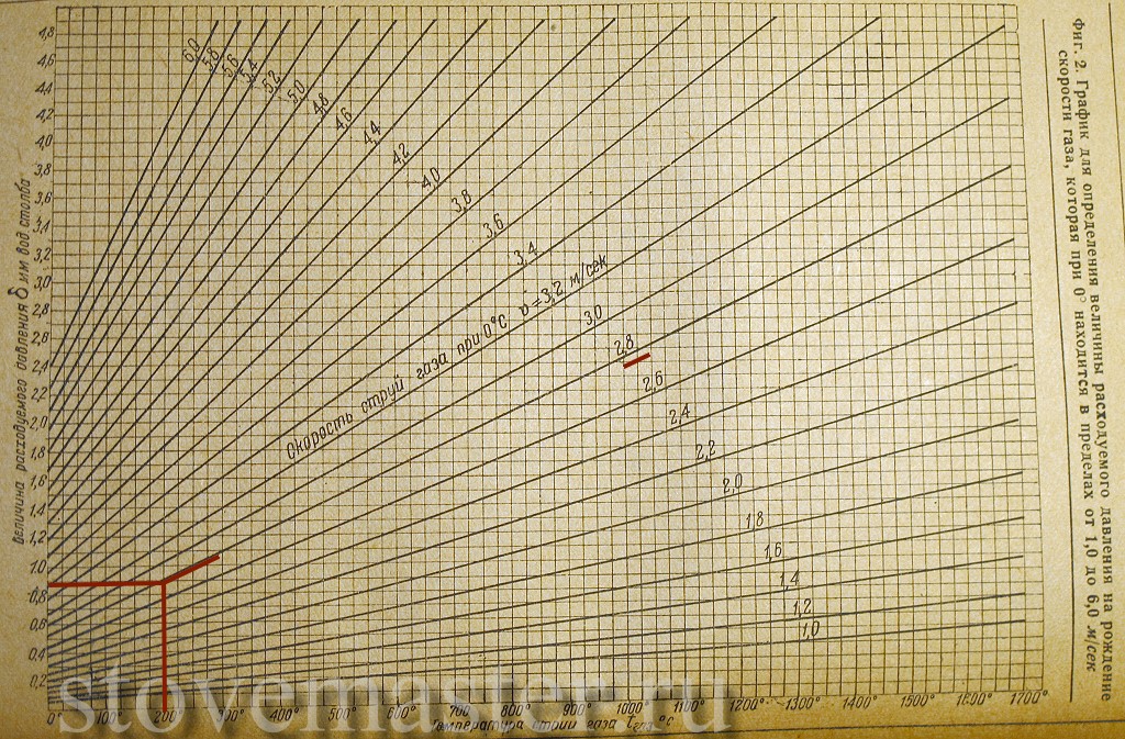

СообщениеДобавлено: Сб 18 Февраль 2012, 11:43 Ответить с цитатойВернуться к началу
Если бы учился, то бы знал ...
..какая скорость у вас ...

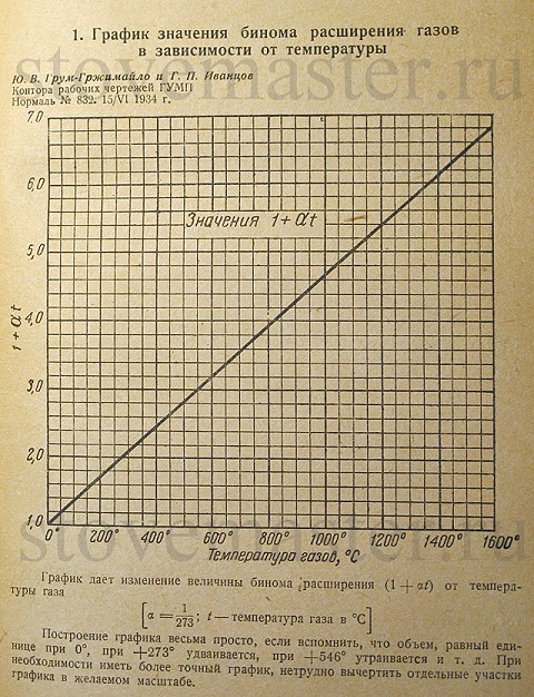

конечно считать я по этим формулам и не собирался, поскольку все давно просчитано и сделано графиками для удобства вычислений.
См. вложение N188
По своим свойствам печной газ близок к воздуху, поэтому пока примем его значение. Хотя, по одной из нормалей можно и взять именно по составу на каждый момент сжигания или усредненный состав газа. Оставим.
Знаем разряжение в канале печи (на одном из фото форума измеряли с В.Ляховым) = 9Па на выходе из канала во второй ярус печи. При этом средняя температура печных газов была 200 гр.С
Откладываем вертикаль от 200 гр.С и горизонталь от 0.9 мм Н2О. Точка пересечения будет указывать 2.8 м/с для нормальных условий при 0 гр.С. У нас же газ 200 гр.С, сл необходимо умножить на 1.7 (бином на расширение см. нормаль N882)
Скорость рожденная в канале будет 2.8*1.7= 4.76 м/с
Это переточной/подъемный канал во второй колпак сечением 10х13 см.
Если же оценить по разряжению в 0-0.5 Па под перекрытием (а оно там никогда ровно на одной отметке не стоит), то нетрудно найти и скорость замещения газа по ниже приведенной нормали (температуру можно взять ту же для второго колпака, а для нижнего 400).
N188
 Размер файла:  359.26 КБ
 Просмотров:  1928 раз(а)
Бином
 Размер файла:  142.93 КБ
 Просмотров:  1667 раз(а)

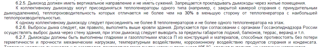

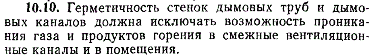

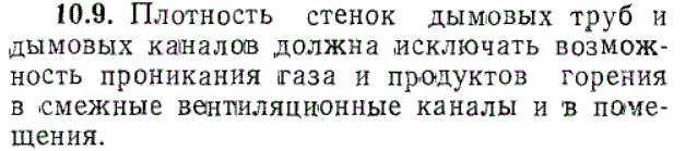

Правилами МЧС требует проверять газоплотность дымоходов
Это подмена понятий, в отношение дымоходов печей, работающих на дровяном топливе. Данная рекомендация со ссылкой на МЧС не имеет под собой никакой нормативной базы.
Напомню.
СП 7.13130-2013 (термины)
Дымовой канал (дымовая труба): Вертикальный канал прямоугольного или круглого сечения для создания тяги и отвода дымовых газов от теплогенератора (котла), печи вверх в атмосферу.
Дымоход: Канал, по которому осуществляется движение продуктов горения внутри печи.
Что было в СНиПах до 1986 года во вложение
Откуда все же взялась эта подмена?
Все просто. В СНиП 41-01-2003 есть раздел поквартирного теплоснабжения (6.2)
В ней речь идет о котлах заводского изготовления с закрытой камерой сгорания, т.е. работающих под давление (наддув)
Далее по тексту видно (см. вложение 2003), что речь идет о дымовых каналах, однако стоит слово "дымоход". Вот на этом и играют в подмене понятий.
Проверка на газоплотность указана в ведомственных Правилах на трубо-печные работы ВДПО. Уже мнго раз говорилось, что данные Правила обязательны к выполнению сотрудниками ВДПО (!) и не более
Правила ВДПО 2006
 Размер файла:  35.84 КБ
 Просмотров:  1034 раз(а)
 Размер файла:  34.68 КБ
 Просмотров:  1023 раз(а)
 Размер файла:  31.04 КБ
 Просмотров:  984 раз(а)
 Размер файла:  14.53 КБ
 Просмотров:  968 раз(а)
 Просмотров:  907 раз(а)
