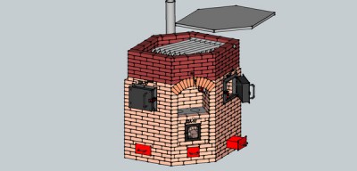

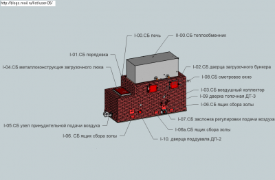

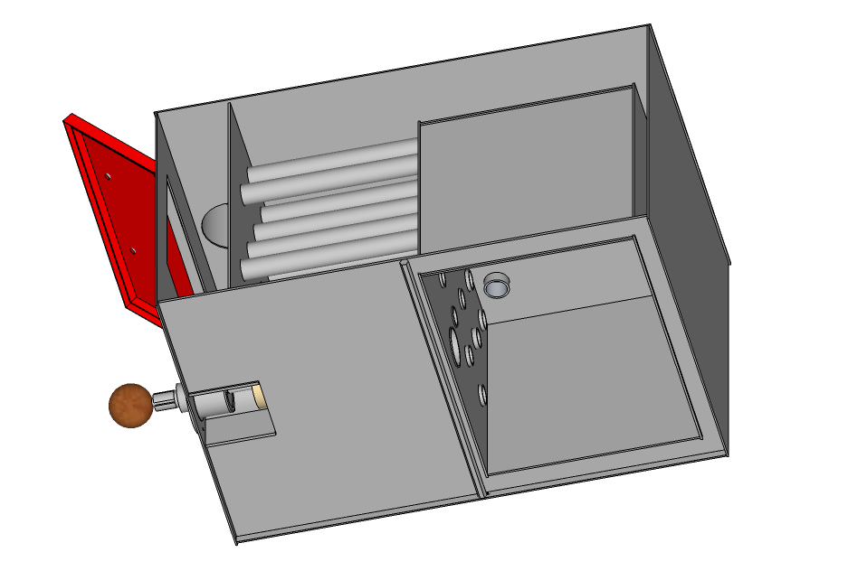

По такому принципу можно также делать печь для бани.
Внизу -топочная камера из кирпича. Вверху - теплообменник съёмный. Его легко снять, произвести ремонт и вновь установить.
Имеется заслонка перепуска дымогазов. Так что можно дозагружать дрова в бункер. Топить можно дровами, опилками, щепой. влажность дров до 20%
Печь может работать как в пиролизном режиме, так и в обычном. При работе в обычном режиме заслонку перепуска дымогазов оставляют открытым. Тогда дымогазы, выходя из заслонки делают зигзаг в теплообменнике и выходят в дымоотводящую трубу.

Я помогаю строить такие печи. Предоставляю техдокументацию
На печи небольшой мощности воздух подается естественным образом. Подача вторичного воздуха регулируется терморегулятором рычажного типа. Дымоотводящую трубу ставят высотой не менее 8 метров.
На печах средней и большей мощности подача воздуха принудительная.
Расход воздуха из соотношения 10 куб.м. воздуха на 1 кг. дров.

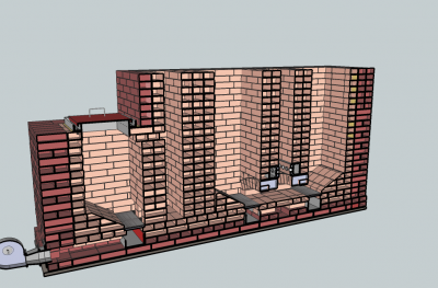

Ниже промышленная пиролизная печь Blago с пристроенной топкой Кирша.

Еще фото.
Интересная конструкция самого теплообменника.
В нем собраны в пучок (экономайзер) ребристые чугунные трубы. Экономайзеры собранные таким образом, ставят на промышленных паровых котлах, работающих под высоким давлением.
Длительность горения печи на одной закладке при интенсивном режиме сжигания топливыа - до 20 -24 часов. В минимальном режиме горения - до 3 суток на одной закладке. Влажность топлива до 75%. Экономия топлива, до 25%

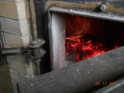

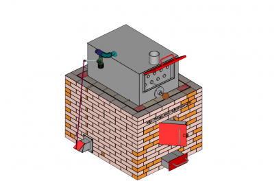

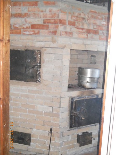

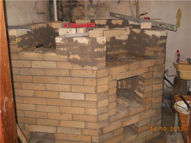

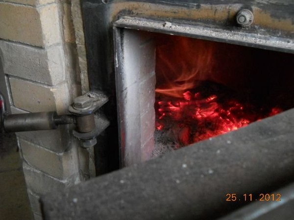

Вернемся к нашим печам.
На данный момент разработаны конструкции двух видов пиролизных печей: угловой пиролизной печи и печи, совмещающей в себе функции печей древних арийцев и пиролизной. Рисунки печей ниже.
Угловая пиролизная печь испытана на практике и показала себя вполне работоспособной. Характеристики не буду озвучивать, иначе сочтут за рекламу. Скажу лишь то, что она всеядная и горит долго.
При испытании угловой пиролизной печи один раз вскипал теплообменник. Но я считаю это недоработки системы отопления.
