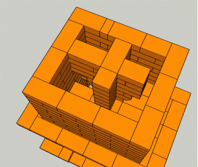

Проект чисто вирт - попробовал впихнуть начинку от ОИК-19Ф под указанный дизайн. Топку всухую сложил на предмет "упадет или нет" да и все. Вряд ли кто ее в моем регионе закажет...
Ход (интенсивность) ДГ "на пальцах" прикинул - при открытой ЗЛХ дымить не должно вообще, впрочем и при закрытой, если дымоход нормальный и не начинать топить летом в обед.
Если делать СШ с перерывами, то наверное стоит увеличить его ширину до 5 см, как и самый первый промежуток делать сразу на первом венце, а не на втором, как показано на рисунке выше.

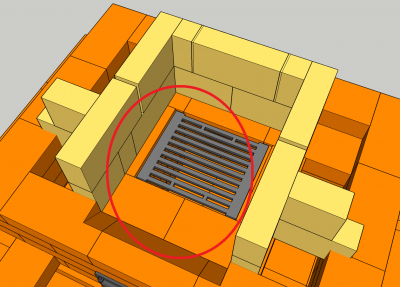

Красный кирпич в основании топки может разрушаться со временем... Может заменить на шамот?
Если ставить шамот, то на ГПС? Будет держаться или нет?

Практика показала что кирпич в этом месте не разрушаеться (в частности витебский).Бопее того - наблюдал использование этого кирпича в качестве футеровки (на ребро) .Опыт положительный.Видимо структута такова что со стороны пастели кирпич устойчив к термонагрузкам.

ГПС применима всегда yu
Кирпич там не разрушается, как и колосниковая решетка в отличии от более грубых и массивных, которые держат камни банной печи - место ведь совсем другое )))) - не "пламенное".
В принципе, при условии хорошего качества кирпича можно вообще отказаться от шамотной топки - не столь уж большая мощность этой печи.

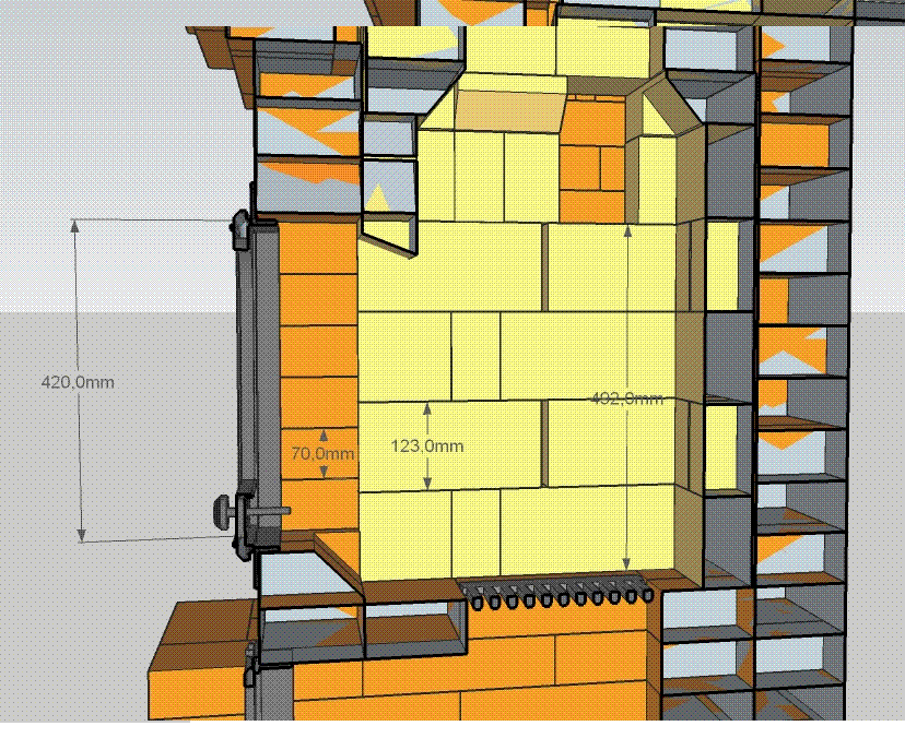

1. На 18-ом ряду четыре центральных кирпича устанолены правельно (см. рисунок)? они укладываются на базальтовый картон?
2. Штифты на 13-ом ряду. Как сделать этот узел? Отверстие в шамоте сверлить больше диаметра штифтов и ставит с базальтовым картоном? Embarassed

1) Это четыре шамотных кирпича свода, зазор между ними и соседними красными и над ними.
2) Сверлятся отверстия под наклоном где-то 10-20 градусов, чтобы шамот своим весом "съезжал" на внешнюю стенку и при этом был свободен. Задача этого ряда предохранить рамку дверки от пламени (и красиво оформить стык с дверкой) и облегчить монтаж замка, какой-либо значительной нагрузки после спекания раствора на штифты не будет. По длине около 10 см.

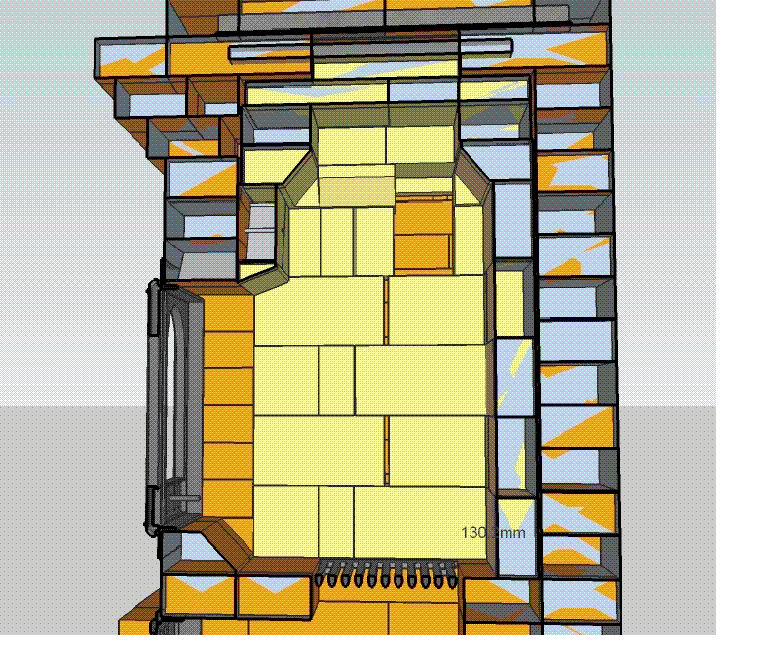

Вот подправил немного эти узлы, надеюсь правельно понял Embarassed
И добавил переделанную модель в "скетчапе" - сместил трубу на левый угол печи:

Что-то у Вас с картинкой не то: четыре ряда шамота на ребро - это 520 мм; семь рядов красного - 490 мм, а у Вас вышло вровень.
Да и дверка имеет посадочный размер 410 мм, т.е. шесть рядов.

Это наверно в скетче не правельные размеры? Шамотное ядро должно быть выше (не должно быть видно из дверки брусков на штифтах)?

Толщина шамота с учетом шва 5 мм - 130 мм.
Сама его толщина 124-126 мм (паспортная 124 мм)
Проем дверки должен быть полностью свободен, а скос на ряду должен быть направлен в другую сторону.

Сделал работу над ошибками Confused (исправил высоту шамотного кирпича).
Как думаете, опора под трубу надёжная? Правильно переделал?

Вход в трубу должен идти по задней стенке (т.е. между центром и задней стенкой), иначе дым будет вытягиваться напрямую, минуя колпак.
Anatoliy
Зарегистрирован: Сб 16 Июль 2011, 10:25
Сообщения: 29
Регион: Карелия, г. Кондопога
СообщениеДобавлено: Пт 11 Май 2012, 22:35 Ответить с цитатойВернуться к началу
То есть просто сместить центральную перегородку на место, в правый угол печи как было до модификации?
Elm
Сообщения: 1413
СообщениеДобавлено: Пт 11 Май 2012, 22:47 Ответить с цитатойВернуться к началу
Ага...

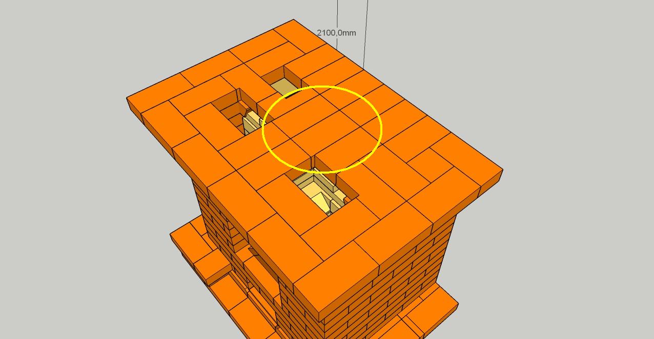

СообщениеДобавлено: Сб 12 Май 2012, 20:14 Ответить с цитатойВернуться к началу
Добрый вечер, Elm ! Smile Вот изобразил выход в трубу (на форуме лимит загрузок закончился, поэтому закачал картинки в свой альбом):
https://picasaweb.google.com/117440198432302957114/May122012?authuser=0&feat=directlink
Достаточно будет такой переделки?
Или нужно перекрыть проход дыма в левой части двадцать четвёртого ряда (выделил желтым цветом на рисунке)? Тогда придется делать прочистку в 25-ом ряду...
Elm
Сообщения: 1413
СообщениеДобавлено: Сб 12 Май 2012, 21:16 Ответить с цитатойВернуться к началу
Вы меня совсем не поняли: в предыдущем варианте надо было убрать проем для дыма, что между боковой стенкой и центром - на рисунке сквозь него видна ЗЛХ.
Этот же вариант вообще никуда.
