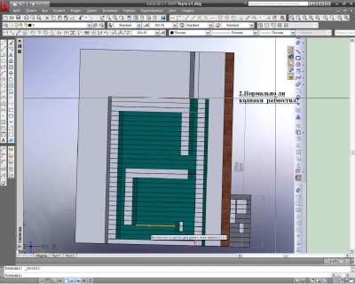

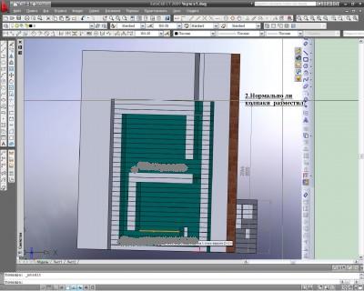

Добрый вечер. Закончился летний период и снова стал вопрос подбора печи.В продолжение начатой мной темы, смоделировал в объеме что есть. Подскажите пожалуйста какие из существующих в сети порядовок печей или сложенных в скетчапе подойдут для установки в середине(надеюсь по картинкам ясно где), для отопления ПМЖ(сам пока не могу осилить свои порядовки(( )...критерии все те же, что и выше- понимаю что возможно чем то жертвовать надо будет((
 Размер файла:  61.25 КБ
 Просмотров:  789 раз(а)
 Размер файла:  67.46 КБ
 Просмотров:  815 раз(а)
