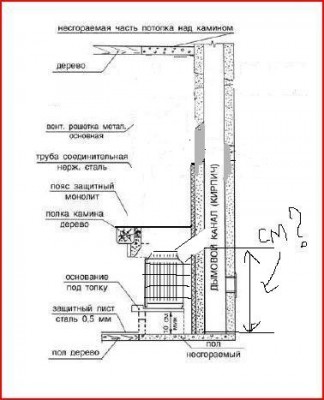

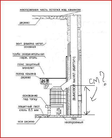

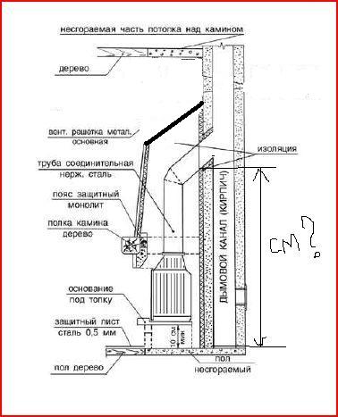

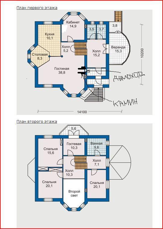

Добрый день. Дайте пожалуйста совет.
В строящемся доме решил сделать камин, открытого типа. Щас уже надо продолжать кладку стены в месте прохождения дымохода. Дымоход планирую сделать в стене. Стена 1.5 кирпича, внутренняя, несущая, в гостиной со вторым светом в месте расположения камина, опорной функции, кроме деревянных балок перекрытия потолка нести в этом месте больше не будет. Каковы размеры входного отверстия (250 х 250?) и размеры самого дымохода (можно ли обойтись 250х125, чтобы не класть кирпич на ребро при 250х250).

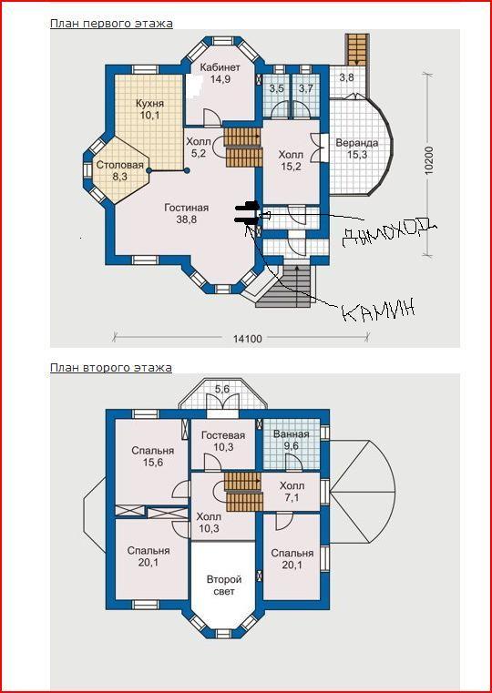

Какой камин и с каким размером портала посоветовали бы? План 1 и второго этажей прилагается.
Один из главных вопросов на каком расстоянии от пола открывать дымоход в стене, учитывая что высота потолка в месте стояния камина 5.8 метра, видимо открывать дымоход в стене более целесообразно на высоте 2-2.5 метра, а до него вести трубу рядом со стеной, которую можно потом закрыть декоративным коробом из гипсокартона (рисунок2), или же лучше обойтись более низким подключением? (рисунок1) Если можно подскажите пожалуйста открытие дымохода в обоих случаях. Да, хочу уточнить, что камин предпочтительнее сложенный без использования готовых топок и металлических труб
Расположение основания камина на ЖБ плите перекрытия, какой высоты фундамент под камин потребуется?
Заранее всем благодарен за советы
низкое подключение

план этажа
 Размер файла:  65.77 КБ
 Просмотров:  960 раз(а)

Я делал так.После заливки ноля дома на камин ноль вывел камин сложил утопленный в стене так что заднчч стенка камина в заднююю комнату вышла.Поставил задвижку по линии будушей стены т.к. боковые стены здания уже были.Вам надо арку ложить чтобы печники проходили насквозь и сложили камин.стену дома стыкуйте холодной четвертью на глине.А мой камин камнщики на раствор стыканули на случай войны наверно.Вентканал 130х130 делай а трубу 250х230 задвижку купи. и сужай после кладкой на ребро 38-12=26см 26х20см трубу и веди. Топка на 60 см будет уверенно работать.Но ВЫ СОВЕРШАЕТЕ ОЧЕНЬ КРУПНУЮ ОШИБКУ-НАДО БЫЛО Т-ОБРАЗНУЮ ПЕЧЬ ЛОЖИТЬ СО СЪЕМНОЙ ДВЕРЦОЙ..Если посетители форума поняли то сначала камин надо сложить вровень с ПРЕДПОЛАГАЕМОЙ ЛИНИИ БУДУШЕЙ СТЕНЫ.а МОЖНО И ТАК- КАК В ЕВРОПЕ-ТОПКА ВРОВЕНЬ С ПЕРЕДНЕЙ СТЕНКОЙ.в ВАШЕМ СЛУЧАЕ В АРКЕ ДЫМОХОД ЗАЛОЖИ 250Х200 А ПОД НЕГО КАМИН ПОСТАВИШЬмЕЖДУ КАМИНОИ И АРКОЙ ТОЛЬКО НА ГЛИНЕ ЗАКЛАДЫВАЙТЕ ХОЛОДНОЙ ЧЕТВЕРТИНКОЙ.ИМЕННО ОНА БЕРЕЖЕТ ТЕПЛО ОЧАГА
Cпасибо, очень интересный совет, но есть несколько но, которые не позволяют это сделать.
Самое главное из-за чего камин должен располагаться рядом со стеной, а не внутри - переменная этажность, потолок - пол смежного по стене помещения будет находится на 120-140 см, от уровня помещения где находится камин и в ней будут находится деревянные балки перекрытия, именно поэтому и дымоход желательно открывать как можно выше, а до этого вести каминную трубу рядом со стеной.
Во вторых 60 см стены уже выложено и сейчас как раз задержка из-за того, что не могу определиться с конструкцией камина и дымохода.
Камин стоять будет не на нуле, а на железобетонной плите перекрытия гаража, находящегося в цокольном этаже.
Камин носить будет больше эстетический характер - для души, чем для обогрева

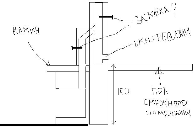

Почитав о каминах и послушав отзывы - для себя я выбрал примерно такой вариант (прошу извинения -это личное творчество рисунок). Хотелось бы услышать мнения, и еще ответ вопрос - где лучше поставить заслонку. Дымоход буду вести 250х250, камин хочу открытый, полностью выложенный из кирпича. Заранее благодарен всем кто ответит

Чем выше заслонка, тем лучше.
Вариант, когда от камина ведет длинная мет. труба позволяет на пару процентов увеличить кпд - ДГ отдают по пути еще часть тепла.
Это точно. Я так и сделал. Камин делали по заказу и моему проекту.
