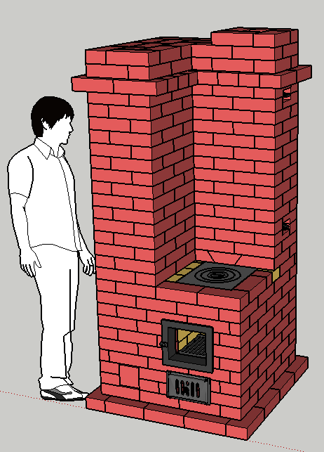

Решил разобрать печь на даче и поставить на её место что-нибудь более практичное. Искал чертежи и наткнулся на отопительно-варочную печь Журавлёва 1930г в книге порядовка печи с ошибками в частности топка полностью глухая. Передрав с книги порядовку на комп возникло много вопросов
1. на каком ряду делать выход из топки и какого сечения?
2. достаточно ли сечение трубы при высоте в 4м.?
3. можно ли изменить (уменьшить) высоту варочной панели?
4. стоит ли делать футеровку шамотом если есть дореволюционный печной кирпич (в С-Пб. его как грязи)?
5. можно ли установить две задвижки в верхней части, чтобы можно было топить только один щиток а не оба, да и не приведёт это к накоплению угара в неотапливаемом щитке, либо на каждый щиток нужно ставить по две задвижки сверху и снизу соответственно.

отвод горячего газа из топки я сделал на 10,11 и 12 ряду не знаю правильно ли Question
Извините, что задаю вопросы которые публиковались на данном форуме. Почитал форум и на часть вопросов нашлись ответы.
1.так понимаю, чем выше тем лучше, а с сечением?
2. с трубой всё ясно. вопросов нет.
3. вроде можно, только на один ряд.
4. видимо, стоит, хотя прошлая печь простояла более 25-ти лет и без футеровки, при разборе ее только пара кирпичей подгорели. Так, что вопрос у меня остаётся открытым.
5. Не весь форум прочитал, да и нет времени всё читать, пока ответа не нашел.
Заранее всем спасибо. Надеюсь здесь есть кто-нибудь живой.

да вы непереживайте, сезон начался, все просто приделе, поститься некогда,вот зимой вы бы уже устали от коментов Smile
печь понравилась, двухколпаковая классика с оригинальной компановкой - считаю востребованной... по вопросам, высами как то их попутали местами...
1. труба нениже пяти метров, автор дал сечение соблюдайте, оно зависит не от высоты трубы а мощности печи.
3.Уменьшайте высоту варочного настила насколько вам удобно, хоть до топочной дверки, выход прям поднастилом в два кирпича.
4.футеровка нужна если топите углем, при дровах не обязательна...
5.ничего не меняйте, некаких задвижек, вы очень слабо понимаете процес что бы чтото улучшать...

Дверцу поддувальную примените ДП-1(Р), или ДП-1 (Б) - 130х140, установите её во 2-ром – 3-тьем рядах.
Дверцу топочную ставьте ДТ-3 - 250х210, или "Север" (Р) 235х280 с 5-го по 7-й ряды.
В зависимости от толщины шва печной кладки, варочную плиту-настил укладывайте на 13-том, или на 12-том рядах – 85 см – высота всей мебели на кухне и газовых плит.
Хайло устраивайте на 8-мом – 10-том рядах.
Перекрывайте его, используя напуски из наружных стенок печи.
Перекрытие первого колпака сам сделал бы на 15-16 рядах. Да ещё вставил бы ЗЛХ в верхнем правом углу напротив хайла…
Для подобной печи (в ней был угловой открытый камин) обрезал П-2-3 с трещиной в районе малой вьюшки, до размера 410х410.
Футеровку выполните развалив ША-5, или ША-8 вдоль на 30мм толщины.
УСПЕХОВ!

Прошу критики: переделал порядовку печи...
Хайло сделал на 10,11 ряду,варочную панель опустил до 15-го ряда(ниже мне и не нужно).
Нижний колпак опустил до 18-го ряда, а верхний увеличил на два ряда...
Дверцы буду ставить от старой печи, они удобные оказались и хорошего качества.
Дверцы зольника и топливника выполнены, как одно целое на одном толстом чугунном фланце.
Дверца топливника двойная имеет отражатель, холодную ручку с замком, закрывается плотно, не болтается.
Даже после двух часов работы печи, можно смело голыми руками открывать.
Может знаете, такие вроде Ижорский или Кировский завод делал.
Вопросов ещё много в основном второстепенных:
С кирпичной кладкой знаком, но можно ли применять некоторые приёмы для печей, не знаю:
В кирпичной кладке 2/4-3/4 кирпича, для усиления, применяют кладочную сетку 1-1,5мм.
с ячейкой 10-40мм. реже 50мм.?
Колоть кирпич или лучше резать (раньше кололи и ничего).
Резать, грязи много, если гельотиной колоть, быстрее и вполне точно, да и грязи меньше.?
Можно ли дверцы прикрепить на латунные резьбовые анкера или по старинке проволокой,полосой а то порвёт к чертям?
С ЗЛХ не понятно куда ставить?

Эта печь мне лично сильно не нравится.
много нерационального, но прежде всего, это внутренний угол(поднимет за него при нагреве и кладка треснет), а так же нерациональная конвективная система, вся какая то невнятная, да и резки очень много, по наружной поверхности...

Про угол ясно, но в остальном прошу поконкретней т.к. непонятно да и сомнений как у не печника много.
Резка, меня не пугает ни как.
Извините может вопрос не по теме:
кто-то называет хайлом сам топлевник,
кто-то выход из топлевника,
а кто-то камерой для сбора газа на выходе из топливника?
Так, хайло это что такое? (вопрос гуглу задавал)

Вот родилась мысль Idea Может в колпоках рассечки сделать Question
Чувствую, в чем-то подвох, наверное...
Позволят ли рассечки отвести лишнее тепло от угла печи Question не знаю...
Или наоборот разогреются и еще больше проблем будет Question

Мне кажется тут лучшее решение -- весь слой топливника делать из шамота.
Ну и перевязка совершенно не годится -- это бред какой-то
Сделано очень слабое и очень напряженное место в углу и на него взгромаздили трубу.
Вам точно нужна труба в углу? Если нет -- не делайте это! Печь в таких габаритах просто и без затей делается стандартно: в одном плече хайло -- над ним -- ЗЛХ -- над ней труба -- выглядит точно так же -- проще в сто-пятсот раз

вот и порядовка поспела, удалось увеличить количество целого кирпича,
думаю так покрепче будет.

Труба точно в углу нужна иначе перекрытие не пройти да и с крышей проблемы будут.

Посмотрите вариант
Можно сверху боров сделать и вернуть трубу в угол щитка.
В оригинальной порядовки -- дикая какая-то перевязка кирпича -- почти вся печь с перевязкой в четверть кирпича...
Зачем так упорно перевязывать вертикальные рассечки? Смысл?

Ну тогда, пара слов:
Делайте что решили, единственно пара советов по имеющейся порядовке:
1.упрощайте перевязку вертикальных рассечек: внизу лежит кирпич в выпилах боковых стенок, сверху -- тупо 4-5 половинок стопкой, потом опять кирпич в выпилах, нефиг нарушать перевязку наружных стен.
2. плита если она высоко от колосника, да ещё в колпаке 2-3 ряда (выход из топки на 2-3 ряда ниже плиты) -- будет плохо греться во время топки. Решайте что вам важнее. Печники рекомендуют 5-6 рядов от колосника до плиты для нормальной готовки
3. между поддувальной дверкой и топочной лучше не один ряд кирпича, а два, сделайте порожек за топочной дверкой (колосник на ряд ниже и скосы).
4. Все слои топки до плиты делайте шамотным кирпичём, правда низ печи будет горячий -- но что делать...
5. Т.к. печь планируете высокую -- сделайте перекрытие между нижним и верхним колпаками как можно выше, нижний колпак д.б. больше верхнего, опять же зона хайла (выхода из топки будет покрепче) И само хайло я бы сделал поуже, больно там ворота распахнутые. Просвета хайла размером в кирпич плашмя (25смХ13см) обычно хватает
6. не городите в верхнем колпаке лишних рассечек второй колпак получает не более 20-40% тепла в сравнении с нижним, перестудите дым -- начнет дёготь течь
Вот как-то так...
На рисунке -- рассечки (стенки "колодцев", как их ещё зовут) без нарушения наружной перевязки
