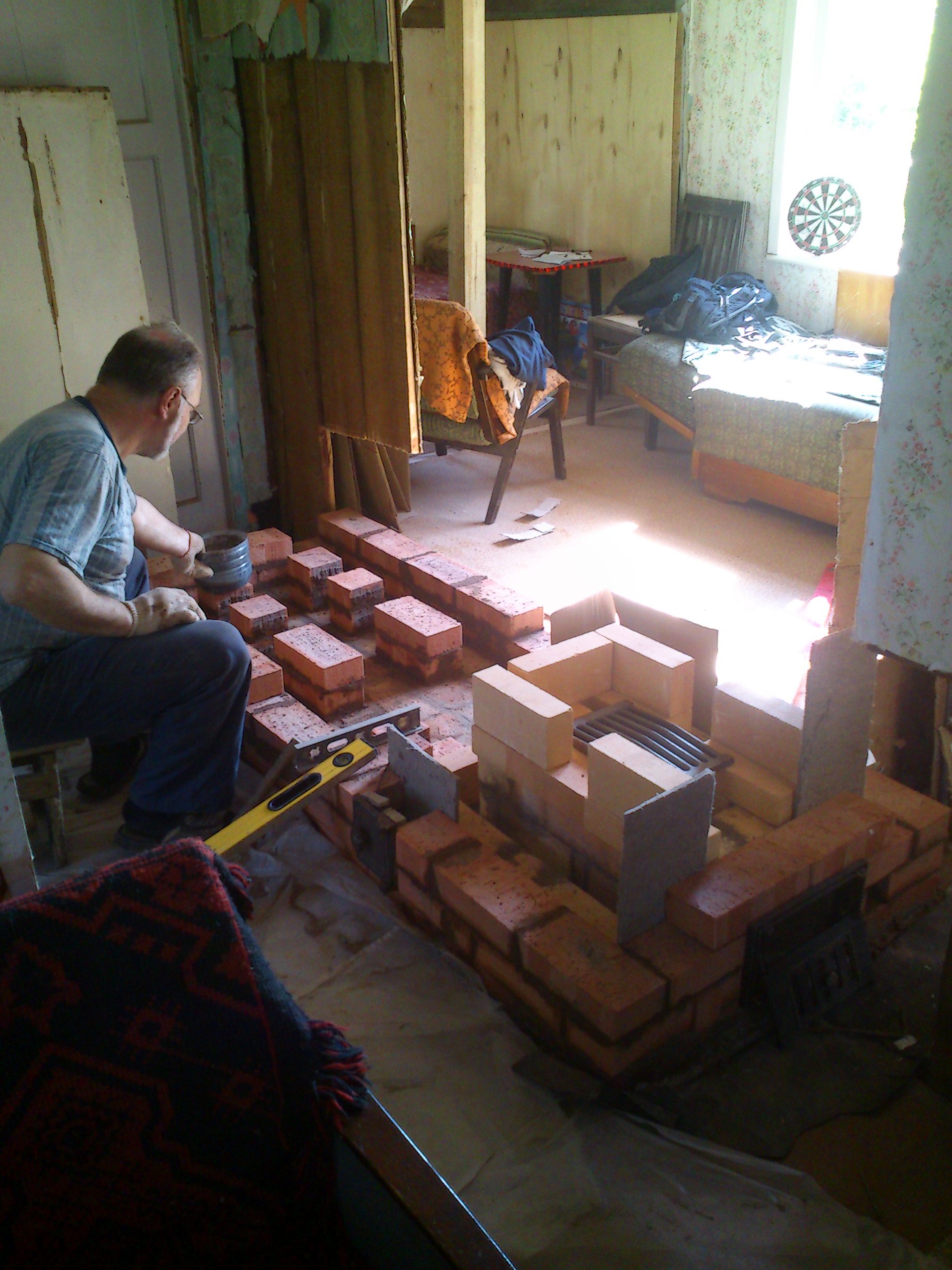

ну вот после незапланированной месячной командировки добрался до печки. Пока фундамент под лежанку,да подготовка- в результате месяц потерял Ну а пока что получилось показываю

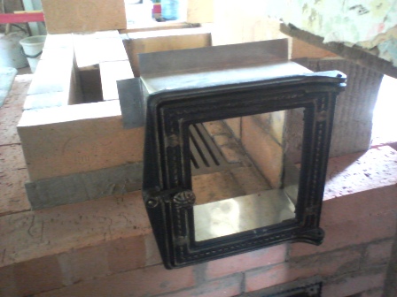

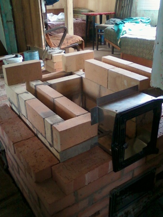

вот за выходные перекрыл часть лежанки и подготовил к установке топочную дверку-долго решал как лучше,а потом вспомнил виденое у В Солина,(как раз в гараже нашел старые запасы железа)надеюсь сделал правильно. Если есть ошибки-буду рад исправить- ставить буду через пару дней

еще была неувязка-даже не ожидал-с кирпичем.Брал минский,с немецкой линии м-200 стандартного размера,а когда начал класть-оказалось он в длину 240,так что на ходу корректировал Ваш Анатолич проект,но враде уложился в фундамент . И с шамотом-с оказией взял подвернувшийся подешевле ш-5,а не ш-8,так что надо чуть больше пилить,чтоб на размеры проекта выходить.Поначалу шамот было сложно пилить , но потом отработал технологию,теперь как по-маслу.И начал понимать .что многое "на бумаге" не объяснить,эх на семинарчик бы

Шамот, перед тем, как пилить, можно замачивать - на минуту-полтары опустить в воду... Пилить легче.
Обратите внимание, что ША-5 не только короче ША-8, но и ууже! Для Вас это означает, что придётся напиливать проставок ещё и для выравнивания высоты рядов ядра и оболочки.

про разности размеров понимал,поэтому докупил часть ш-8,комбинирую ,подпиливаю,пока все выходит,а шамот не замачиваю,т.к на форуме вроде писали,что его сразу потом класть нельзя,надо чтоб просох. Пользуюсь алмазным диском для сухой резки камня,а когда забивается,то на отдельном куске мокрого шамота делаю небольшой разрез и диск восстанавливается.А что по креплению дверки?Достаточно ли будет уголков из нержавейки для крепления или всетаки добавитьнапример отрезки спицы в кирпич?

Насчет более узкого кирпича: не стоит комбинировать шамот разных марок - лучше когда вся топка из одного сорта. Оно, конечно, вроде и ничего такого, но мелкая одинаковость параметров и.т.д. добавляет надежности.
Обычно ничего не стоит специально выравнивать - перекрытие топки выходит несколько ниже и в случае большой высоты добавляем еще ряд плашмя, а если варочная часть - как обычно все щели под чугуном замазываем ватой или асбестом на глине.
Если шамот кладем на глине, то ИМХО лучше мокрый,.. наверное писали когда ставят на каком-то клее.
Уголков явно недостаточно.

Топка получается только из ш-5, ш-8 в основном только на перекрытиях. Шамот кладу на мертель и добавляю жидкое стекло.
Про топочную дверку - закреплю дополнительно в низ лежащем и вышележащих слоях кирпичей.
Elm
Сообщения: 1413
СообщениеДобавлено: Пн 28 Май 2012, 18:08 Ответить с цитатойВернуться к началу
Мергель в дровяной печи не спекается - не та температура, т.е. песок-песком.
Силикатный клей дает жесткий шов, который трескает и осыпается. Twisted Evil
Учитывая, что низ дверки прижимается всем ее весом, наиболее прочно следует крепить верх, который выворачивает еще и открытая дверка, опираясь на нижнюю кромку, как на ось.
