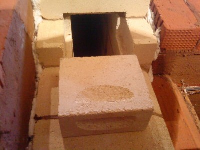

Машков Владимир писал(а):
Александр Шалагин писал(а):
Евгений Романов писал(а):
не задвижка ли летнего хода? Как она работает
Люк можно использовать, как ЗЛХ, а также для быстрой просушки печи. Работает по принципу вьюшки.
Александр, нет ли фото этого места покрупней или с иного ракурса?
Фото покрупнее.
 Размер файла:  152.8 КБ
 Просмотров:  1552 раз(а)

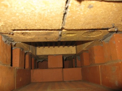

Семенов Алексей писал(а):
Чем клеим шнур? Какой диаметр шнура!
Задрайки все равно нет.
Фото ХК пожалуйста поподробнее...
4мм шнур клеим жаропрочным силиконовым герметиком, шнур вкладываем в паз. Паз нарезаем болгаркой.
Ещё фото...куда уж подробнее Smile
 Размер файла:  172.7 КБ
 Просмотров:  2333 раз(а)
