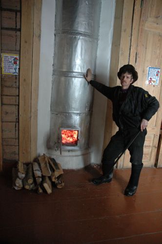

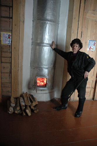

старая тема с нового листа,
http://forum.stovemaster.ru/viewtopic.php?t=4186
Может кто поможет,может есть у кого литература по такой печи,хочу сам собрать,навыка и опыта мало
вот такая печь, нужно переложить ее, прогорела, кожух уже на сквозь, старая,
если не по теме тут, то киньте пожалуйста правильное направление, или человека кто поможет, заранее всем спасибо yu

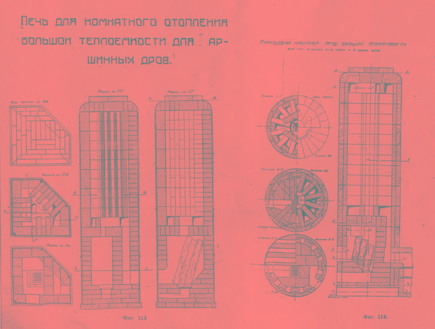

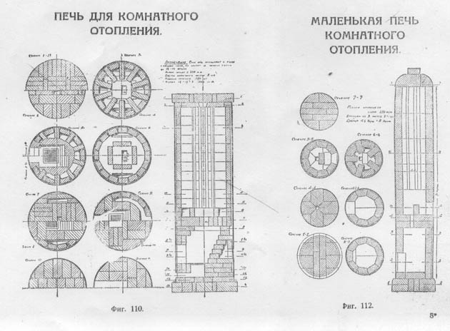

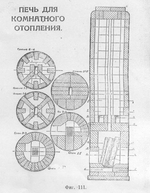

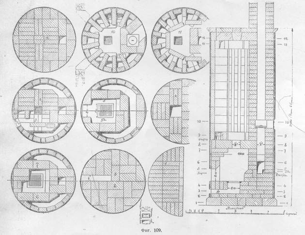

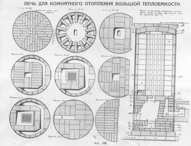

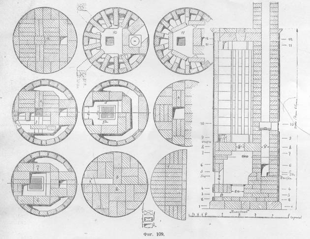

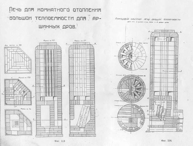

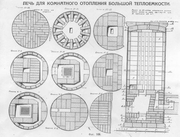

Так и Утермарка и Грум-Гржимайло идеология примерно одна: подовый топливник толстостенный из него хайло вверх в колпаковую (у Грум-Гржимайло) или канальную (у Утермарка) систему, выход вбок над топливником.
Проще делать Утермарка, там просто каналы формируются крестом из поставленного на ребро кирпича, котнрофорсы колпака Грум-Гржимайло тоже из кирпича на ребро, но они по центру ни во что не упираются. А колпак можно сделать и из канальной схемы Утермарка.... достаточно сверху и снизу ходы для газа оставить. А можно делать и канальную. Особенности кладки у Миркиса как раз и показаны
Вот по печи Г-Г:
Набить футляр можно любым конструктивом, пилить только придётся и порядовок готовых никто не даст, ибо -- делается по месту.

Vova-U,рисунок Un3 получаеться самыый простой в кладке,я правильно понимаю?Спасибо что помогаете,без вас не разберусь)
Vova-U
Сообщения: 979
СообщениеДобавлено: Вт 12 Июнь 2012, 19:11 Ответить с цитатойВернуться к началу
Проще печь которую разбирал Миркис, там 4 канала выполнены кирпичём крест-накрест и подовая топка -- простая канальная подовая печь "на 4 колодца", как говорят старые печники, но и её порядовок нет, т.к. диаметр у всех свой
Я рисунки дал чтобы общая логика обкладки кожуха была понятна
Могу ещё дать Г-Г:
 Размер файла:  70.89 КБ
 Просмотров:  631 раз(а)
 Размер файла:  83.31 КБ
 Просмотров:  829 раз(а)
