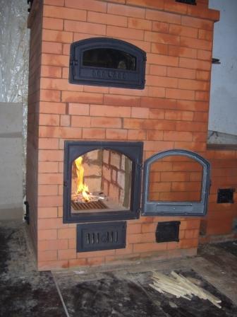

Вот так. Печник разобрал лежанку и ушёл..в запой...Поднимал под лежанкой дымоход укладывая на дно кирпич. Пробовал топить без него (уложил кирпичи на место без глины, прикрыл как смог) - затопил. Сначала дым пошёл из варочной поверхности - потом из недоделанной лежанки. Из трубы тоже шёл, но мало (труба вся из кирпича - над крышей с цементом М500). Я открыл варочную - дым пошёл из неё и стало разгораться. Потом дым из варочной вроде как пропал (или я не видел). Пошёл дым из лежанки (я её чуть разобрал). Дым пошёл из неё. Потом лежанку опять прикрыл. Дым пошёл из задвижки и лежанки. Из трубы тоже, но мало. Дверцу откроешь - из неё дым в дом. А потом как бы разграется и дым уже либо из недоделанной лежанки, либо из задвижки...Что делать-то ? Снимать штаны и петь "Разлуку" ? Crying or Very sad

Кажись у Вас дымит именно из-за того, что первый перевал ниже верхней кромки дверки.
Не стоит открывать дверку зольника на полную - при нормальной работе она должна быть полностью закрыта (или открыта буквально на палец), а подача воздуха регулируется "крутилкой".

сколько было градусов на улице при пробной топке
когда печь собрали и сушили ли после
прогревалась ли труба перед началом топке печи
использовался ли летний/прямой ход и есть ли он в печи

В жару дым в трубу не очень то идет особенно если она сырая, лучший вариант дождаться выхода печника из запоя и пусть все доводит до ума.
СообщениеДобавлено: Вс 17 Июнь 2012, 11:56 Ответить с цитатойВернуться к началу
В целом конструкция печи что из себя представляет? Сколько задвижек установлено?

Ваша печь создана, чтобы Вам иметь проблемы... Sad УВЫ... Ни прочистных дверок, ни ЗЛХ нет ни на одной из фотографий! Вы их в фотошопе не заретушировали?
кмк, при открытой топочной дверце (подкладывание дров, например, режим открытого камина...) печь с лежаночкой не должна дымить даже на "зимнем" ходу.

А что такое первый перевал ? И где он ?
+ 20
перед пробной топкой не сушили
не прогревали
летнего прямого хода нет
Elm
Сообщения: 1413
СообщениеДобавлено: Пн 18 Июнь 2012, 13:14 Ответить с цитатойВернуться к началу
Перевал - это такое место после которого дым идет вниз.
В варочных печах он часто "совмещен" с хайлом.
Насчет последнего поста - мда...
Печь сушат в течении недели при открытых дверках, прочистках, снятых кольцах плиты. Потом ранним утром или поздним вечером (как роса выпала) начинают слегонца протапливать не сильно тонкой лучиной (бумагой лучше не надо).
Дня через три можно четверть закладки дров уже сжечь.
Топить сейчас (летом) днем - это даже и хорошая печь может дыма дать - у нас на дворе +30 в тени, в доме около 24... Дымоход наверное и 45 нагрелся - тяга если сразу и будет, то строго в дом )))
