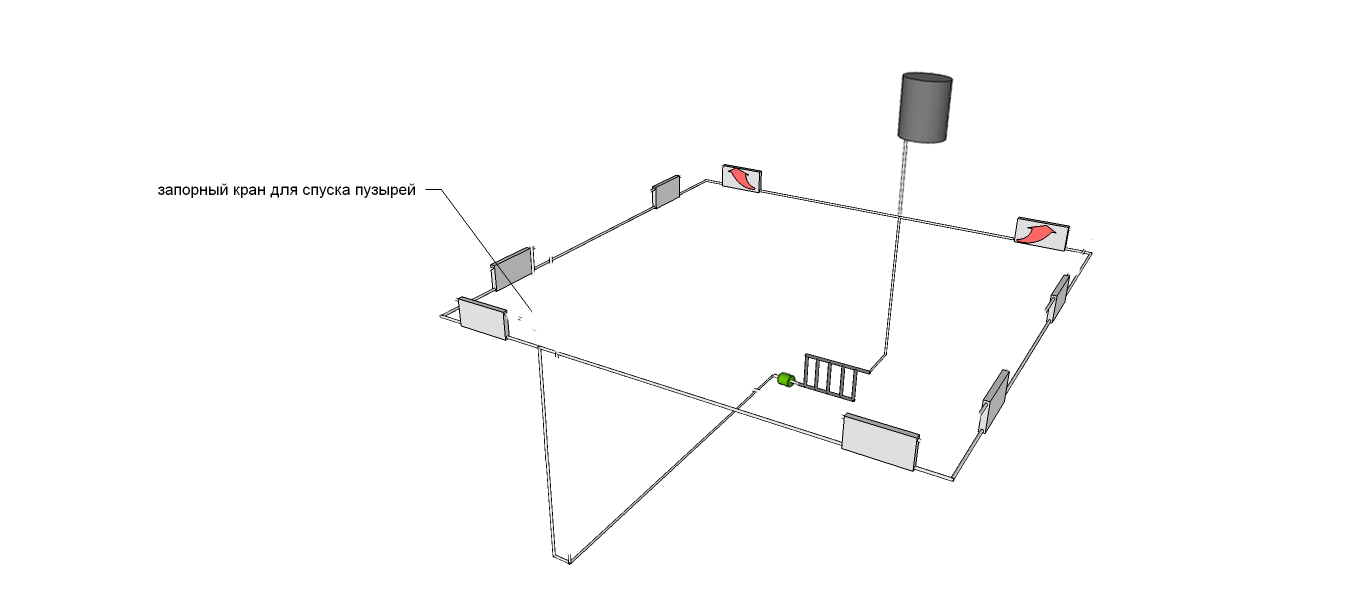

Сочетание такое имеет право. Например таким образом. При этом обогрев второго этажа будет работать и самотеком, хотя, конечно, насос тоже имеет смысл врезать, запараллелить в водяной контур, с возможностью переключения обращения воды на него или от него полностью.

Э-м.. ничего не хочу сказать, но на рисунке у Павла, что-то стрёмное или очень схематическое.

Elm писал(а):
Естественная циркуляция (ЕЦ) в случае высоких регистров КЧМ-а и печей Кузнецова вполне достаточна для того, чтобы ее и не дублировать при условии правильного выбора диаметров труб, но они именно понадобятся побольше, чем для принудительных насосных систем.
Может быть, есть у вас некая сводная таблица по мощностям/геометрическим соотношениям самого регистра, чтобы правильно?
Elm писал(а):
.. на рисунке у Павла, что-то стрёмное или очень схематическое.
А обосновать?
Elm
Сообщения: 1413
СообщениеДобавлено: Вт 26 Июнь 2012, 12:56 Ответить с цитатойВернуться к началу
А обосновать?
Горячая вода пойдет напрямую по верхам не нагревая остальное тело батареи.
Если Вы хотели нарисовать "ленинградку", то верхняя труба не нужна.
Если хотели однотрубную, то батареи надо включать последовательно/диагонально +шунт.
Если упрощенную двутрубную, то на одной из веток (холодной или горячей) надо делать радиальную разводку... если полноценную, то на обе.
Да и в целом неоправданно много труб, а еще с учетом, что надо диаметр побольше, чтобы ЕЦ... что-то похожее делается, если у нас система по типу горячего плинтуса, но он тоже делается по другому.
А собственно чего хотели нарисовать?

Павел Раст
Сообщения: 457
СообщениеДобавлено: Вт 26 Июнь 2012, 15:05 Ответить с цитатойВернуться к началу
Elm писал(а):
А обосновать?
Да и в целом неоправданно много труб, а еще с учетом, что надо диаметр побольше, чтобы ЕЦ... что-то похожее делается, если у нас система по типу горячего плинтуса, но он тоже делается по другому..
Да, действительно, верхние трубы у батарей ставить нужно несколько иначе. Я здесь рисую такую схему, которая будет работать самотеком. Предполагается, что на верхнем выходе каждой отопительной секции имеется затвор, который открывается для спуска воздуха из системы, когда это требуется, при наполнении, например.

Elm
Сообщения: 1413
СообщениеДобавлено: Вт 26 Июнь 2012, 16:28 Ответить с цитатойВернуться к началу
Только и остается, что взять и обеспечить..
Это нетрудно: регулировка идет путем увеличения/уменьшения сечений труб... можно, конечно, давить циркуляцию вентилями, но это неоправданный расход средств - меньшая труба-то дешевле.
Да, действительно, верхние трубы у батарей ставить не нужно.
Лениградка в данном случае довольно хорошо сочетается с ЕЦ, только вот разводить ее придется не менее чем 2", а то и больше... впрочем это позволит несколько сэкономить на числе ребер, так как бы там ни было труба тоже греет помещение.
С другой стороны, если остановится на радиальной системе (возможно уменьшив число веток сгруппировав по две батареи), то в случае двухэтажного здания это позволит поставить батареи и на первом этаже.
Также не могу заменить что при этом будет работать и эффект самостабилизации ЕЦ подобно тому, как можно в печи делать много нисходящих каналов.
Да воздушный клапан копейки стоит и лучше ставить на каждую батарею - незачем его рисовать отдельно/специально.
Ваша схема еще не очень потому что незачем протягивать трубы по всему периметру дома...
Компенсационный негерметичный бак сам по себе служит для отвода пузырьков: чтобы не городить лишних коммуникаций его просто цепляем к самой верхней точке системы сравнительно тонкой МП или ПП трубкой.
Павел Раст
Сообщения: 457
СообщениеДобавлено: Вт 26 Июнь 2012, 16:46 Ответить с цитатойВернуться к началу
Ваша схема еще не очень потому что незачем протягивать трубы по всему периметру дома?
Не совсем понимаю вас. Регулировать путем изменения сечений труб - это что-то другое, чем давить циркуляцию вентилями?
Вот бы вы нарисовали примерную схемку по радиальной системе..
Протягивать трубы по всему периметру дома имеет смысл в том, чтобы отопить периметр. Или можно как-то иначе?
Elm
Сообщения: 1413
СообщениеДобавлено: Вт 26 Июнь 2012, 17:56 Ответить с цитатойВернуться к началу
С точки зрения общего потока воды через контур на одно выходит: если сечении трубы меньше, то ее сопротивлению потоку больше и тоже самое будет если просто прикрыть кран yu
Для примера возьмем печку: стоит "точечный" источник тепла и обогревает всю комнату rolf
По периметру протягивают трубы в единственном случае когда реализуют так называемый теплый плинтус, батареи под окнами тогда часто лишние.
В целом задача отопления комнаты распадается на две: компенсировать тепловые потери и выровнять градиент температур по вертикали.
Первая задача вроде очевидна, а вторая влияет на комфортность комнаты - теплый воздух и пар стремятся подняться под потолок, а холодный воздух опустится вниз... очевидно что это не есть хорошо, а хорошо бы ровно наоборот - ноги в тепле держать, а для головы можно и похолоднее, да еще и желательно туда чистый воздух поставлять (почему теплые полы хороши, конечно, если проблему с пылью решить...)
Печь решает этот вопрос тем, что всасывает воздух понизу посредством поддувала, батарея - размещением около окна, чтобы подогревать холодный воздух (особенно если вентиляцию по КИ-3 делаем).
А рисовать? - лучше всего это решается на месте - смотрим куда проще трубы провести, хотелки владельца и рисуем.
Схематично - это прямо от котла стояк в 2-3 дюйма (рядом с дымоходом, да еще и вент-стояк можно присоседить), который заканчивается компенсационным бачком, а ниже от него чердаком (или пространством перекрытия) во все стороны нужные трубы к батареям, что под окнами... если группами, то например, как 1.5" промежуточная магистраль и 1" снижение к конкретной батареи.
Обратку собираем ниже уровня пола точно также.
В самой нижней точке системы врезаем штуцер (0.5") для спуска воды, который заканчиваем краном... основной же поток поднимаем магистральным диаметром к котлу.
Если соблюдать ровный наклон, то такая система не завоздушится никогда, как и не надо аварийного клапана.
