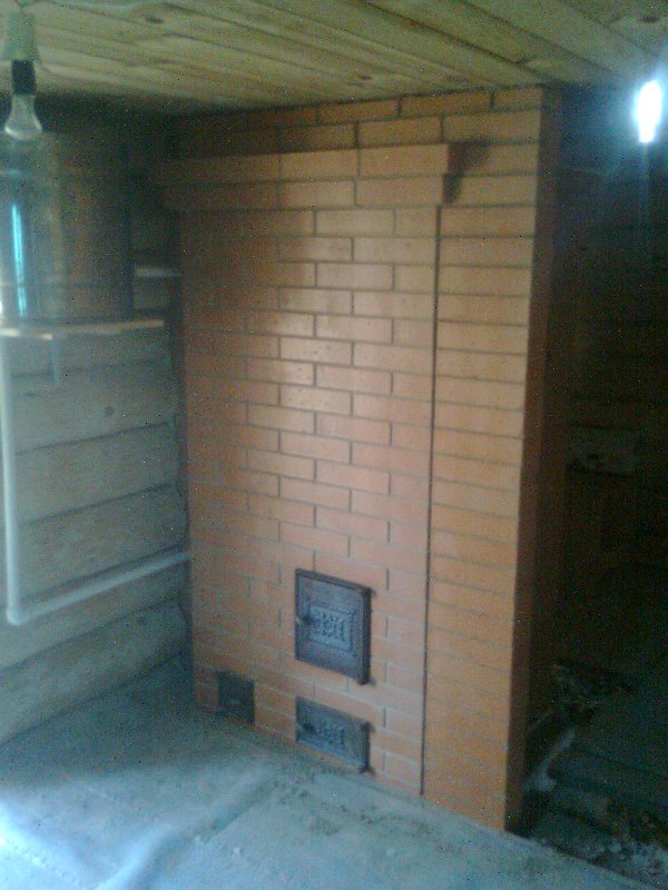

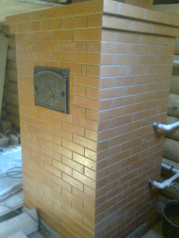

Вот БИК п1 без второго колпака. Труба стоит над колпаком с регистром. Организован боровок и задвижка летнего хода.
Читал на этом форуме (может на другом), что категорически запрещается на бынных печах делать боров, т.к. там будет копиться сажа, которая в самый непоходящий момент может воспламениться и сжечь баню. Поправьте, если ошибаюсь.
Виктор_А
Сообщения: 850
Регион: МО г.Серпухов
СообщениеДобавлено: Чт 5 Июль 2012, 12:42 Ответить с цитатойВернуться к началу
здесь боровок наклонный порядка 250мм. так что сажа не скапливается.
