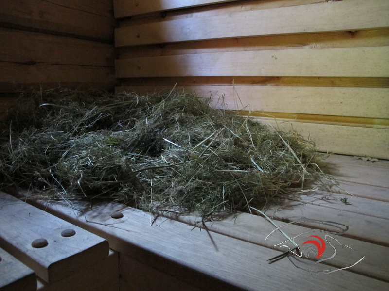

Чушь, например, в парной на фото дверца каменки расположена на высоте примерно 1.4 метра (каменка над топкой- это классика) и я поддаю ковшом с длинной (80 см) ручкой не вставая с полока. Им же и открываю дверцу. Объем 100 мл. Заливаю в те места, где жар. И не использую рукавицы.
Уровень самого интенсивного излучения при конструктивном исполнение можно и опустить еще ниже к полу. Хотя и так достаточно. Средняя температура печи около 90 и пол при этом греется до 50-60 гр.С. почти как потолок, с разницей по высоте парной в 5 гр.С на метр.
Если парная готовится на заход, то в каменку поддается с руки стоя сбоку. При этом выброс даже не долетает до полока, т.о. на нем может лежать безопасно человек.
В моем случае полок в парной один и расположен на высоте 90 см от пола.
Это вполне хватает для комфортного парения как самому, так и парильщиком с передвижной подставки.
*в печи "Рамунаса" в основном все сделано с оговоркой на использование профессиональным парильщиком: он же парит, он же и поддает
(как бы и самому на люк не сесть, видно куда лить чтобы сажа не вылетела в парную)
хотя его печь в объемном исполнение никак не меньше
3.5*6.5 у Рамунаса против 3*5 на парную 2.5*2.5*2.5
**в печи в Кузнецах конструктивно ничего от БИК не осталось
это совершенно другая печь и сейчас на ней провожу тесты прогрева закладки с рециркуляцией газов в каменке
***каменка сбоку есть и у Подгородникова ...
свежее сено в парной ...
 Размер файла:  186.11 КБ
 Просмотров:  971 раз(а)
У нас в паузах ромашку сушат и корень лопуха - такая парилка быстрее пот гонит да и пар более добрый )))
здесь эффект более из за повышения влажности в парной от сушки трав
так, при 60/20 (температура/влажность равновесная отстоянной парной) выделение пота начинается к 10 минуте, а при влажности в 30% уже на шестой ...

Лопух сам по себе потогонный - что внутрь его принимать, что внешне усваивать, а ромашка - антисептик.
А еще у нас хмель растет - можно на последний заход добавить - сон после крепкий и спокойный.
