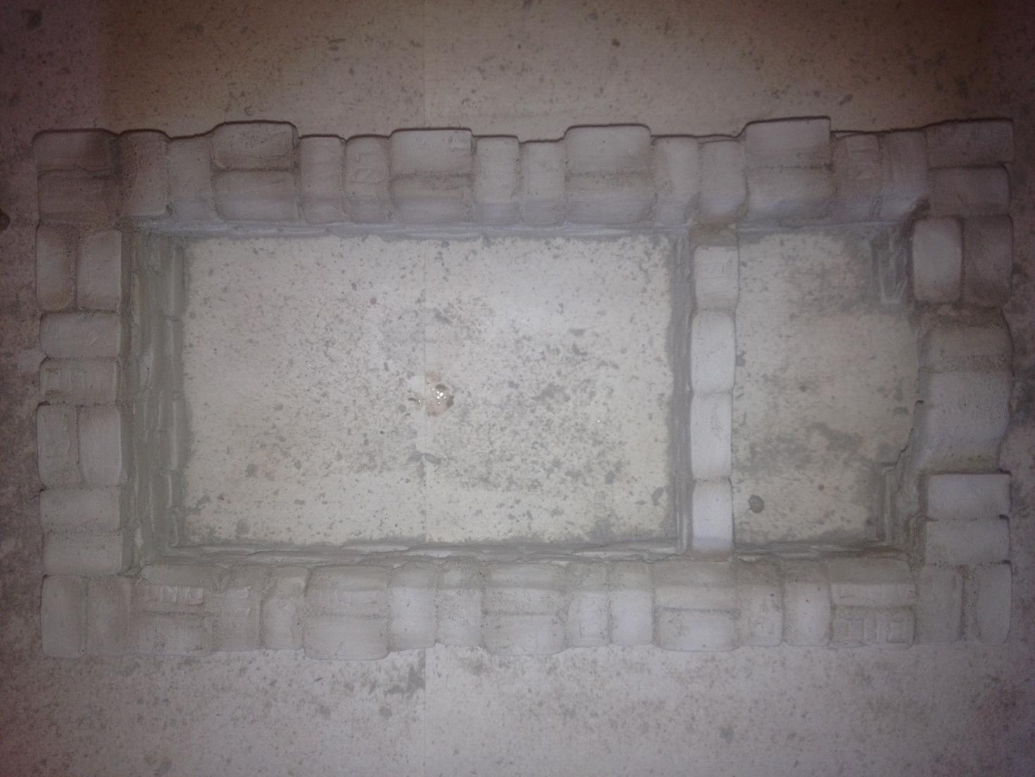

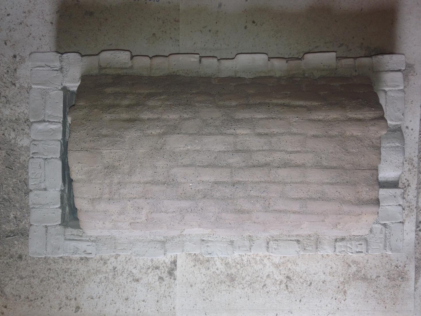

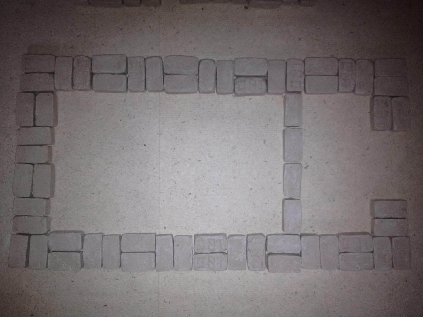

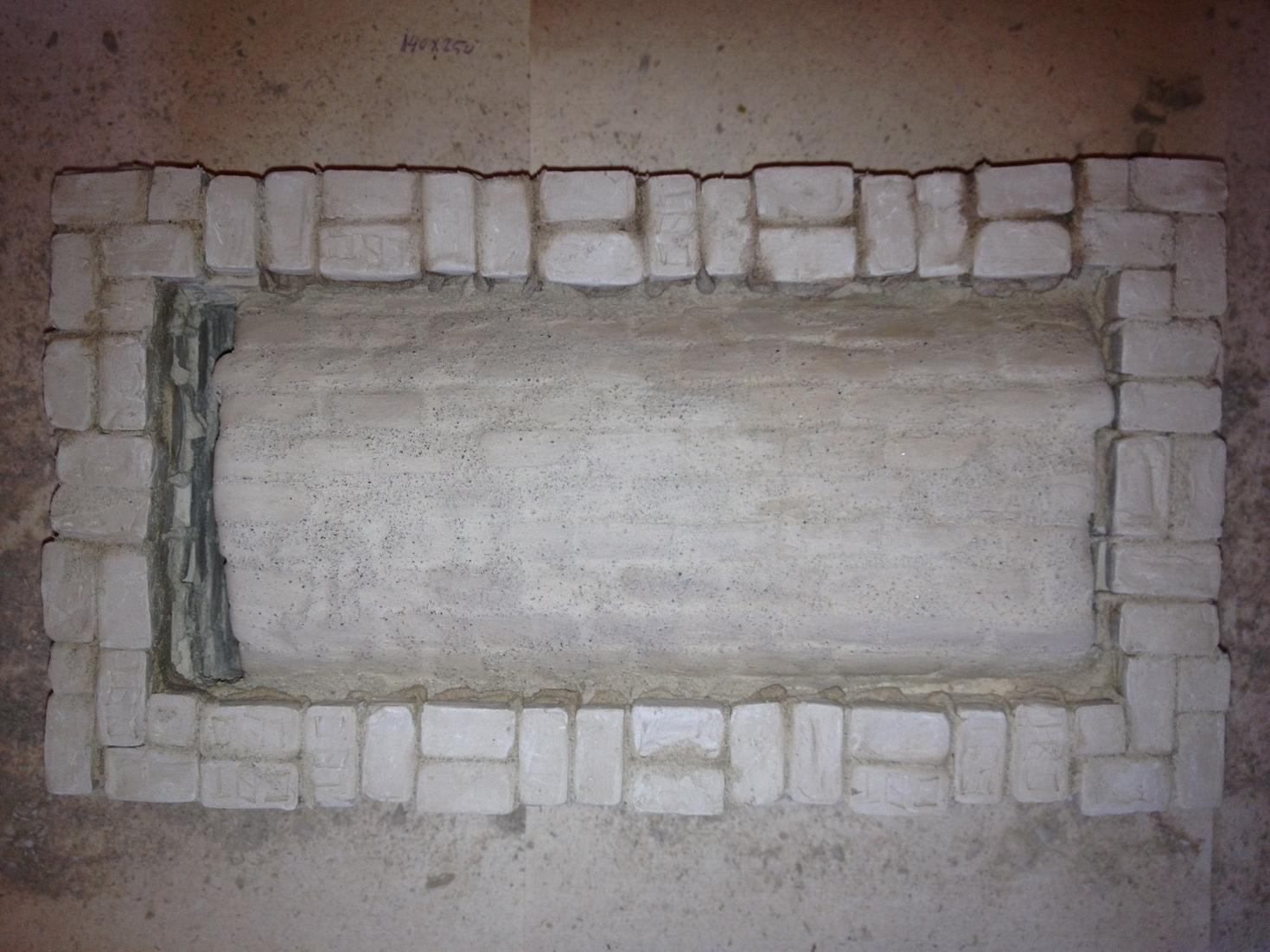

Русская печь из сырца
Размеры
285*150

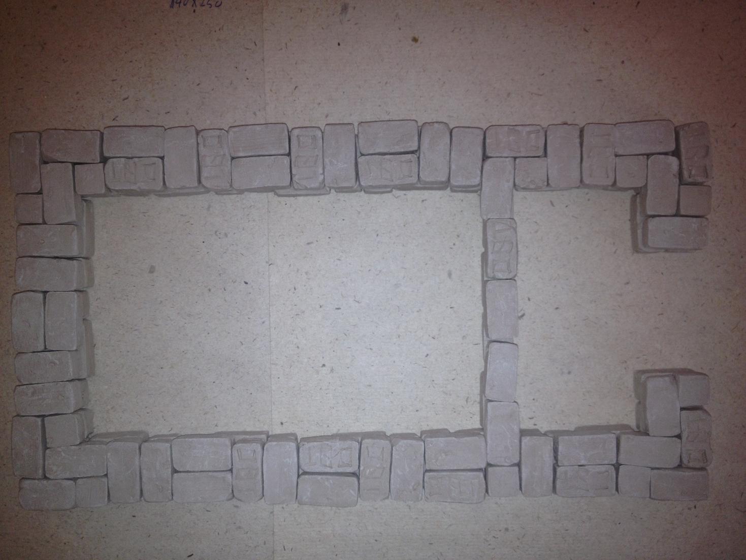

СообщениеДобавлено: Вт 31 Июль 2012, 16:10 Ответить с цитатойВернуться к началу

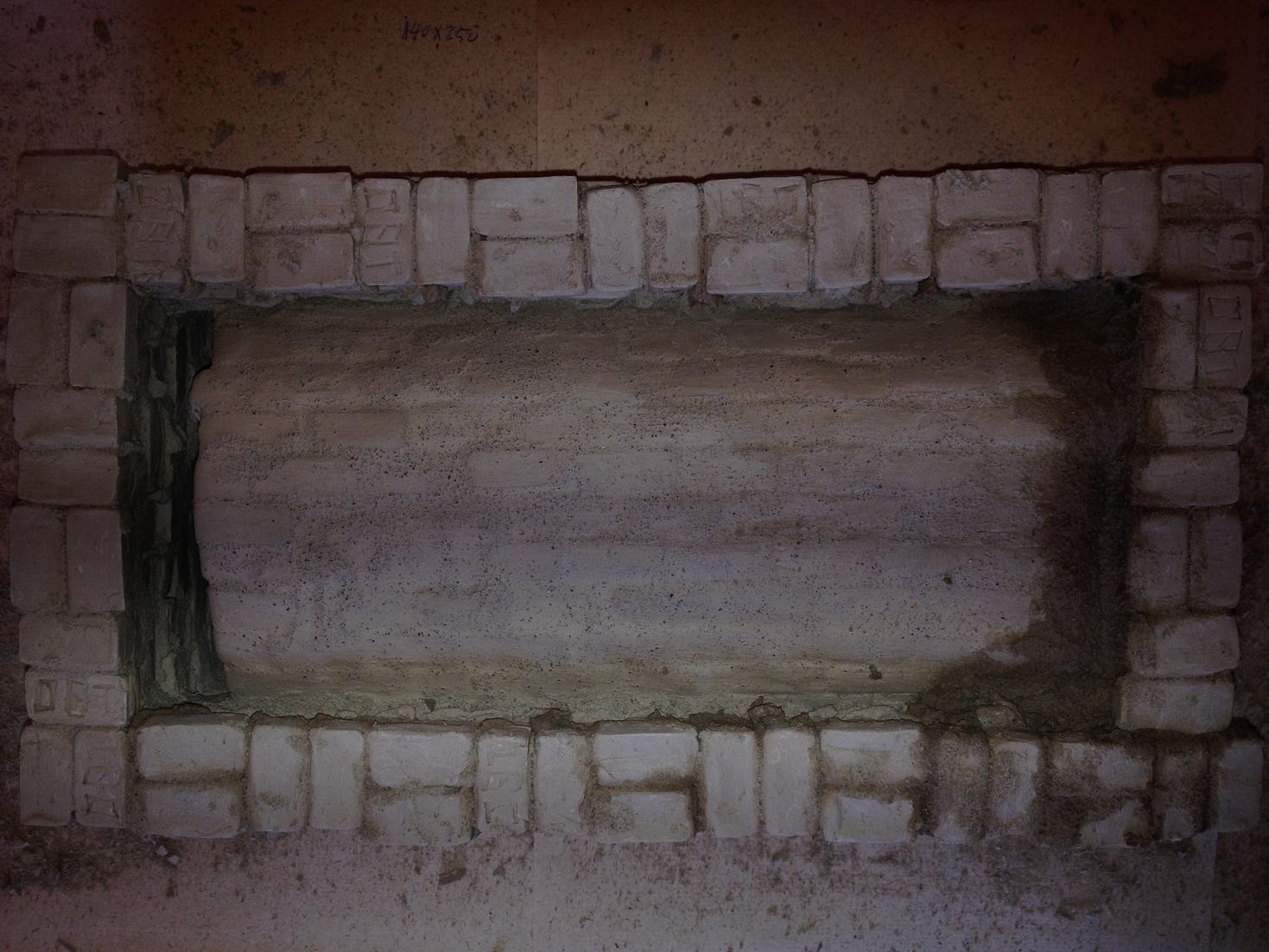

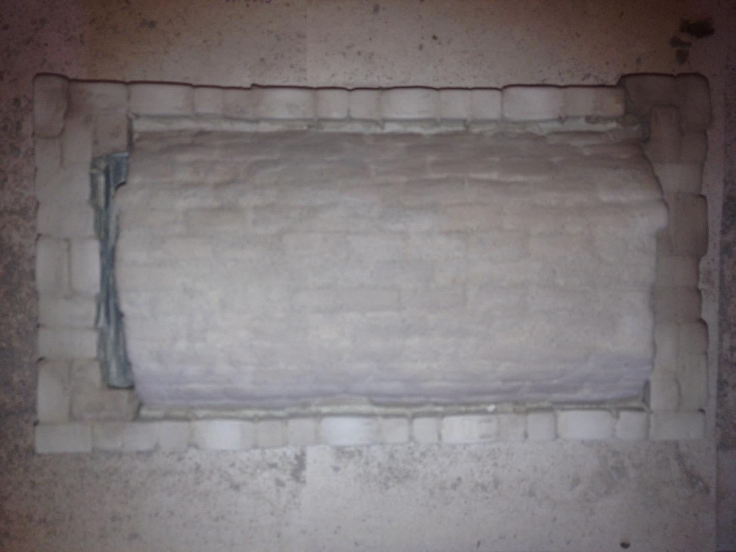

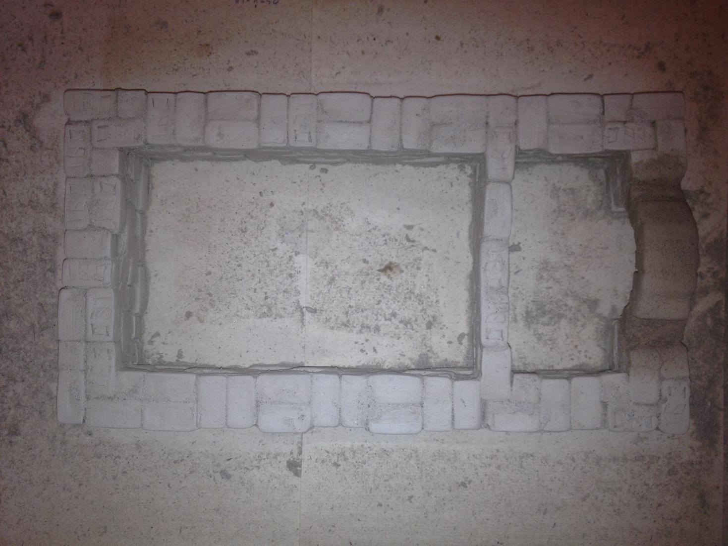

Раствор часть сырой глины, часть воды и два песка.

Elm
Сообщения: 1413
СообщениеДобавлено: Вт 31 Июль 2012, 16:46 Ответить с цитатойВернуться к началу

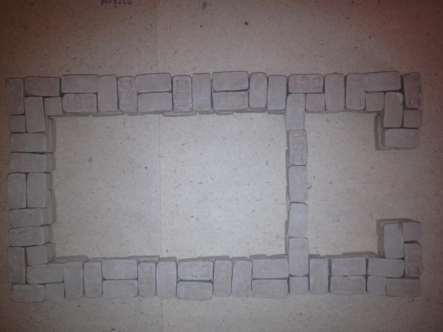

А чего криво-то так? - если делаем из кривого кирпича, то одну сторону кладки "объявляем чистой" ее равняем и по ней же отбиваем вертикаль.
Перевязка на тройку с минусом...
А что внутри большого прямоугольника будет? - мегапещера для мышей?
Asloke
Зарегистрирован: Вт 31 Июль 2012, 15:53
Сообщения: 15
Регион: verbljuda
СообщениеДобавлено: Вт 31 Июль 2012, 17:16 Ответить с цитатойВернуться к началу
Без сушилок для сёма тепла.
Поверхность и так большая будет.
По углам если мерить не криво получилось.
Особо не мерял, угол прямой и ладно.
В прямоуголнике будет пусто, а стенка стоит как рефлектор тепла нижний топки.
По поводу перевязки, как можно было бы по другому с таким кирпичем?
(на следущий рас)
Вот сейчас думою с крышей нижний топки когда начать, с 5:го ряда или до 6:го подождать.
Двухколпаковая печ.

СообщениеДобавлено: Вт 31 Июль 2012, 17:56 Ответить с цитатойВернуться к началу
Англиской кладкой тут слишком много бы ушло раствора, так как 2 кирпича в ширину 25, а в длину всего 22-23.

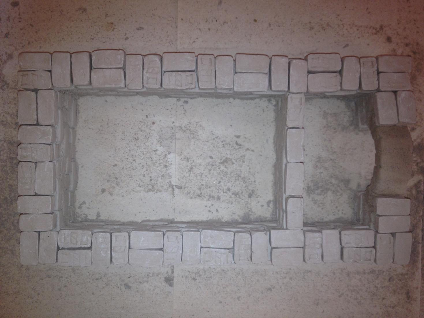

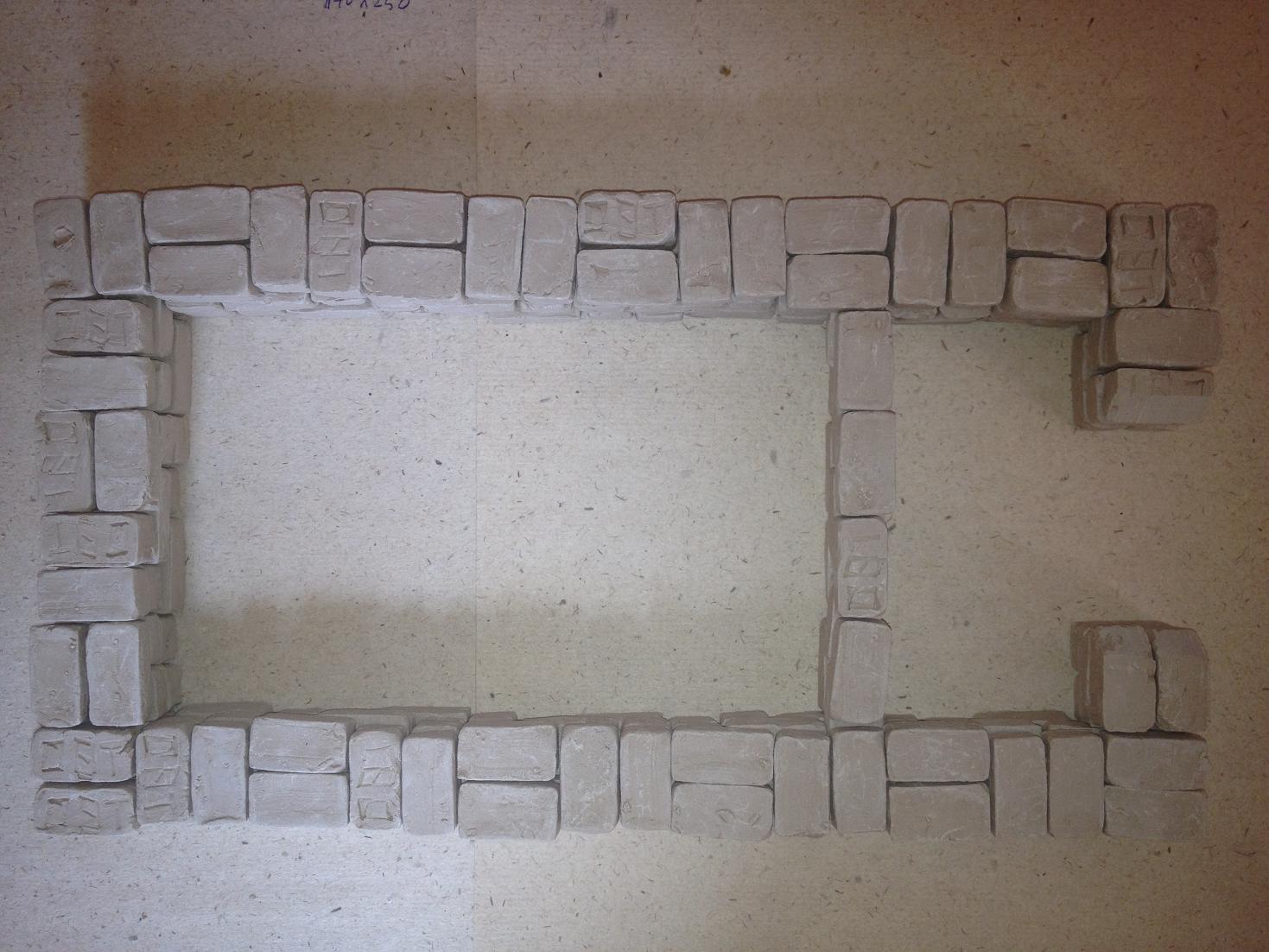

СообщениеДобавлено: Вт 31 Июль 2012, 19:57 Ответить с цитатойВернуться к началу

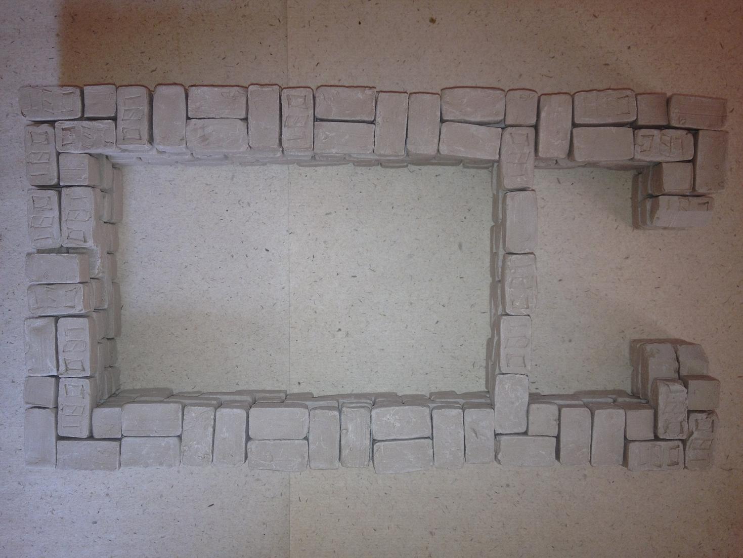

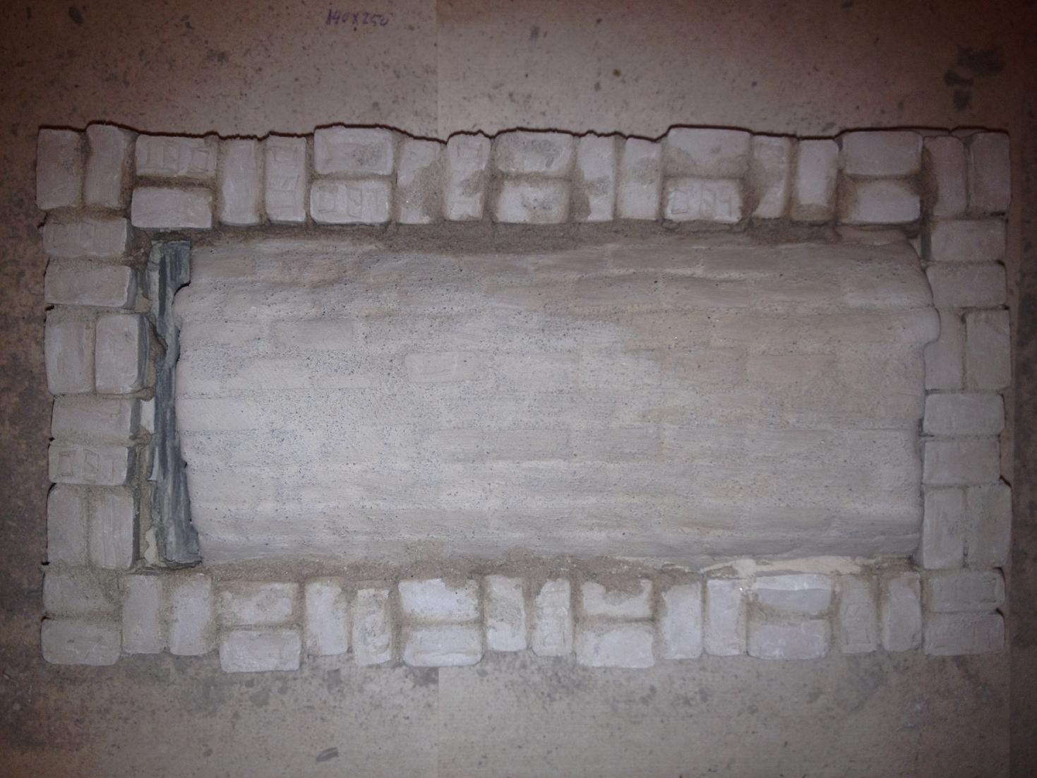

Правка, (5 и 6) фотки по рядам.
Поменял название на 4А и 5 место 6.
Если кто построит такую, то фотки 5 и 6 в втором посту не правилны.
Правилние тут.
Решил остановитса на 5:ом ряду.
Печка таким образом значет будет нагреватса на один кирпич ниже.

Треснуло, думою не страшно, ето же глина.
Можно затереть как в глинобитой, водой.

СообщениеДобавлено: Ср 1 Август 2012, 23:11 Ответить с цитатойВернуться к началу

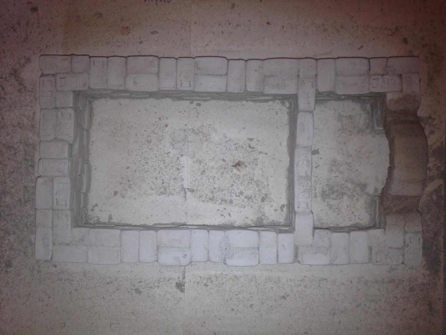

6:й ряд от 2:го не отличаетса.

СообщениеДобавлено: Ср 1 Август 2012, 23:14 Ответить с цитатойВернуться к началу
7:й ряд от 3:го не отличаетса.

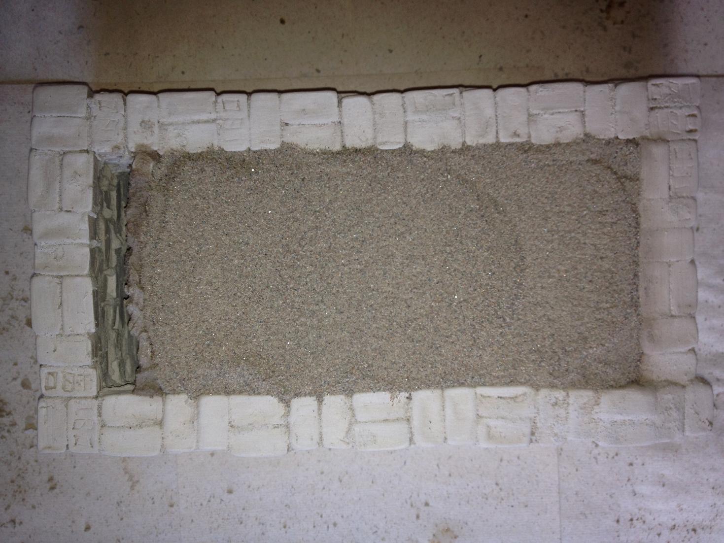

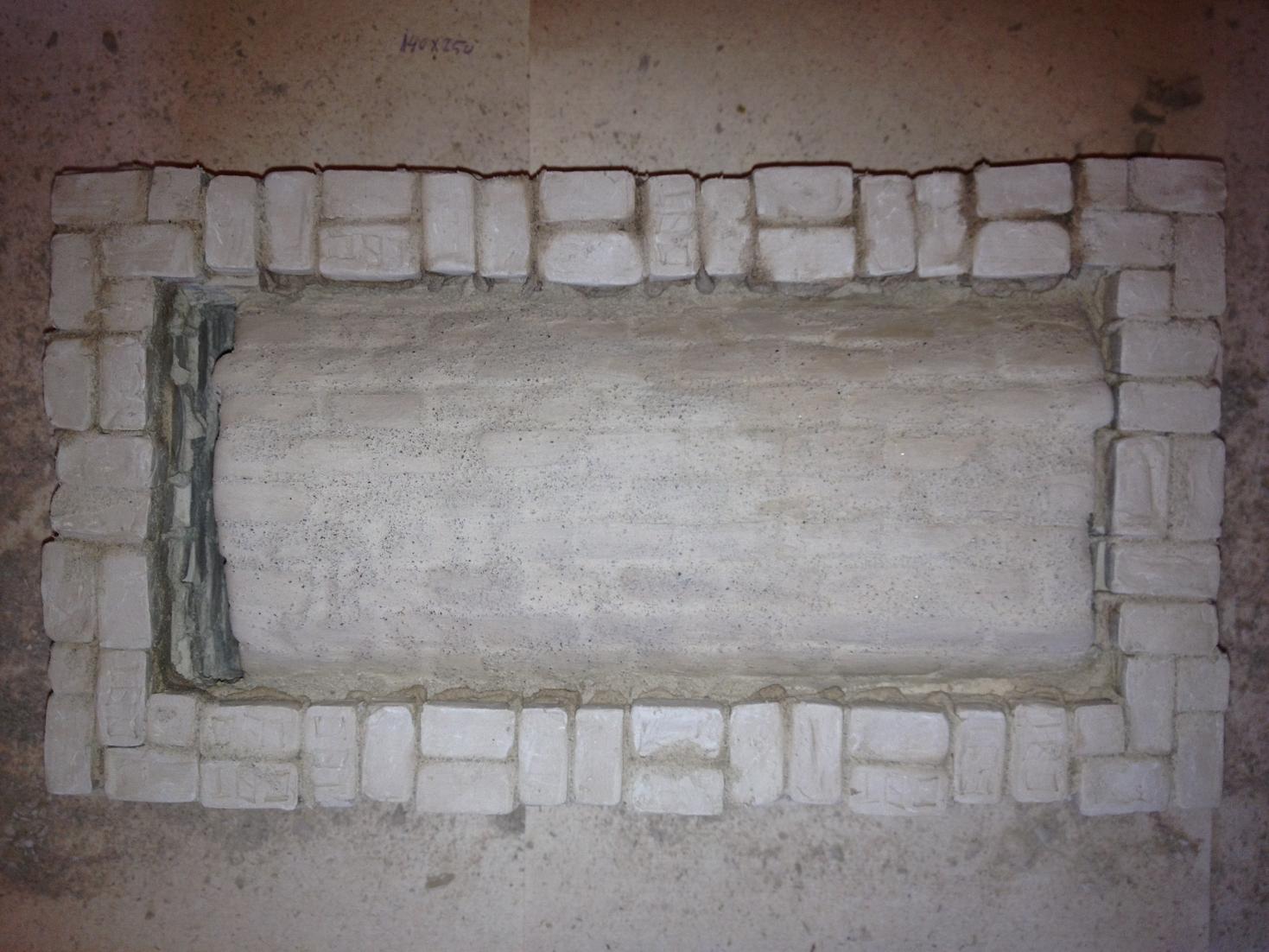

СообщениеДобавлено: Сб 4 Август 2012, 18:11 Ответить с цитатойВернуться к началу
Засып.
 Размер файла:  204.71 КБ
 Просмотров:  944 раз(а)
Elm
Сообщения: 1413
СообщениеДобавлено: Сб 4 Август 2012, 19:39 Ответить с цитатойВернуться к началу
Засып можно обработать из пульверизатора раствором канцелярского клея 1:4- это снизит нагрузку на стенки, при этом масса останется сравнительно пластичной.
Asloke
Сообщения: 15
Регион: verbljuda
СообщениеДобавлено: Сб 4 Август 2012, 20:32 Ответить с цитатойВернуться к началу
Смысл пропадает печку из сырца делоть если не все продукты 100% на прямую из природы.
Буду знать если пойдет дело с красным кирпичем.
