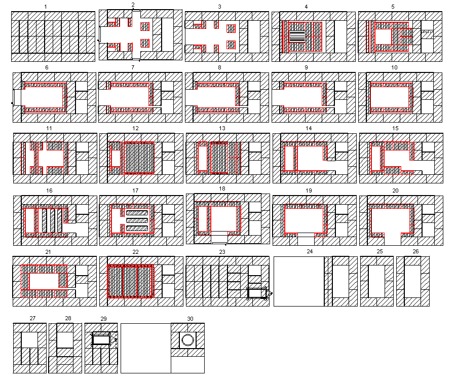

оратай писал(а):
отсюда и родилась идея с "обращенным пламенем"
Вот насколько легко трансформировать мою печь на принцип обращенного пламени. Получилось неплохо.
Итак -
печь с обращенным пламенем нагрева каменной закладки.
Модернизация калильного столба:
на 12 ряду идет заужение горелки для лучшего перемешивания газов и затем расширение для снижения их скорости и дольшей задержки в камере
- 13 ряд сделан для страховки от возможности трещин в плите или для перекрытия напуском.
на 17 ряду сделано дополнительное отверстие для прохождения потока через закладку при снижение напора из топливника
на 21 ряду сделано отверстие для улучшения розжига печи и "стравливания угара из колпака в момент догорания углей в топке
разрез А-А
 Размер файла:  65.38 КБ
 Просмотров:  80483 раз(а)
разрез Б-Б
 Размер файла:  57.88 КБ
Порядовка печи каменки с обращенным пламенем
 Размер файла:  43.14 КБ
 Просмотров:  5312 раз(а)

СообщениеДобавлено: Пт 24 Август 2012, 15:55 Ответить с цитатойВернуться к началу
Я бы все таки оставил ВВ только в сопло. Зачем нам греть перекрышу? Да и само сопло бы оформил немного по другому. Без расширения, сечением в кирпич по всей высоте, оформленное лещадкой и теплоизолированное от наружки. Confused
оратай
Сообщения: 187
Регион: из под Курска
СообщениеДобавлено: Пт 24 Август 2012, 16:31 Ответить с цитатойВернуться к началу
Поддерживаю vladgri Smile
Евгений Викторович, и ещё бы я разделил подачу ВВ и ПВ, после этой процедуры лично у меня горение было гораздо чище.
Не знаю насколько это скажется на эффективности нагрева закладки. Впрочем у вас там есть все необходимое, чтобы это определить.
Общее впечатление, если честно смутное, хоть и пишут, что восходящие каналы не греются, однако не будет ли перегреваться у вас верхняя часть морды печи?
Будет ли оправданно такое удлинение горелки?
Вообщем ждем результатов испытаний Smile
на сегодня у меня подача ПВ и ВВ разделены
управляю только поддувалом (ПВ), а ВВ открываю на третью закладку и оставляю открытой до конца топки
я исходил из соображения подачи ВВ
- перед горелкой на перемешивание и догорание в каменке
- на перемешивание и частичное догорание при закрытие/прикрытие ПВ в момент закладки новой партии дров и подачу в сопло горелки
Сужение и потом расширение в горелке сделано для уменьшения скорости газов в камере и большего времени их задержки в ней.
Это понятно и обоснованно.
Мне кажется, воздуха будет достаточно и без ВВ. т.е. чуток регулирнуть ПВ в этот момент.
Это тоже понятно, но нужно ли.

vladgri, сбить скорость желательно, иначе стенка в опускном канале напротив выхода из каменки перегреется и очень. Второе, при большой скорости газы не успевают догореть и валит черный дым из трубы.
Для разгона газов регулируем поддувалом ПВ и этого зватает, а вот на стадии горения пиролизных газов, при обугливание топлива, работает ВВ при закрытом ПВ.

Евгений Викторович, скажите пожалуйста, насколько вы считаете целесообразным и в варианте с рециркуляцией и последнем, сохранять колпаковость топки?
Ведь каменка и так в колпаке.
Второе это отверстие в горелке/сопле 17 ряд - опять рециркуляция и ПХ при догорании?
С уважением Олег Юрьевич.
В некотором роде согласен. Но. Сбить скорость и даже управлять ею можно регулировкой ПВ, уменьшая/увеличивая объем пирогазов. Вот здесь ВВ в топливнике несколько вредит. Так же возможно придется корректировать "высоту" и сечение горелки в зависимости от производительность топливника.
ЗЫ. Это просто мысли. Я не уверен на 100% в их истине, но мне так представляется. Confused
Сообщения: 10153
СообщениеДобавлено: Пт 24 Август 2012, 19:07 Ответить с цитатойВернуться к началу
скорее второе ... Smile

Евгений Викторович, вы ВВ подаете в прочистную дверку, судя по рисунку?
И ответьте пожалуйста про колпаковасть топки, или перекрытия в 11 ряду это просто усиление пода каменки?
