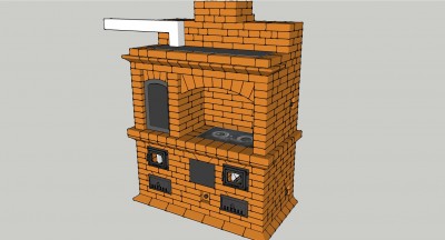

На даче нужна печь для быстрого прогрева+плита+сушилка для грибов. Дача 63 м.кв + утеплённая мансарда. Уже есть камин + отопительный щиток с подтопком. Сложил сам, по книжной порядовке.
Мой первый проект. Надеюсь на помощь уважаемых печников в исправлении неизбежных ошибок.
Сергей

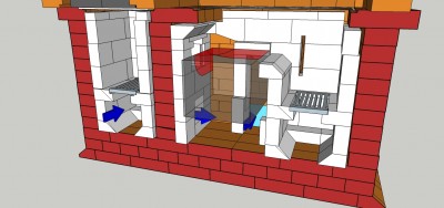

В данных вариантах простенок между сушильным и варочным отделениями опирается на шамот топки. Это не есть гут, потому что топка при нагреве будет гулять вверх-вниз, подпирая и середину печи.
Image Image
Я бы предложил опереть простенок на клиновую перемычку из трех рядов простых кирпичей, придвинутых по плашке, которая с шамотом не соприкасается.
Image Image
Представляется еще, что растопка при единственном выходе дыма через подвертку (которая по высоте - на уровне перекрытия поддувальной дверки) будет едва ли возможной.
Поэтому прогар или задвижка из топки, или сухой шов тоже были бы весьма уместны. Сухой шов, наверное, был бы наилучшим решением, потому что он еще и обеспечит и подачу вторичного воздуха, и выравнивание температур в топках и нижнем колпаке.
А еще вы можете сделать вентиляционную задвижку в колпаке над плитой, куда отправятся всякие ненужные пары при готовке.

Павел, огромное спасибо за исчерпывающие рекомендации! После Вашего объяснения всё очевидно...
По "сухому шву" - начинаю штудировать Кузнецова.
Клиновая перемычка несколько пугает, может попробовать завесить на стальные уголки?
Вытяжку я предполагал вывести отдельным воздуховодом - через стену на улицу. Если вывести в трубу, это не приведёт к её загрязнению?

СообщениеДобавлено: Сб 25 Август 2012, 08:48 Ответить с цитатойВернуться к началу
Насчет сухого шва(или нескольких), его наличие позволит оставить подвертку на нынешней высоте (обычно же ее делают на ряд выше колосниковой решетки). Из сложностей, придется продумать расположение его(их), чтобы как-то уравновесились нагревательные процессы между обеими топками и нижним колпаком. При этом продумать и выкладку шамотного ядра , перевязку, на предмет прочности, уменьшенной этими вертикальными щелями. С другой стороны, сухой шов является термозазором, дающим шамотным стенкам свободно дышать при нагреве, а также его удачное расположение может обеспечить дополнительный обдув для духового короба.
По перемычке. Залог успеха клиновой перемычки - грамотное распределение нагрузки, точность посадки, тонкие швы, перевязка между рядами. Я бы предложил такую.
Насчет уголков, обычно принимается, что там, где есть нагрев от топки, металл лучше не применять вовсе.
Вытяжка отдельно - это наверно, действительно, лучше, особенно если будет сменный фильтр (что, правда, требует вентилятора).

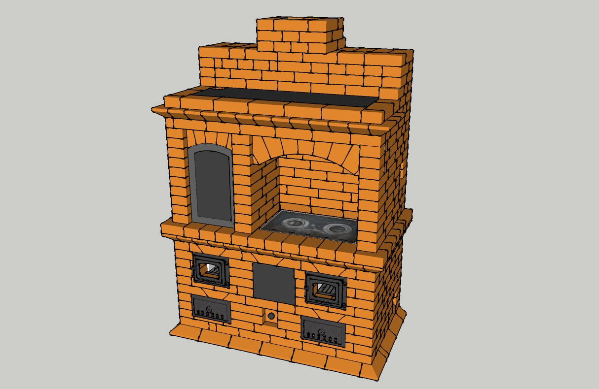

Переделал проект.
1. Расширил печь на 1/2 кирпича - порядовка упростилась!
2. Опора правой стенки сушильной камеры - на красный кирпич.
3. Переделана футеровка.
4. Введен сухой шов в топливники.
5 Вентиляция над варочной плитой отдельным воздуховодом.
Спасибо Павлу Раст и Elm!
Жду Вашего вердикта!

ussp писал(а):
Переделал проект.
Нелишним будет как-то офутеровать и выступающий карниз, потому что на него приходится значительный нагрев потоком пламени из хайла. А еще, поскольку он закреплен консольно по плашке,то может просто обломиться, так как кирпичи, отформованные машинным выдавливанием и обрезанные струной, именно поперек плашки легко колятся. Для этого карниза имело бы смысл применить кирпичи ручной формовки, которые отличаются однородностью.
Image Image
У футеровки, мне кажется, есть предпосылки к расшатыванию и заваливанию. Например, рассмотрим топку варочного отделения. Как я понял, наклонные кирпичи, прислоненные к боку духовки, ни с чем не перевязаны, то есть давят своим весом (и еще дрова и кочерга периодически будут добавлять) на саму духовку. От этого стенка духовки может вогнуться, если она жестяная, а сама духовка выйти со своего места. То есть имеет смысл либо духовку подпереть слева и применить чугунную (и надеяться, что прокатит), либо освободить ее от давления, изменив футеровку.
Еще слабовато, мне кажется, выглядит и основание под колосниковыой решеткой, выполненное на ребро.
Еще имеет смысл предусмотреть вытаскивание и замену колосниковой решетки и сушильного настила.
Такие оверстия в нижний колпак из топки вернее, мне кажется, считать прогарами. С одной стороны, и высота, и ширина, как мне кажется, оптимальны для растопки. С другой, маловата степень сообщения ими пустот и "закоулков", которые могли бы участвовать в ходе горения, что позволило бы их считать сухим швом. Маловата высота, великовата ширина.Возможно, для организации сухого шва следовало бы все шамотное ядро конструктивно перебрать.

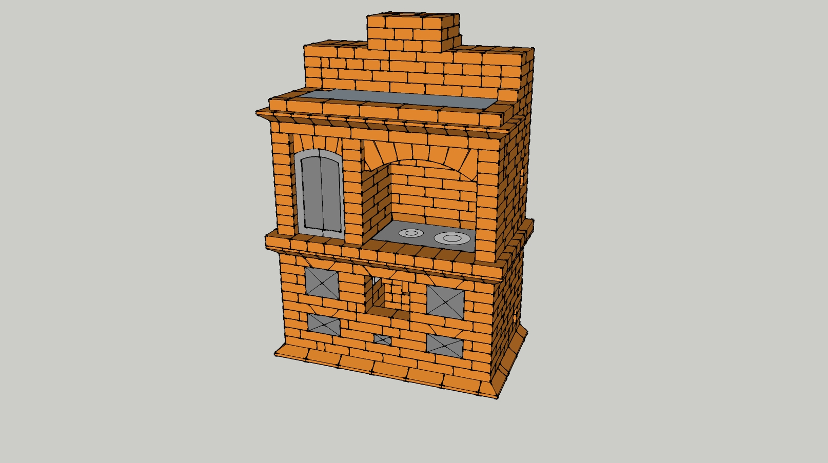

Переделал!
1. Изменил футеровку. Убрал опору шамота на духовку.
Кстати, духовка чугунная ;)
2. Сузил и удлинил сухой шов (прогар?). Стало 20х210
3. Предусмотрел возможность снятия настила в сушилке.
4. Футировка выступающего карниза... Как? Может приклеить пластины шамота на специальную мастику? ....

ussp писал(а):
Переделал!
В данной печи труба пятерик, проходное сечение этой трубы 2.5х1.2=3 (кв.дм). Это значение нужно учесть и при создании подвертки.
Image Image
Подвертка должна быть никак не менее, а даже более сечения трубы, раза в полтора-два, в зависимости от наличия сухого шва, прогаров, конструкивных особеностей (канальная печь - подвертка больше, либо колпаковая - подвертка меньше). Это объясняется тем, что в то время как в трубе имеется относительно прямолинейное движение теплого дыма вверх отчасти сквозь холодный воздух и отчасти вытесняющего его всего лишь в объеме трубы, в подвертке теплые газы претерпевают сопротивление и от ее стенок, и к тому же при растопке им приходится продавить вес холодного воздуха и его сопротивление движению во всей печи.
Располагается подвертка обычно на ряд выше колосниквой решетки еще и из тех соображений, чтобы при растопке дым пошел внутрь печи, а не наружу через поддувало.
Конечно, духовку тоже хотелось бы омыть газами, и с этой точки зрения подвертка ниже духовки обоснованна, но а печь-то как растопить вообще? В качестве варианта - еще увеличить прогары. Тогда возникает другое "но", а именно что в режиме активного горения через эти прогары уйдет слишком много тепла, минуя отделение духовки.
Также учесть следует и то, что топиться могут не обе топки сразу, а по одной. Тогда возникает два момента. Первый, что для растопки остается один из двух прогаров, второй момент - сечение трубы нужно учесть при создании хайла из сушильной топки, иначе эта топка, не справляясь с выбросом огня, будет испытывать перегрев. С другой сороны, возможен и вариант, что топиться будут обе топки сразу. По этому поводу надо учесть , не уступают ли по площади сечения внутренних каналов печи, а также самой трубы, проходной способности колосников (если да, то топить эти топки заведомо умеренно, чтобы не перегреть ни топки, ни отопительный нижний колпак).
Еще лично у меня все еще вызывает опасения конструкция футеровки на предмет прочности. А еще - оставшаяся неофутерованной средняя часть топочного яруса.
Карниз можно офутеровать вермикулитовой плитой или каолиновой ватой, подвесив как-то механическим креплением.

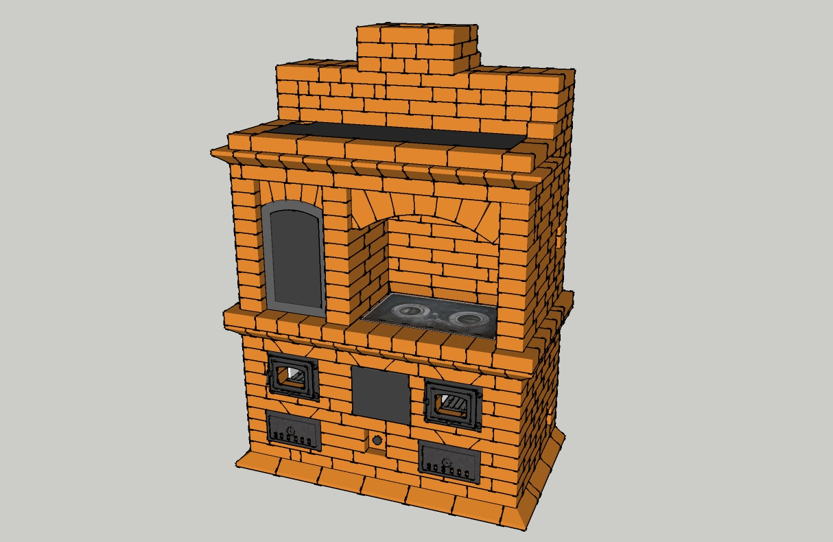

Павел, переделал футеровку. Так нормально?
Ещё есть мысль сделать трубу-сэндвич.
Какой диаметр (внутренний) сэндвич-трубы нужен?
Если поставить 130 мм, может при этом улучшится соотношение сечений: ПОДВЁРТКА+ПРОГАР ---> ТРУБА?
У меня есть опыт проводки сэндвич-трубы через утеплённые перекрытие и крышу (в бане).
Не очень понятна состыковка: кладка --> сэндвич-труба...

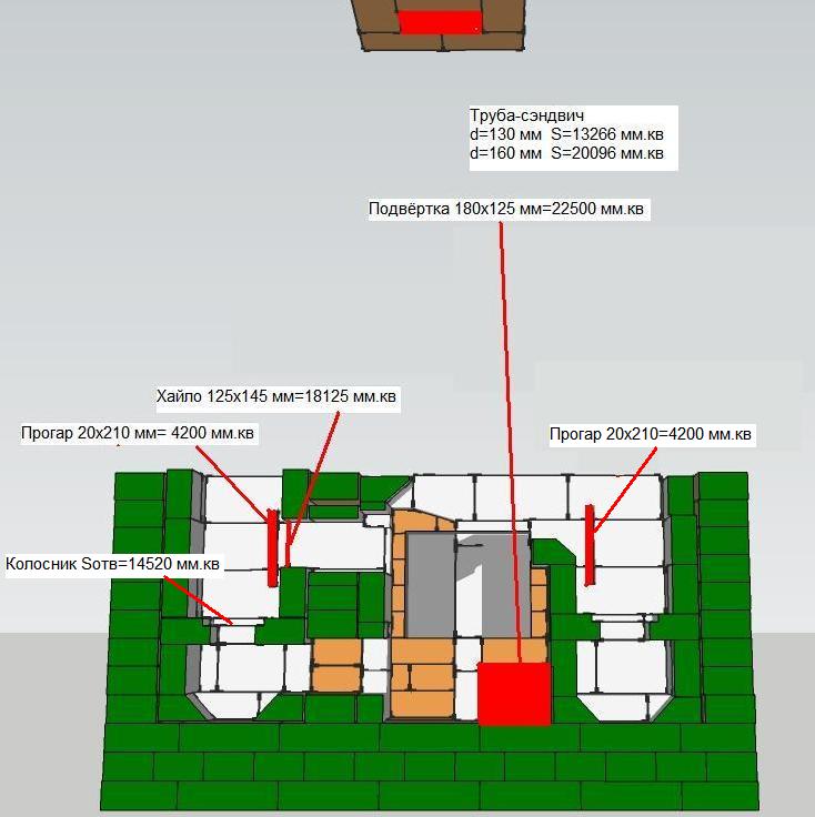

Посчитал площади сечений...
Юрьев Сергей Николаевич
Соотношение сечения трубы с сечением подвертки - это только следующий критерий после соотнесения сечения трубы с сечением поддувал. А поддувала - это только после оценки режима работы печи. То есть цепочка такая. Размер топки (зависит от функции печи, размера дров, иногда заданных габаритов вследствие интерьера), далее поддувало/колосник/труба, и потом выходит сечение подвертки (опять же, с оглядкой на тип печи).
То есть два поддувала, топочный объем, выход в трубу на пятерик - это все нормально для данной печи (на мой взгляд). Теперь осталось подвертку, чтобы она в заданных размерах была и работала по делу и не ослабляя кладки, суметь впихнуть. Если она не впихивается (а она пока не впихивается в предложенных вами вариантах), придется смотреть шире на весь конструктив.
Сендвич 130мм имеет площадь менее, чем задвижка в кирпич, а задвижку (выход в трубу) мы сочли одним из первых определяющих критериев. Поэтому я бы предложил взять сендвич 200мм, тем более что эта печь планируется как быстро разогреваемая, то есть и с возможностью топки в два окна, так что тепла для обогрева 200мм сендвича должно хватить. Осталось только придумать внутренности печи. Как присоединить - тут на форуме предостаточно подобных фото, я , к сожалению, не акцентировал свое внимание на точном их расположении, но, в общем, через какие-то проставки, обмазки, хомуты и тп.
В последнем варианте вы добавили отверстие из зольника в отделение духовки. Зачем? Как мне видится, хоть на первом этапе, при растопке, это отверстие и даст какое-то облегчение растопке, но во второй половине горения, когда труба сама будет тянуть воздух во все поддувала, холодный воздух частью будет идти как раз через это отверстие, не принимая участия в сжигании дров и, примешиваясь, в последующем остужая печь, чем принесет больше вреда, чем пользы.

Нижнее отверстие из зольника я предполагал для конвективного обогрева сушилки при правой топке... Убираем!
