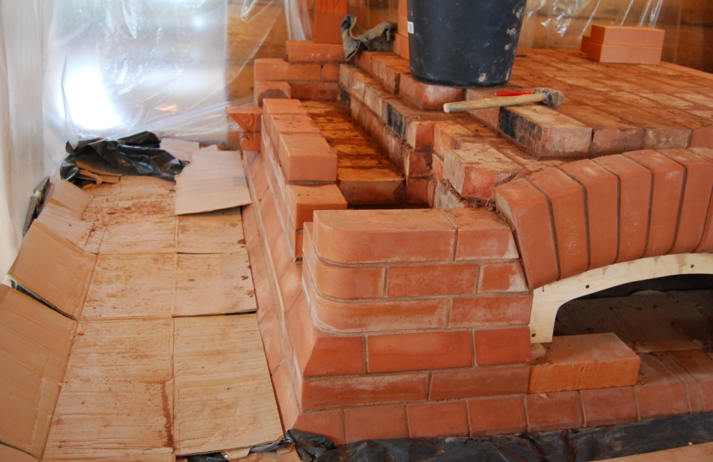

Привет всем. Начали русскую печь, начало темы http://forum.stovemaster.ru/viewtopic.php?t=4434&postdays=0&postorder=asc&&start=240
Строим далеко от дома, вырвались на пару дней домой, посему имею возможность поделиться результатами...
Хочу попросить прощения у тех, кто следит ( или следил) за темой "Три в одном", все зафиксировано на фото, но выложу после 10-15 августа.
И так ... начали!
_________________ 8-921-743-33-53

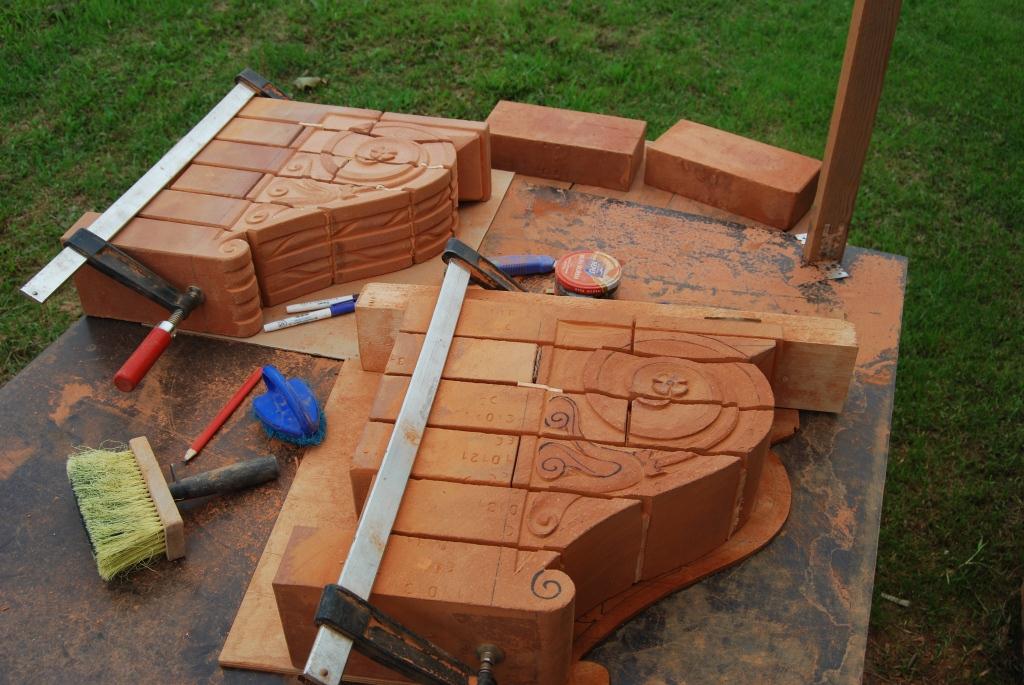

| Описание: |
| Разложились на сухую, итоговый размер тела печи 6,5 на 6 кирпичей, основание несколько больше |

Сергей68
Сообщения: 855
Добавлено:
Ср 1 Август 2012, 20:56
Далее
| Описание: |
| первый напуск 33 кирпича пиленые на скос, второй напуск 24 кирпича пиленые на скос, пилил рукой... упилился |
| Размер файла: |
127.16 КБ |
| Просмотров: |
1938 раз(а) |
| Описание: |
| Завели пятки под арочку подпечья |
| Размер файла: |
126.47 КБ |
| Просмотров: |
1874 раз(а) |
| Описание: |
| Первая (из многих) арка готова |
| Размер файла: |
354.93 КБ |
| Просмотров: |
2042 раз(а) |

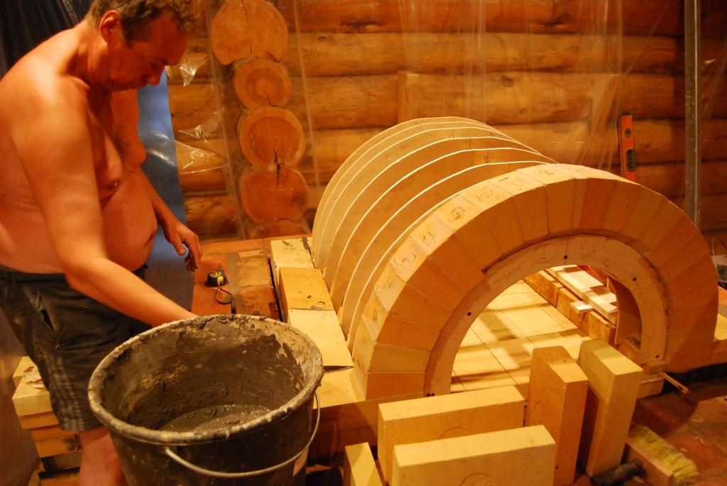

| Описание: |
| Под, последний ряд кирпичей под углом к горизонтали. |
| Размер файла: |
109.17 КБ |
| Просмотров: |
2138 раз(а) |
| Описание: |
| Не нашли Ветонит ТМ, перерыли весь Питер... ноль, из остатков своих запасов завели пятки да арку устья... остальной шамот на огнеупорке из Боровичей... ПЕЧАЛЬ. |
| Размер файла: |
120.31 КБ |
| Просмотров: |
1957 раз(а) |
| Описание: |
| Размер файла: |
112.56 КБ |
| Просмотров: |
2131 раз(а) |

Сергей68
Сообщения: 855
Добавлено:
Ср 1 Август 2012, 21:31
Ыгы
| Описание: |
| Свод опирается на арку устья |
| Размер файла: |
107.93 КБ |
| Просмотров: |
1990 раз(а) |

Свод русской печи должен опираться на заднюю стенку.Будет лучше отдавать тепло своими торцами наружу и прочность будет выше...
Добавлено:
Чт 6 Сентябрь 2012, 19:01
Кронштейны знакомые!! Руку Дремелем не натер -надо прямой шлифмашиной пользоватся
Сергей68
Сообщения: 855
Добавлено:
Чт 6 Сентябрь 2012, 19:15
| Безумный Печник писал(а): |
Кронштейны знакомые!! Руку Дремелем не натер -надо прямой шлифмашиной пользоватся  |
Да нет вроде... основное снимал маленькой болгаркой потом дремелем доводил.
Ладонь натер большой болгаркой, т.к. пилю одной рукой. Станка на этом объекте не было, поставщик подвел... Посему вся печка напилена вручную.
