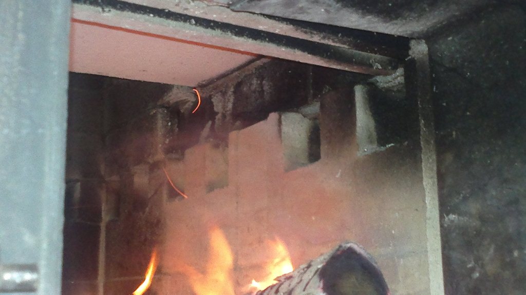

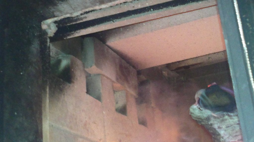

Печи хороши во всех отношениях. Кроме размера плиты. Да, на нашу семью не хватает, и приходится много готовить на электрической плите. Варочная поверхность маловата, большие кастрюли и сковороды с трудом помещаются (ограничения с 3 сторон), одновременно только 2 варочных места получается. И внутренняя камера маловата. Да, у нас не тот масштаб! И дополнительная плита не помешала бы! Но я не привыкла по таким мелочам сильно переживать. В другой раз построим печку больше! =))
Единственный упрек себе позволю: верхний ряд шамотного кирпича внутри топки свалился (может, был плохо закреплен, анкера?).

Благодарю за ответ. Светлана там нету анкеров, на верхнем ряду шамота, он посажен на мертель. Очень жаль что такое произошло. Хотелось бы фото, но настаивать не стану. Если получится сделайте.
Svetlana Ivanova
Зарегистрирован: Пн 21 Июнь 2010, 12:33
Сообщения: 17
Регион: Кировская обл.
СообщениеДобавлено: Ср 30 Январь 2013, 15:48 Ответить с цитатойВернуться к началу
Слева кирпич свободно ходит вдоль туда-сюда, но редко падает.
А вот справа не удалось закрепить прочно, много раз вываливался, раскололся, не придумали пока, что сделать.
