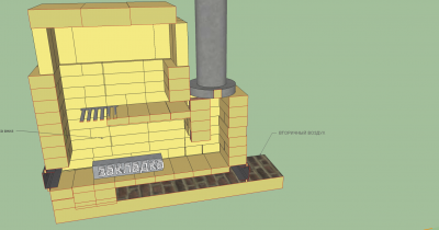

Вот сделал модель с горением вниз, схема/разрез внизу - один в один.
Евгений Викторович топил часов 5, все ждал когда колодки засветятся - не дождался Sad .
НО ...
Но дыма не было никакого вообще.
НИКАКОГО "взрывного пиролиза" по Бацулину.
НИКАКОГО черного дыма.
Вот ВИДЕО
Link
Почему, как бы ясно:
- ПВ подается сверху - всё "вниз головой", отсюда видимо и полный дожиг всех летучих сквозь угли, и попадание потом горючих газов в нагретую камеру дожига с достаточным пространством обеспечивают достаточное количество окислителя.
Не знаю насколько это может это оказаться практичным в кирпичных печах ( в пиролизниках то эта схема давно известна)
Вопрос :
- А насколько это может быть вообще эффективно, в плане всяких КПД, ГА и прочее ?
У вас , я так понял почти всё есть для этого попробовали бы Embarassed
С уважением Олег Юрьевич.

СообщениеДобавлено: Пн 3 Сентябрь 2012, 18:04 Ответить с цитатойВернуться к началу
В такой схеме надо "отбивать" низ печи от фундамента имхо для прогрева закладки.
К сожалению в ближайшее время что то строить на участке не придется, поэтому проверить эффективность данной схемы не смогу.

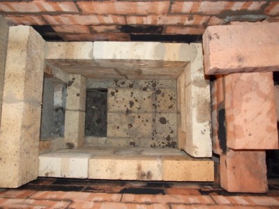

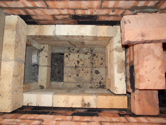

изначально по проекту колосник был ниже пода топливника на 6 см и размером 1/2 от колосника РУ2 (200х300 мм), стоял поперек топки (см. вложение)
в процессе тестов был убран под на 1/2 кирпича и уложен колосник вдоль, но для опоры спереди колосника уложенная балочка оказалась чуть выше, так и получилось, что колосник РД5 (300х250) оказался под углом
На чертеже я поставил стандартный колосник РУ2 (300х200) и вновь опустил его в приямок (можно сделать со скосом), что упрощает кладку, но не влияет существенно на работу печи.
*сейчас бы колосник (узкий) расположить вдоль топки и протестить ...
Олег Юрьевич, я всегда отношусь с определенной долей опаски ко всем конструкциям печей, тем более банных. "Заводить" самый горячий поток и прямо из топки в боковую стенку (надо думать как ее еще не перегреть), а тем более в нижнюю часть печи (необходимо решить вопросы ПБ) не лишено ваших опасений. Второе, решить вопрос с теплопотерями через фундамент или в вашем случае через канал подачи ВВ. На Мастер Класс такое протестировать можно, было бы желание и "рабочие руки".
