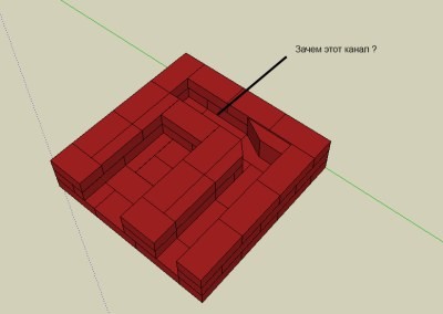

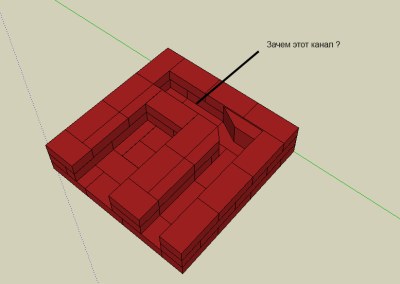

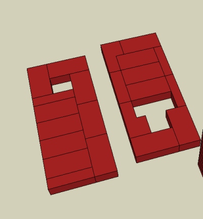

Еще пару вопросов задам
1. Зачем канал позади топки внизу ? 2-3 ряды ? Может лучше его заложить ?
см первый рисунок
2. Можно ли делать перекрытие как на втором рисунке справа ? (средние кирпичи опираются на обе стенки). Изначально было сделано по левому варианту.
я так понимаю основная заморочка, что пилить придется много - поэтому так и не делают ?
НУ и если кому не лениво будет посмотреть , прилагаю модель в Скетчупе. Критика приветствуется Smile . Правда местами может не все прорисовано до конца.

Сложил я двухколпаковую на даче. Сохнет стоит. Тяга зверская даже без трубы. Прогревается тож быстро, но пока сырая, сильно не топил. До выходных подсохнет, заодно и трубу поставлю, из нержавейки 115мм.

Установил трубу из нержавейки 115мм. Растопка с первой спички. Только вот верхний колпак долго греется. Нижний уже горячий,а верхний нагревается когда дрова уже прогорели и задвижка почти прикрыта.
Сообщения: 10141
СообщениеДобавлено: Чт 9 Август 2012, 18:31 Ответить с цитатойВернуться к началу
так и должно быть ... зачем верх греть
он сам нагреется
ноги должны быть в тепле

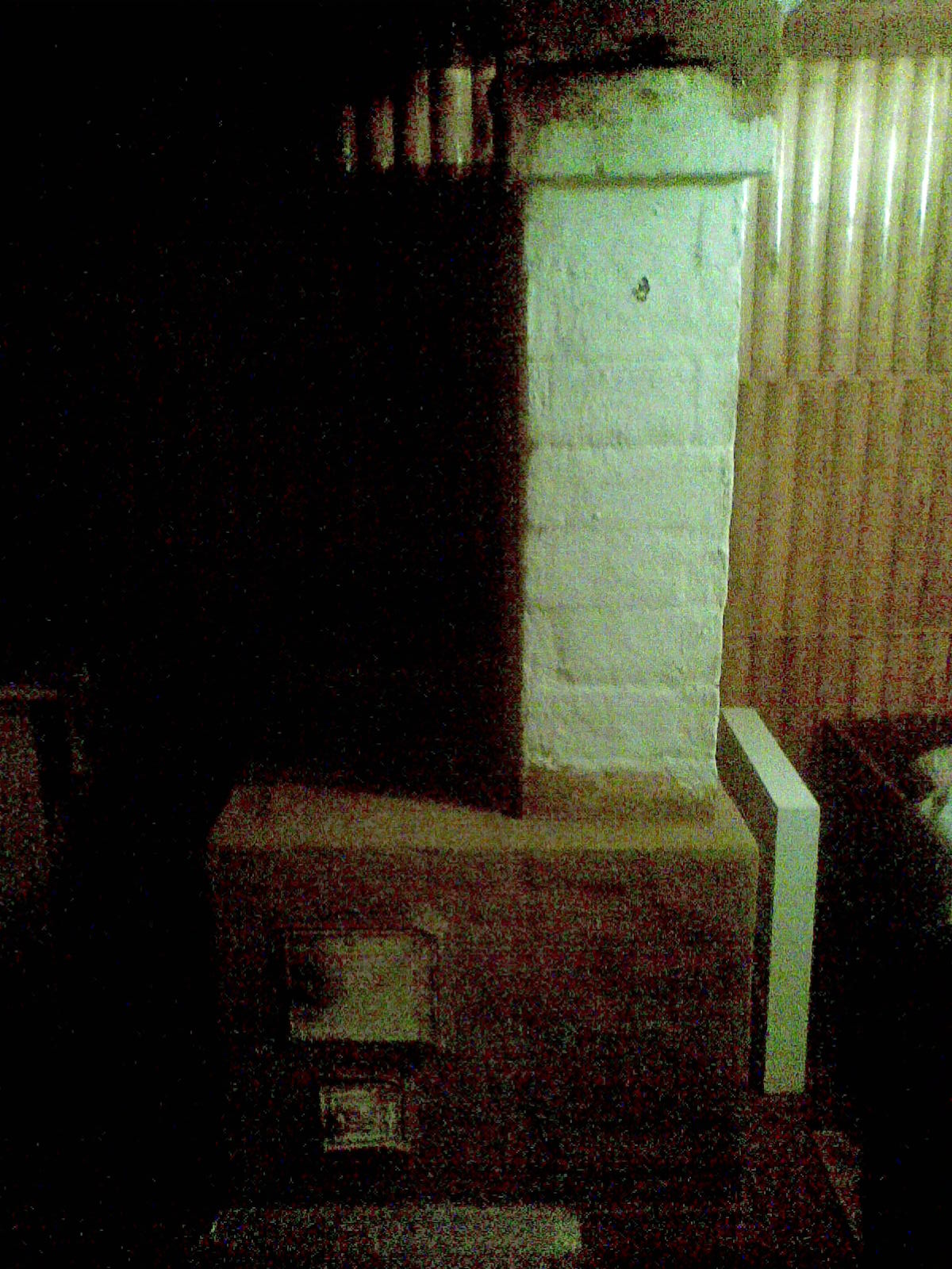

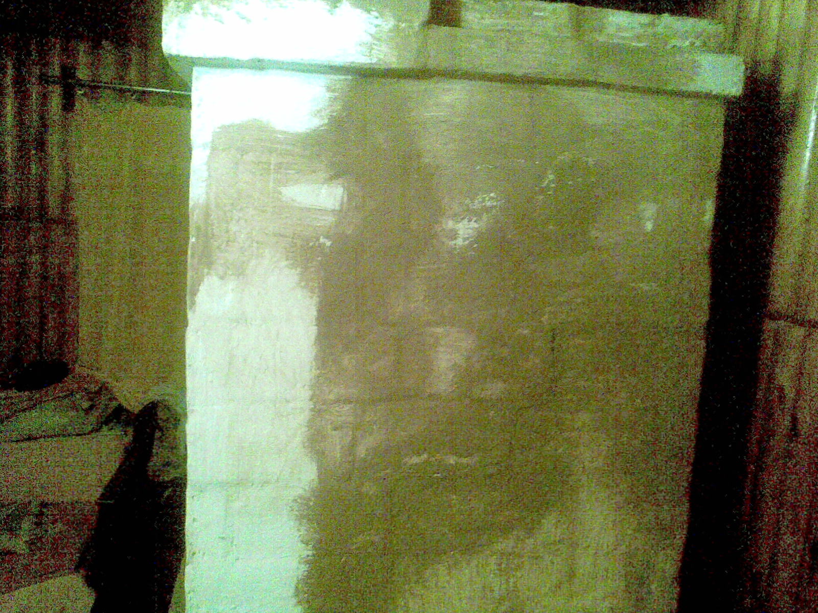

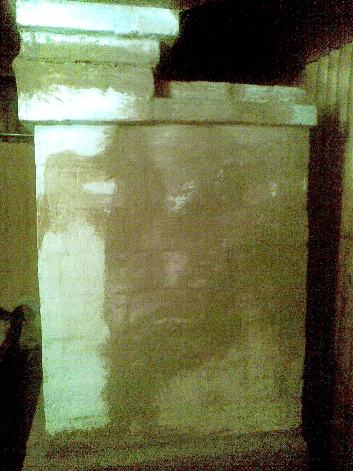

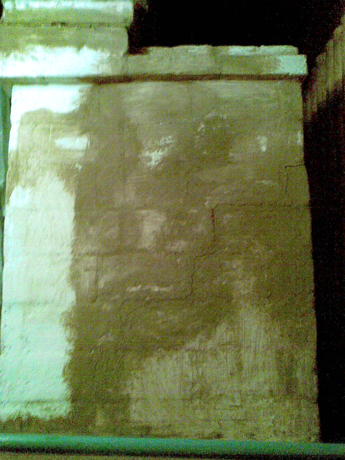

Здраствуйте, уважаемые печники, нужна помощь в определении конструкции печи и ее целесообразности ремонта. Печи порядка 20 лет, но использовалась сезонно с весны по осень, тяга была отличная, аж гул стоял в холодное время. Одним словом очень хотелось восстановить. Кто может помочь советом, буду очень признателен. Да и еще есле достать ту же глину на которую была сложена печь нет возможности, то можно ли ее замень другой при замаывании швов.

ну нет задвижки, нет сажатруски, кладка ребро -любимое. ножовкой по дереву сними одну стеночку, вскрытие покажет - ждем. фото обязательно.

Топка-лежанка со щитком.Щиток наребро-боится лишней палки дров, зато быстро нагревается.(И остывает тоже).Трещины заделать любым нормальным гпс по протопленой печи,смочив швы. Советую почистить заодно всю. Прочистные дверки (сажетруски Smile )не видны-видно просто дырки заложенные кирпичем.

Спасибо, что откликнулись. Там не лежак, а плита-фото не очень. Заслока есть, где распушка, под потолком. А не опасно прогреть такую печь перед затиркой? Трещина с обеих сторон. Обычно прочистные ведь как то выделяются, а тут вроде все в одной плоскости и половинок не видать. По поводу разобрать одну стеночку, это как и где именно и не рухнет ли все остальное? У нас в СНТ у многих такие стоят и ни кто не может сказать, что внутри.

если не вскроеш не определиш.Может просто колпак. задвижка обязательно. после полной ревизий я утягиваю сеткой мет.штукатурной, и артисан-18.Дальше хоть кафель хоть облицовка.

ну хоть один по центру, и рукой прощупай потом чуть дальше.Вынутый кирпич намочи иопять на раствор на место.

Лучше начать из кирпича внизу под дымоходом - обычно там самое больше мусора ибо со всей трубы падает.

Да и еще есле достать ту же глину на которую была сложена печь нет возможности, то можно ли ее замень другой при замаывании швов? Например покупной Терракот. Смущает, что состав глиняно-шамотный, пойдет ли для красного кирпича и можно ли им же оштукатурить потом?
