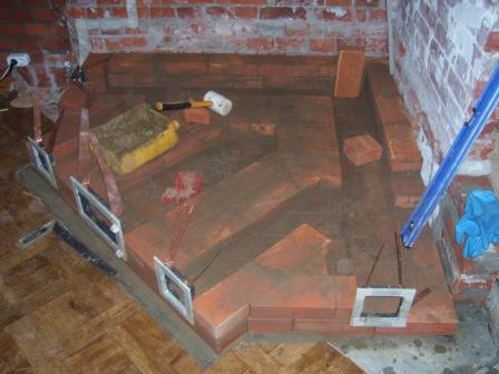

топочную дверку ставьте на полоски нержавейки...
 Размер файла:  29.42 КБ
 Просмотров:  1051 раз(а)
