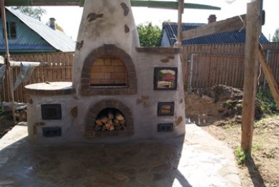

Пробная топка, вид в самой духовке.
Link

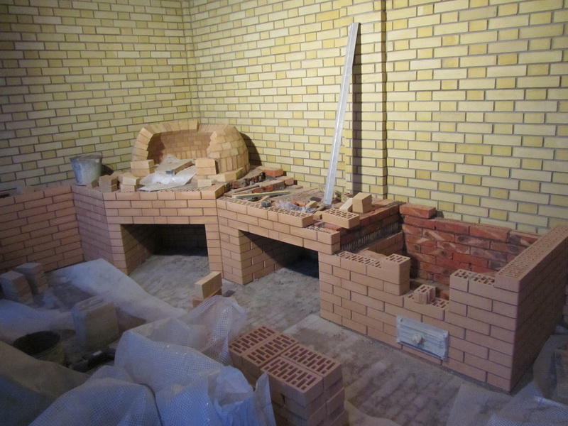

Друзья поделитесь порядовочкой для новичка, пожалуйста. Нужна печь под казан+мангал+столик с раковиной. печб и мангал двухконтурные, с прокадкой базальтовым картоном. Поделитесь пожалуйста.

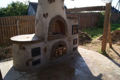

А унас началось вот стакого эскиза,заказчик не захотел кирпичь категорически с наружи.
 Размер файла:  16.66 КБ
 Просмотров:  1108 раз(а)
sergejmalygin
Зарегистрирован: Чт 21 Октябрь 2010, 19:57
Сообщения: 24
Регион: Иваново
СообщениеДобавлено: Чт 20 Сентябрь 2012, 12:39 Ответить с цитатойВернуться к началу

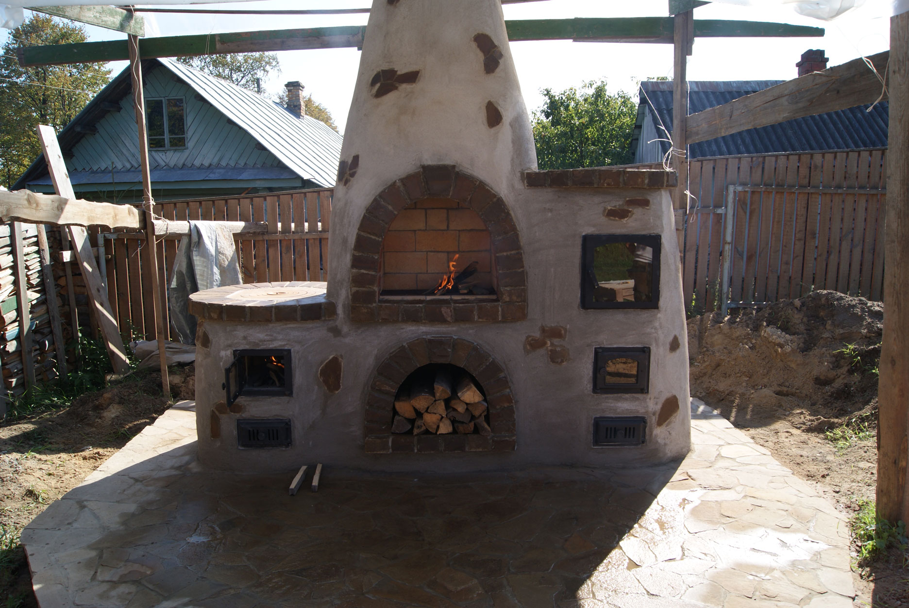

Получилось вот что.
 Размер файла:  27.7 КБ
 Просмотров:  1502 раз(а)
sergejmalygin
Сообщения: 24
Регион: Иваново
СообщениеДобавлено: Чт 20 Сентябрь 2012, 12:41 Ответить с цитатойВернуться к началу
Пока ещо не покрашена ,ждём совета дизайнера по поваду цвета.

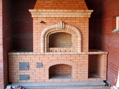

Еще одна печурка в этом году. На печную фурнитуру (Финскую) заказчик пожалел денег, поставил Российского производства.
г. Омск
Кладка печей и каминов.
 Размер файла:  273.52 КБ
 Просмотров:  1895 раз(а)
Арсений Буравель
Зарегистрирован: Ср 12 Сентябрь 2012, 10:43
Сообщения: 27
Регион: Севастополь
СообщениеДобавлено: Сб 6 Октябрь 2012, 12:50 Ответить с цитатойВернуться к началу

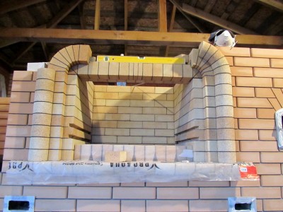

Скажите пожалуйста из какого кирпича сделан дымосборник , если щелевой пилить на искось то появятся щели , и еще вопрос на какой раствор собираете красивые арки ?
Александр-та
Сообщения: 867
Регион: Омск
СообщениеДобавлено: Сб 6 Октябрь 2012, 13:39 Ответить с цитатойВернуться к началу
- сам дымосборник сделан из полнотелого кирпича, снаружи облицован щелевым облицовочным.
- арки собираются - первая (внутренняя топочная) на глиняный.
- вторая и третья (облицовочные) на цементно-песчанный
раствор, с термозазором от первой арки.

Арсений Буравель
Сообщения: 27
Регион: Севастополь
СообщениеДобавлено: Сб 6 Октябрь 2012, 14:35 Ответить с цитатойВернуться к началу
Если пилить под углом облицовочный то наверное совсем на спиле тоненькие стенки останутся
Александр-та
Сообщения: 867
Регион: Омск
СообщениеДобавлено: Сб 6 Октябрь 2012, 15:12 Ответить с цитатойВернуться к началу
Кирпич наклоняется, угловые пилятся только с угла.
г. Омск
Арсений Буравель
Сообщения: 27
Регион: Севастополь
СообщениеДобавлено: Пн 8 Октябрь 2012, 13:35 Ответить с цитатойВернуться к началу
Спасибо теперь понятно , 3 карты фасад и две боковых соеденены пиленными углами
Александр-та
Сообщения: 867
Регион: Омск
СообщениеДобавлено: Пн 8 Октябрь 2012, 16:32 Ответить с цитатойВернуться к началу
Совершено верно.

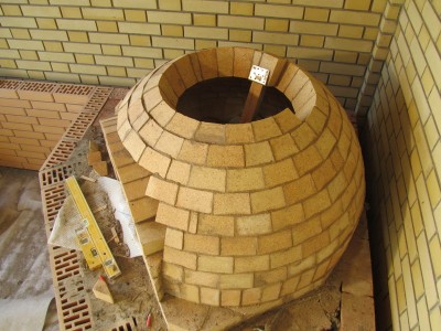

СообщениеДобавлено: Пн 8 Октябрь 2012, 17:56 Ответить с цитатойВернуться к началу
Александр-та писал(а):
Арку закончил сегодня.
Уважаемый Александр-та гдето на просторах интернета видел поэтапное строительства этого самого шедевра с аркой на шпильках , где можно это посмотреть?
 Размер файла:  39.11 КБ
 Просмотров:  1085 раз(а)
Александр-та
Сообщения: 867
Регион: Омск
СообщениеДобавлено: Вт 9 Октябрь 2012, 03:15 Ответить с цитатойВернуться к началу
Вот здесь. http://aleksandr-ta.livejournal.com/583.html

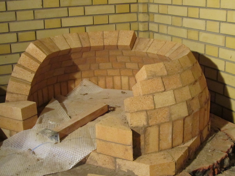

Печной комплекс, помпейская печь, барбекю, печь-казан.
