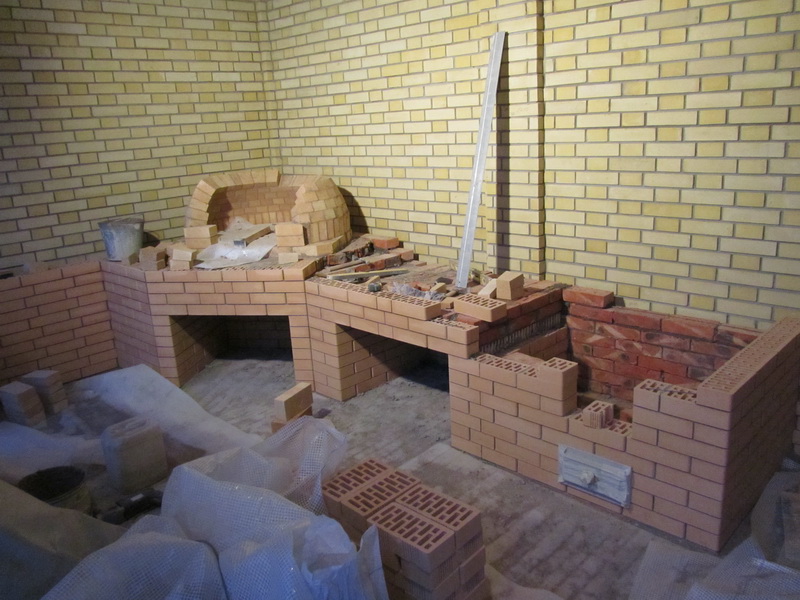

Друзья поделитесь порядовочкой для новичка, пожалуйста. Нужна печь под казан+мангал+столик с раковиной. печб и мангал двухконтурные, с прокадкой базальтовым картоном. Поделитесь пожалуйста.

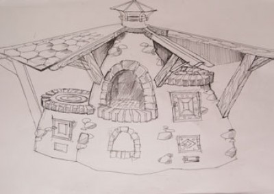

А унас началось вот стакого эскиза,заказчик не захотел кирпичь категорически с наружи.

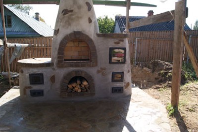

Получилось вот что.

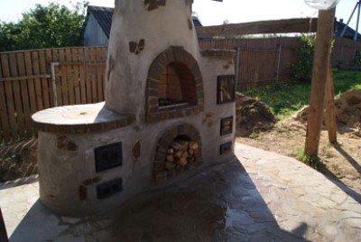

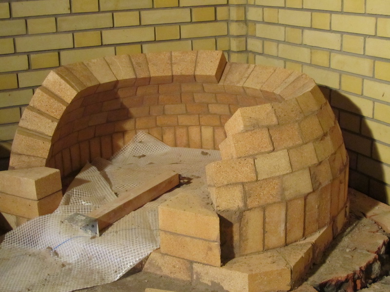

Пока ещо не покрашена ,ждём совета дизайнера по поваду цвета.

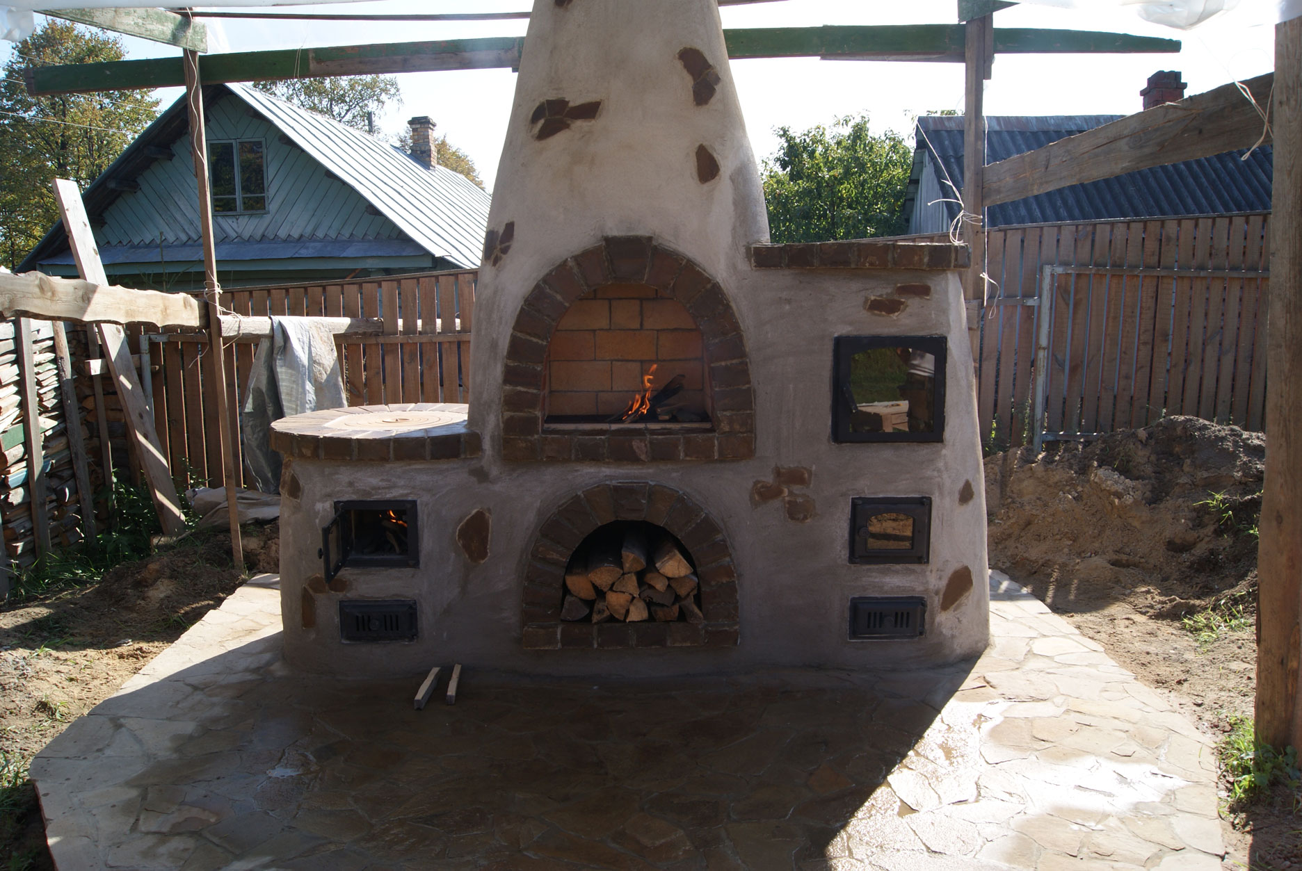

Покрупнее

Отлично смотрится!!!

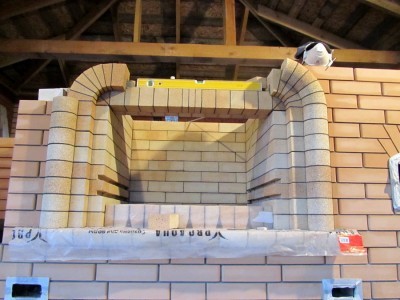

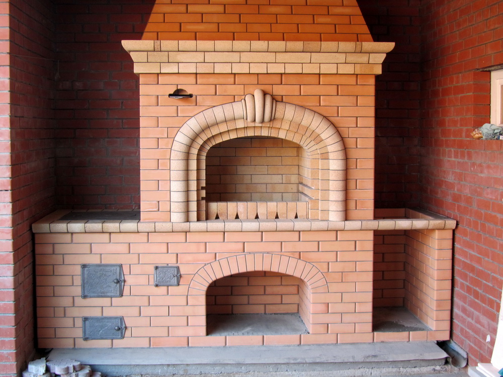

Еще одна печурка в этом году. На печную фурнитуру (Финскую) заказчик пожалел денег, поставил Российского производства.

Скажите пожалуйста из какого кирпича сделан дымосборник , если щелевой пилить на искось то появятся щели , и еще вопрос на какой раствор собираете красивые арки ?
Александр-та
Сообщения: 867
Регион: Омск
Добавлено:
Сб 6 Октябрь 2012, 13:39
- сам дымосборник сделан из полнотелого кирпича, снаружи облицован щелевым облицовочным.
- арки собираются - первая (внутренняя топочная) на глиняный.
- вторая и третья (облицовочные) на цементно-песчанный
раствор, с термозазором от первой арки.
